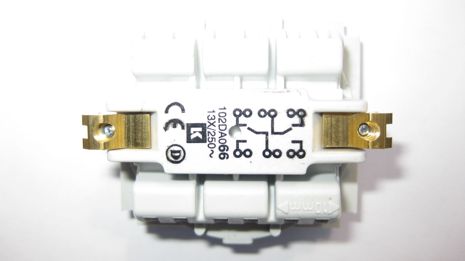

1. eksempel Årsagen til de to grupper er, at det er en tidligere installation med 2 afbrydere fra 2 sikrings- grupper og hver gruppe med sin lampe. Afbryderens placering skulle flyttes af pladshensyn, så de 2 afbrydere er fysisk i et enkelt underlag
Ulovligt, forstår jeg, men der er to adskilte kredse i afbryderen

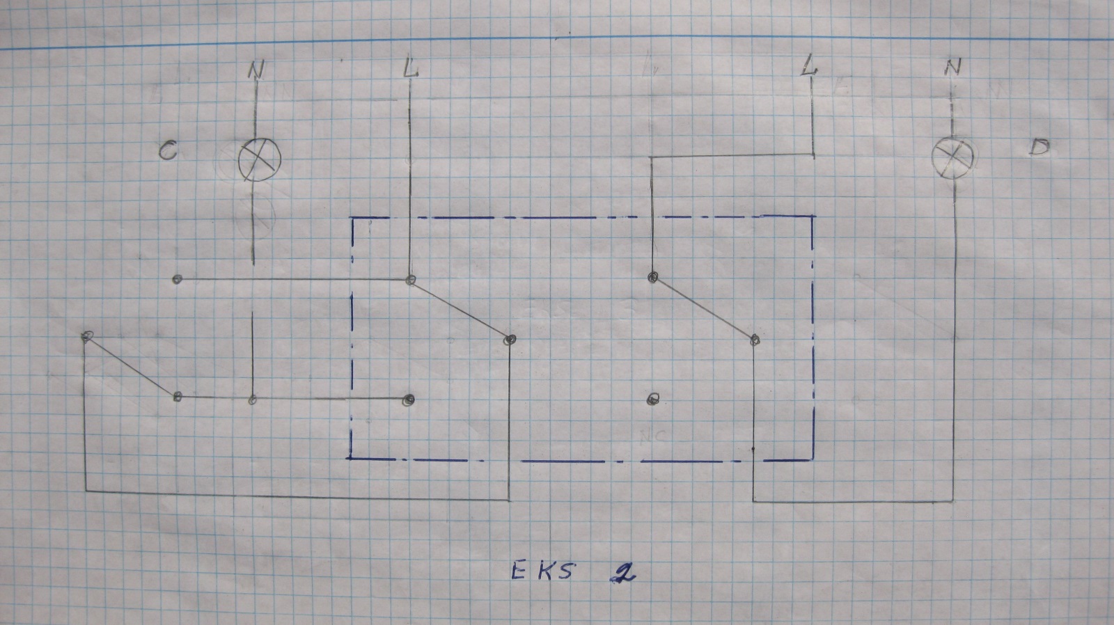

2. eksempel er et andet sted, afbryderen er også en ”dobbelt korrespondance afbryder”, men nu kommer de to forbindelser til hver sin lampe fra samme sikrings- gruppe, men fra hver sin tilslutning. Der er stadig IKKE direkte elektrisk forbindelse mellem de to kredse i selve modulet, da de to kredse har hver sin spænding og Nul forbindelse og fra hver sin tilslutning
Den ene tilslutning er en eksisterende indbygget loftlampe med egen spænding og Nul forbindelse, den anden en B- korrespondance forbindelse med egen spænding og egen Nul forbindelse indbygget fra kabel, men altså fra samme sikrings- gruppe som loftlampens gruppe
De to kredse er ikke forbundet elektrisk indbyrdes i afbryderen
Er installationen eks. 2 lovlig ?

Det er uhyre svære at forstå dine meget indviklede forklaringer. Det virker som du bruger betegnelser som grupper, kredse, modul og tilslutning i flæng. Kan du ikke lave en tegning af problemstillingen i stedet?

Jeg tror godt, jeg forstår anledningen til hovsas spørgsmål. For jeg tror ikke, der er nogen installatør indblandet, og derfor søges der hjælp til en gør det selv installation.
Men ellers må jeg give dig ret, det ville være meget nemmere med en skitse over installationen, så ville det være meget nemmere at tale samme sprog.

Og jeg gentager for sidste gang, DER MÅ IKKE VÆRE 2 SIKRINGSGRUPPER I SAMME DÅSE, AFBRYDER, UDTAG ELLER KABEL. 2 afbrydere kan vel ikke sidde i 1 dåse, prøv lige at komme op med et billede.
Det kan i visse tilfælde komme fra 2 sikringer, men i samme gruppe, så man er sikker på at der enten er afbrudt eller ikke. Der er som sådan ikke noget afstandskrav, så der kan godt være 2 afbrydere over hinanden der er forsynet fra hver sin gruppe.
Men få elektriker til at lægge det under 1 sikringsgruppe. Så er den ged vist barberet.

De 2 lamper må ikke forbindes som vist, hvis faser og nuler kommer fra hver sin gruppe.
Men man kan afbryde forbindelsen til den ene, f.eks. den med enleder nul i et rør (det her jeg i øvrigt aldrig set, og er ikke ok. idet fase og nul skal fremføres i samme kabel/rør
Så kan den anden tilslutning til sikringsgruppe trække begge med et kabel fra den ene lampe til den anden og de tænder samtidig.
Tak for svar, men gælder svaret kun, hvis der er tale om 2 forskellige grupper til lamper C og D ?
Det er jo ikke tilladt i samme underlag. Skal jeg forstå svaret sådan, at fase og nul fra lampe D skal afbrydes helt og erstattes af fase og nul fra den anden gruppe, med et andet kabel ?
Rudi
Ja det skal opfattes sådan, at der kun er en gruppe i underlaget. Fase og nul fra D afbrydes og erstattes af et kabel evt. fra lampe C, eller hvad der er mest praktisk.
