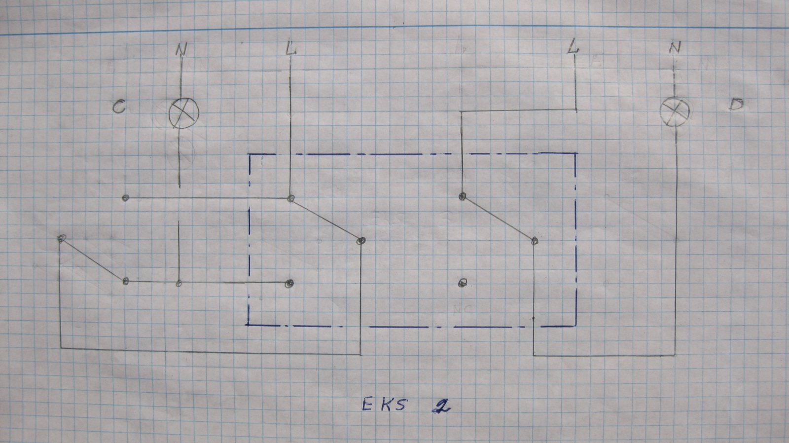

Hvis fase og nul i samme underlag kommer fra samme gruppe, som det skal være
Skal fase og nul så nødvendigvis også komme fra samme el- forbindelse eller el- kreds ?
Kan man have 2 eller flere el- kredse fra samme gruppe i samme underlag / dåse, og lovligt, som tidligere vist i eks 2, foto IMG_5265  ?
Rudi
Hvis fase og nul kommer fra samme gruppe, kommer de også fra samme kreds, med mindre du betragter en afbryder og et tilhørende lampested som en selvstændig kreds. Bare kredsene hører til samme gruppe, må de gerne være i samme underlag.
Jævnfør tidligere svar.
Når du har slukket ved gruppeafbryder, skal du være sikker på at det er strøm/spændingsløs, ved dine samlinger. Det er hovedbudskabet. Så det forklarer det måske bedst.
Overalt i huset hvor der tændes mere end 1 lampe samme sted, er det 2 - 3 "afbryderkredse" der er i samme dåse. I alle lampesteder kommer der fase + tændledning fra afbryder (2 "afbryder kredse"  ) men fra samme sikringsgruppe.
