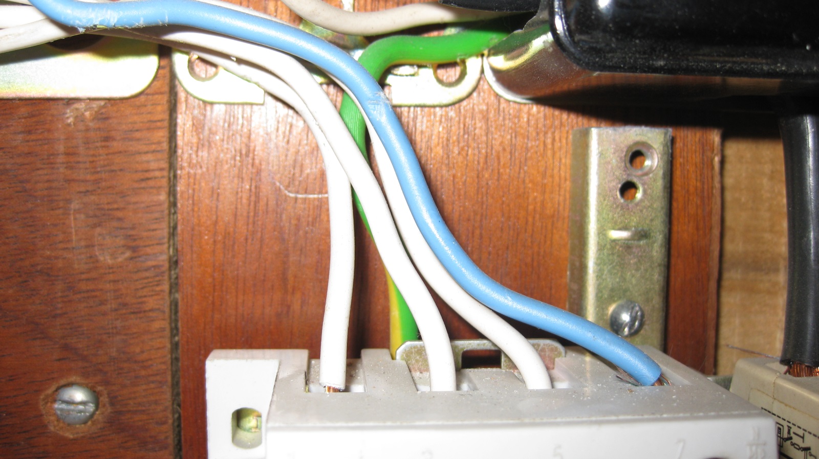

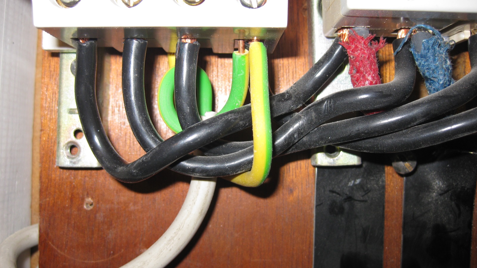

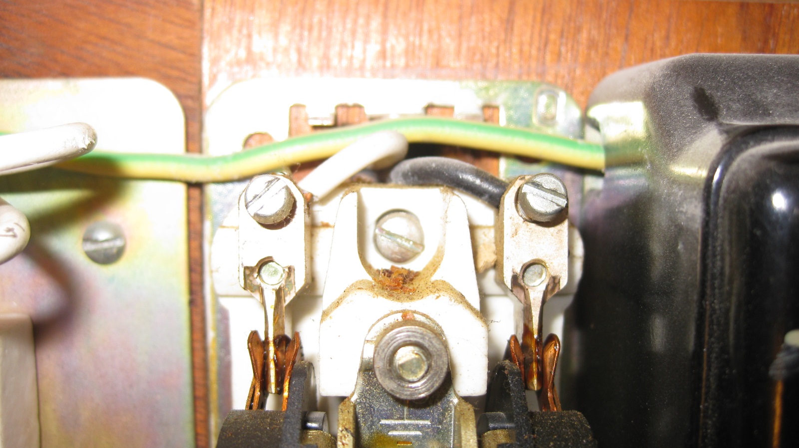

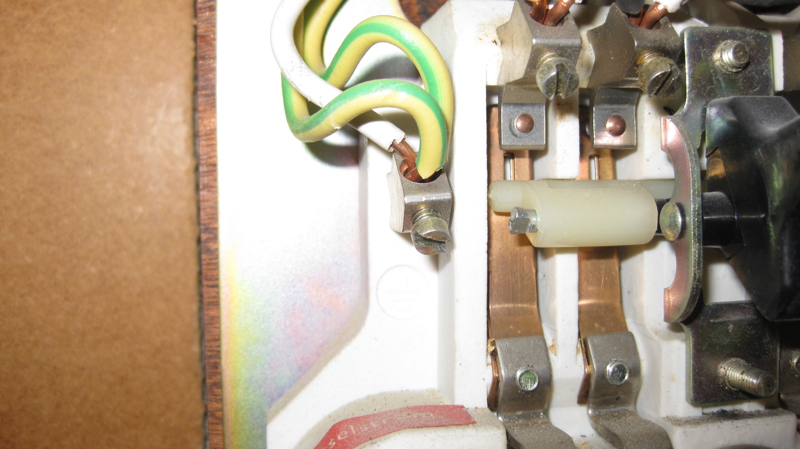

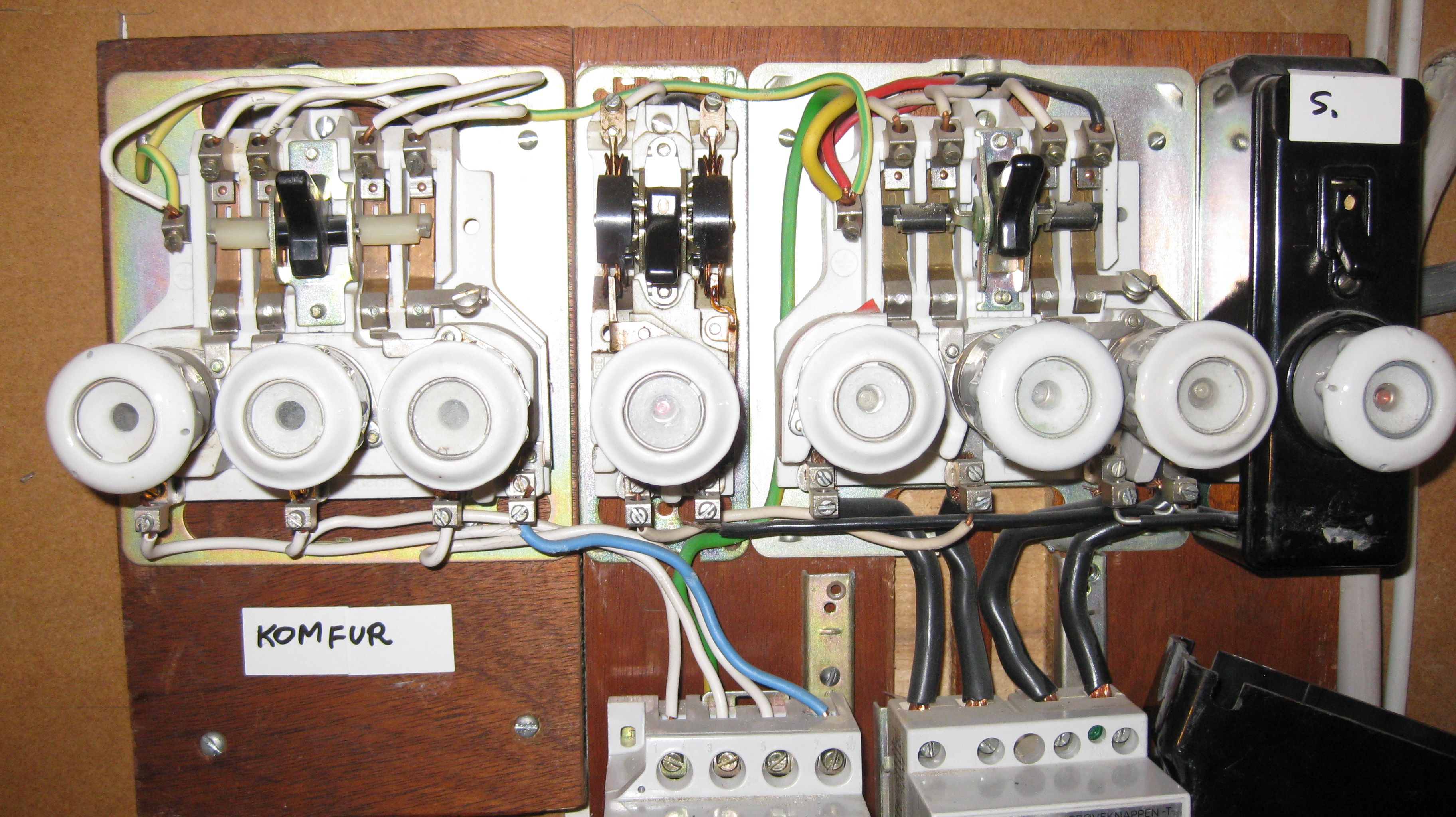

Hovsa, kunne du ikke tage et billede af din gruppetavle med afdækningen taget af, så det var lidt nemmere at se, hvad vi snakker om. Måske kunne vi så bedre se, om du har ret, når du påstår at PE og nulling er blandet sammen. Det lyder mærkeligt.
Rudi
Billeder af tavlen
Rudi
Det kunne være sjovt hvis det var på afstand, så man kan se hvilke komponenter der sidder hvor.
Har du en hvid ledning blandet med ind som jord (gul/grøn).
Sendt fra min Commodore64
Se Min XSer her
Kik forbi www.yamahaxs650.dk
2 trefasede 16 A og 2 enfasede 10 A grupper og 2 Hfi afbrydere
om der er en hvid leder blandet sammen med Nul, hvad mener du ?
Rudi
om der er en hvid leder blandet sammen med jord, hvad mener du ?
