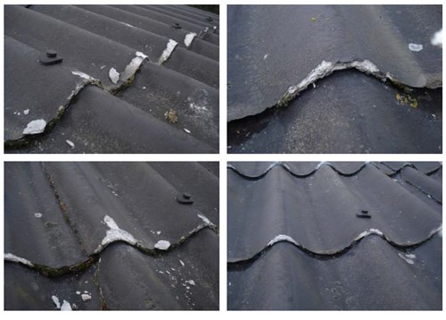

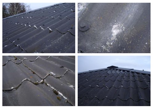

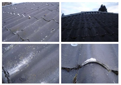

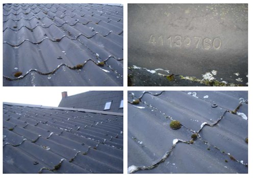

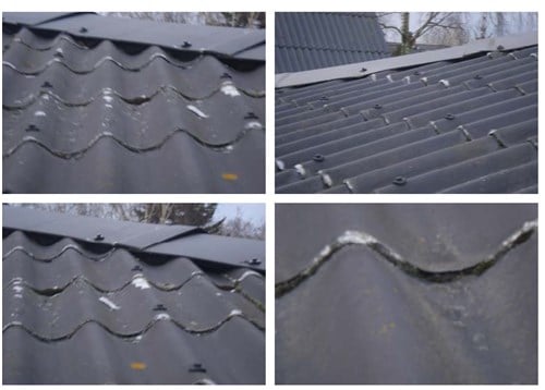

Så har jeg haft en tømrer forbi og givet taget et tjek. Før jeg skriver en masse, vedhæfter jeg lige flere billeder af taget. Så kan I måske kan danne jer et bedre billede af mit tag, eller hvad det nu i dag kan kaldes.
Nummer 41130760 kan måske give os et tegn på hvilke år det er fra?
Tømreren synes det var synd at der i dag er eternittag på bungalowen. Han vil vælge tagpap. Jeg selv er til decra tag, hvilket også kan lade sig gøre rent vægtmæssigt.
