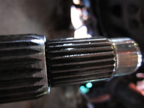

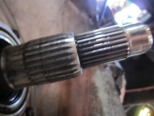

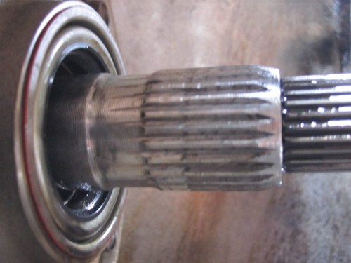

hej jeg syntes der er lidt mærker på den inderste af akslerne med notriller jeg havde taget nogle billeder men jeg kan ikke finde nogle steder hvor jeg kan vedhæfte dem så jeg kan desværre ikke vise dig det. Skal jeg bruge en lille fil til lige at tage det værste af mærkerne?

Jeg har svært ved at tro, at det skulle være noget med notakslen, der skulle kunne drille. Det er mere sandsynligt at det er halsen der gnaver på udvendigt inde i gearkassehuset.
Har du mål diameteren flere stedet og over tappene?

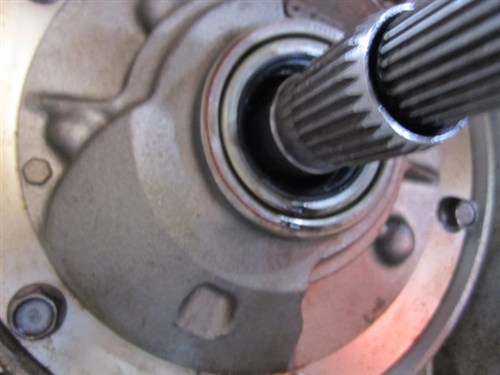

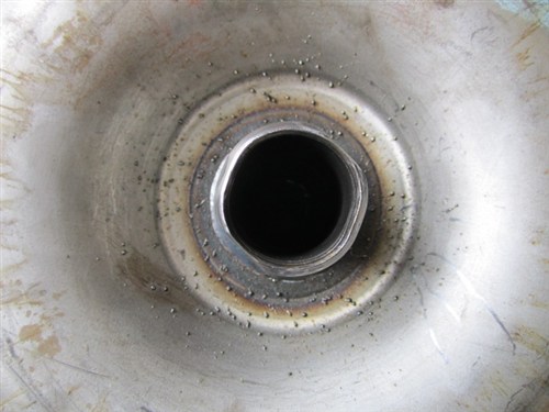

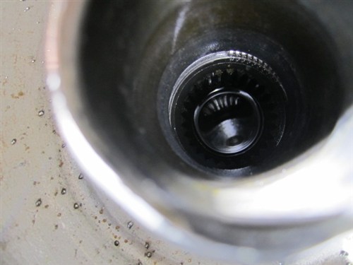

hej så prøver jeg med dette så du lige kan se hvilke skader der er, der skulle gerne komme 3 billeder 2 fra gearkassen og 1 fra converteren
Som jeg ser billedet af converterhalsen, ser den da rigtig meget krøllet ud. Faktisk værre end jeg frygtede. Jeg ved ikke om det er billedet der snyder mig. Jeg er heller ikke sikker på, at jeg kan se tappene. Kunne du evt. tage et par billeder fra siden af halsen der viser tappene?
Hvad er det for et mærke i bunden af pakdåsen, ca. kl halv syv? Er det blot olie, der løber ned over pakdåsen? Ligeledes er der et mærke ca kl. ni. Hvis det er trykninger, hedder det ny pakdåse. Jeg ville nu skifte den under alle omstændigheder.
Umiddelbart synes jeg ikke strålerne ser meget anderledes ud, end det almindelige sjusket fremstillede Detroit Iron. Men tydeligvis har den kørt meget, idet der er slidmærker.

der løber lidt olie ned der ca kl halv7 og jeg vil tro at den har gået ca 300000 km motoren er en lille 5.2 motor af v8 typen, je skal se om jeg kan tage nogle billeder fra siden af vil du have dem fra halsen af converteren hvis det kan lade sig gøre.
som jeg ser det er dette de bedste billeder jeg kan komme med som det er med det camera jeg har  der kommer lige et par stykker mere og det er hvad jeg kan gøre
Er der ikke 2 tappe på enden af halsen på converteren?
