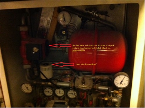

Jeg er nok lidt sent ude, men har du prøvet finde den udluftningsskrue der burde være i enden på din pumpe. Se billedet:
Jeg er næsten sikker på at din pumpe er magen til min og så er der en udluftningskrue. Hvis du skruer den ud (der kommer lidt varmt vand ud), så burde du ved at stikke en tynd skruetrækker ind i hullet kunne mærke om pumpen kører.  Endelig har jeg været udefor at ventilen ved den nederste pil har været skruet langt ned.
Håber du får varme på, det er jo koldt nok til det.
Efter billedet at dømme er det en hel normal pumpe. Som normalt har en udluftningsskrue.
Den skrue du skal kigge efter er en blank 1-kronestor en i enden af den _runde_ del af pumpen.

Det er ikke alle, der har en udluftningsskrue. Og han siger hans ikke har.
Der er ingen skrue dér hvor I siger

Hov, jeg kan se, at jeg ikke har skrevet, at jeg forsøgte skruen som LL1 foreslog. Der var desværre ingen luft i den...

Det er også en 25-40 men uden udluftning. http://dengodemad.dk/varme/foto1.jpg
OK, men det primære er at pumpen kører. På Grundfos hjemmeside er der vist en udluftningsskrue for den type pumpe.
Har set en del gange selve pumpehjulet er gået løs. Dem uden skrue er nok lavet specielt, ligesom de laver specielpumper til gasfyr.
Pumpen brummer og man kan mærke at der er noget der bevæger sig. Når man skuer op og ned or hastigheden kan man også høre at der er noget der ændrer sig... Det tænker jeg betyder, at den kører.
Billeder af pumpen ses her:
http://dengodemad.dk/varme/skilt.jpg
http://dengodemad.dk/varme/fpumpe-uden-skrue.jpg
ps. der er stadig ingen varme på
