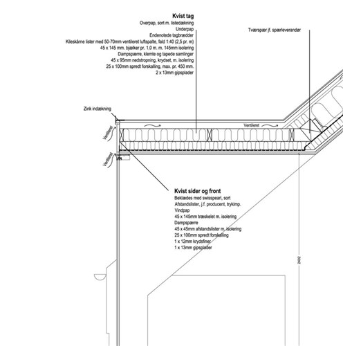

Iflg. arkitektens tegninger er kvist siderne opbygget af (indefra og ud) 45x145mm træskellet, vindpap, afstandslister og til sidst sorte Swisspearl fiberbeton plader.
Jeg skal jo have "inddækket" kvistene i form af underpappen, som bliver ført op ad kvist siderne, ligesom pappen på kvist taget vel også skal føres lidt ned af siderne? Burde kvist siderne ikke beklædes med en fast "skal" fx brædder eller finér, så der er noget at svejse pappen fast på...?!
Her er lige et billede af kvistene, så man kan se hvad jeg snakker om...

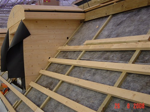

Jeg ville jo tro det var mere optimalt at inddække med tagpap på en løsning som lidt ala denne...?
Hvordan løser jeg inddækning omkring kviste ud fra arkitektens tegningsmateriale??
Eller hvordan skal kvist siderne opbygges (brædder, finér?) for at det er optimalt for en inddækning af tagpap?
Kan være vi evt. skal have en Koluda på banen her...??

Kunne dette være en mulighed...
8mm Swiss Pearl fiberbeton
25 x 50mm afstandslister trykimprægneret
Vindpap
(Inddækning i tagpap ca. 15cm op af kvist side)
Tagbrædder eller tag krydsfinér
45 x 145mm træskellet med isolering
Dampspærre
45 x 45mm afstandslister med isolering
25 x 100mm spredt forskalling
1 x 12mm krydsfinér
1 x 13mm gipsplader
Og en idé til afvanding? Ville en rigtig løsning være, at lave en vindskede (evt. i sort zink) på front og de to sider og så lave bagfald således, at vandet løber tilbage mod hovedtaget?

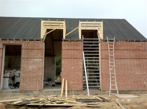

Så fik jeg lavet de første 2 kviste, så mangler jeg lige de 2 sidste på nordsiden...
Skal til at beklæde kvistene og ville lige høre om nedenstående opbygning er iorden: ?? (her tænker jeg mest fra træskellettet og ud)
(UDVENDIG)
3mm gummibånd for montering af fiberbeton
12mm krydsfiner (her kommer inddækning af tagpap 15cm op af siderne)
Vindpap
Dampspærre
1 x 12mm krydsfinér
1 x 13mm gipsplader
(INDVENDIG)
Et lille tilægsspørgsmål:
Er 12mm krydsfinér nok til siderne, når jeg har 60cm mellemrum i træskellettet?
