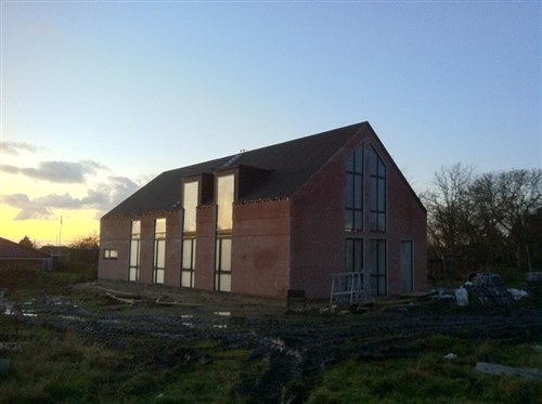

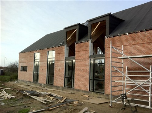

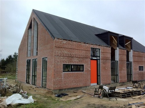

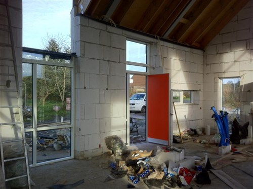

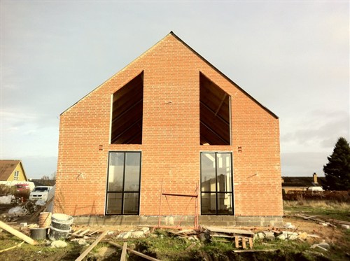

Så fik jeg smækket lidt vinduer i - og de overlevede stormen...!!
Jeg har jo ændret alle arkitektens vinduer og selv tegnet nogle helt nye, så nu er der endnu en ting som er "hjemmegjort" !
Fik monteret de nederste 29 stk, så nu mangler jeg "kun" lige de 8 stk, som sidder oppe i gavlene/kviste. De vejer 170-220kg stk, så jeg får en Manitu med vacum kurv på fredag (hvor det skulle blive godt vejr igen) og så håber jeg på at få monteret de sidste, så huset er endeligt lukket af...!
Galleriet virker ikke ordentligt lige pt, så smider lige lidt billeder her i tråden...

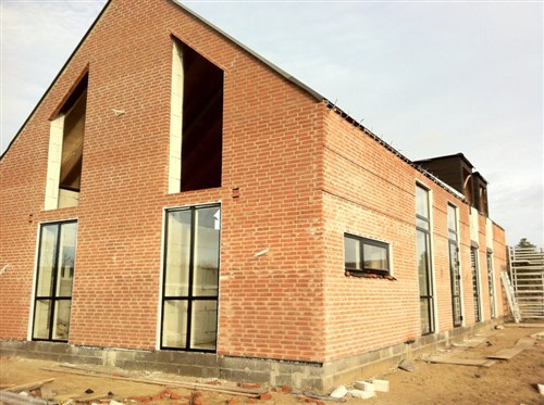

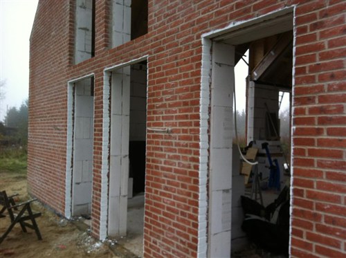

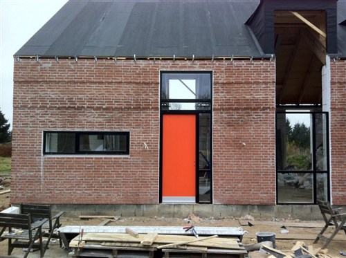

Fik vandskuret falsene, så jeg ikke sviner vinduerne til, når huset skal vandskures efterfølgende...

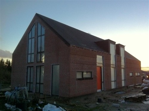

Tog lidt et "vildt" valg med hoveddøren, men det skal nok blive en lækker detalje, når huset bliver hvidt til foråret - husets signatur!
Undskylder rodet på de næste 2 billeder (samt alle de andre billeder), men har jo travlt med at få lukket af, så oprydningen må altså lige vente en uges tid...

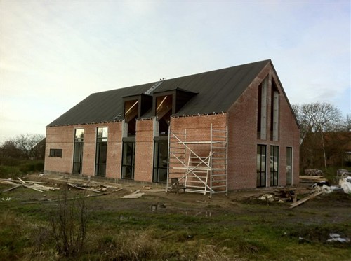

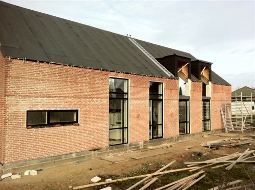

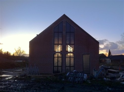

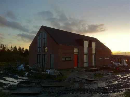

Så blev jeg færdig med vinduerne...måtte jo tegne alle vinduerne om, da jeg ændrede gavlen, men sys det er blivet ganske godt...
Billederne er taget sent på dagen, derfor de ikke er så gode...
Så mangler jeg kun lige blik, tagrender, overpap (liste dækning) og selvfølgelig vandskuring til foråret, så er det sgu færdig udvendig...men nu står den på det indvendige...

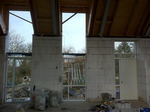

Jeg er jo i fuld gane med isolering af hele taget og det tager jo en krig! Også begrænset hvor spændende billeder jeg kan få ud af det... Jeg er kun ca. halvvejs med isoleringen, så jeg glæder mig MAX til at blive færdig og få fyret op for jordvarmen!
