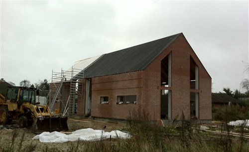

Nogen som kender nogen, som har adgang til stillads, som de vil leje ud til mig...ska bruge 40 x 4m til brug for tagdækning...der er tale om ca. 1-2 dages varighed til underpap og om en måneds tid igen til overpap, som nok tager en 3-4 dage...
Jeg ska bruge det "igår", så håber virkelig på positiv respons...!! )

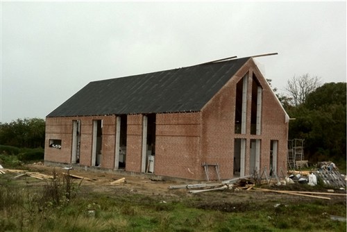

Så skete der lidt mere i Randers...
Underpappen er svejset...
Mangler lige 6-7 baner på nordsiden, som kommer på imorgen og så er huset vandtæt...dejligt...
