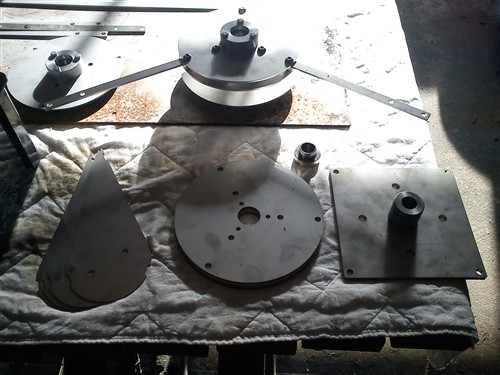

Statoren skal placeres mellem de to nederste skiver, der ses på billedet.
Og fikseres på bundpladen via afstandsstykker til hullerne i hjørnerne på bundpladen der ses i nederste højre hjørne.
