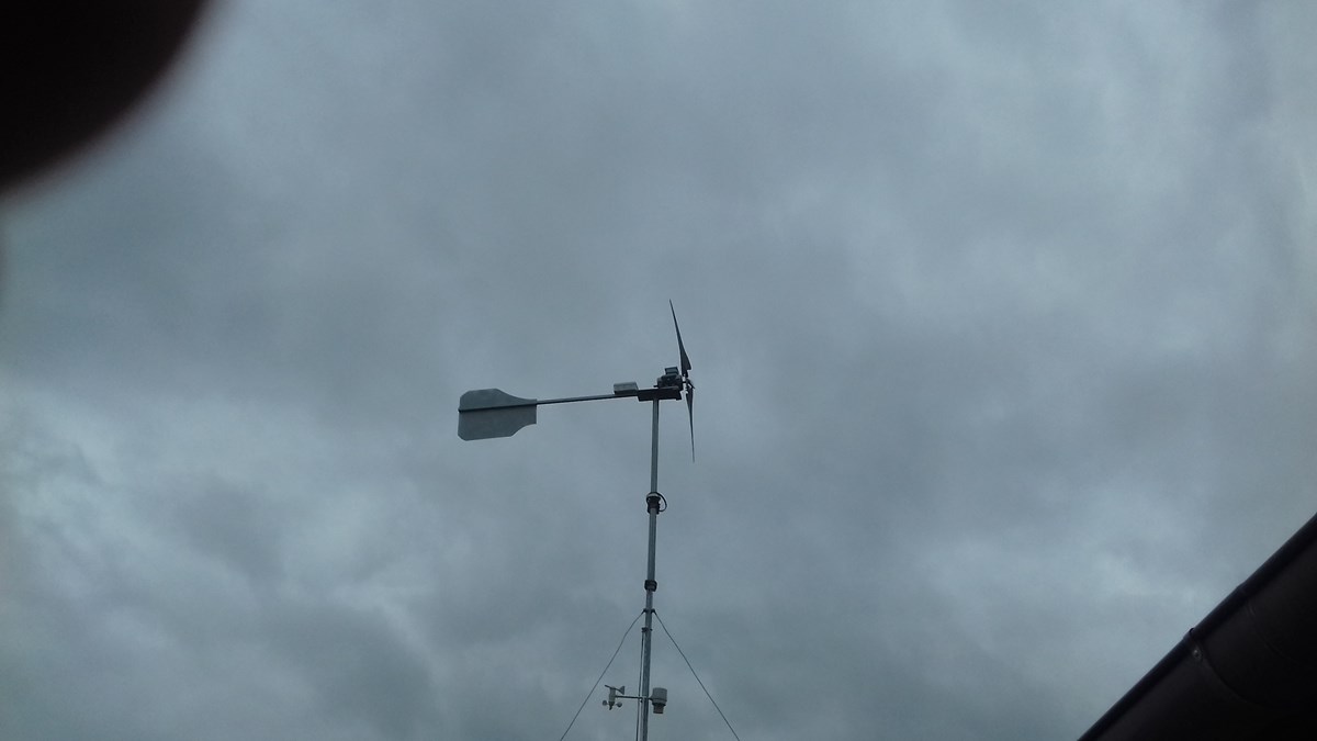

Den her fætter er en Asynkron generator med kondensatorer
Data 8 pol . ved 300 omdrejninger 60 v mellem fase og 0
den kører med en konstant belastning på 118 Ohm (230v 450W) når spændingen er 60 v kobles belastningen ind den leverer varme i mit værksted i blæsevejr trækker den også vinkelsliber mm. den er også fin til at lade baterier  med en spænding over 24 v for at den ikke skal miste sin remanente magnetisme slukker relæet for belastningen når spændingen er under 20 v. i vindstød giver den op til 1,5 kw.  60 V ved 4 meter / sekund.
