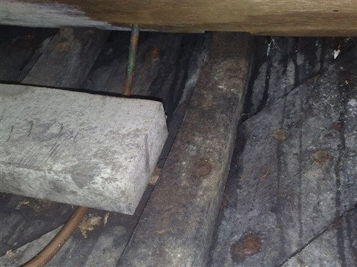

Jeg tjekkede under dørken der hvor vi umiddelbart kunne komme til at se det oprindelige skrog. Træet var absolut ikke råddent, men bjælkerne var fugtige. Der var ikke synlig kondens eller søer rundt omkring, så bjælkerne sejlede ikke i fugt. Som jeg skrev tidligere var båden oprindeligt lavet EG på EG. Sælger har fået at vide, at en træbåd aldrig må tørre helt ud og at der altid skal være lidt fugt i træet så det ikke sprækker og eventuelt knækker. Mit spørgsmål er så om sælger er blevet fejlinformeret, eller om der er en tilladelig minimumsværdi for konstant fugt i det oprindelige træskrog? Træskibe er vel heller ikke totalt fugtfrie i bunden? (Jeg vedhæfter lige billede af skroget som det så ud over det hele, eller der hvor jeg kunne kigge.)
Der er god udluftning under dørken, med ventilator på året rundt.
En anden køber havde fået gennemgået båden af en kyndig kender, som har udarbejdet en rapport om skrogets tilstand. Vi har ikke set den rapport, men fik af sælger at vide, at han havde været imponeret over glasfiberarbejdet på båden efter at have været hele vejen rundt og banke på skroget for at tjekke om glasfiberen havde sluppet træet. Han havde også målt fugt og klima i båden og havde tilsyneladende sagt god for båden. Det skal dog tilføjes at vi ikke har set den rapport.

OK. Måske der er synlig kondens når jeg lige nærstuderer billedet. Men spørgsmåkel er om det gør noget.
