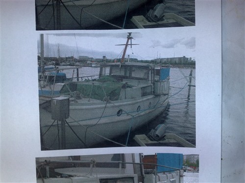

OK. Lidt nyt i sagen.
Mange tak for skepsis og gode råd. Vi har nu fået slået/presset så meget koldt vand i årene, så vi har besluttet at få en fagmand til at vurdere skroget. For hvis det ikke er i orden, så kan det sgu være ligemeget. Det er hvad i har sagt og hvad alle andre vi har spurgt har sagt. Jeg er også blevet meget i tvivl efter jeg selv så under dørken. Men jeg ved slet ikke nok til at vurdere træ på den måde.
Kender nogen af jer en god mand i nærheden af Kbh? Ellers har vi overvejet at ringe til ham her:
http://www.boatbuilding.dk/
Og så vil jeg da lige vedhæfte et billede af skibet som det faktisk tager sig ud forfra. Der ligner det lidt mere et skiw end på de billeder på DBA. Det er et billede taget med mit mobilkamera af et par år gamle billeder fra en mappe, som sælger viste os. Jeg kunne ikke tage pæne billeder af båden, da sælger havde dækket forskibet af med pressenning pga. igangværende projekt med fugning af styrhusvinduer og glasfiberarbejde på en forlængelse han har lavet på dækket i stævnen for at få ståhøjde under dæk. Han er nødt til at vente til temperaturen stiger igen for at gøre arbejdet færdigt. Iøvrigt et arbejde sælger har lovet at færddiggøre hvis det skulle ende med et køb.
Men jo! Det er et selvbyggerprojekt og det er nok også det vi er faldet for, selvom det så ikke ligner alle de andre både man kan få. Vi har dog som sagt valgt at lade vores tvivl komme en fagmand til gode. Hellere opdage om det hele er ved at rådne op nu, end efter et køb.

lyder fornuftigt her er nummeret på en bådbygger i kbh han er først hjemme onsdag hans navn er niels stuman hantager selvfølgeligt noget for det men de penge er givet godt ud. 23211957

Og så behøver du altså ikke tage billeder for at bevise at det rent faktisk er et skiw
