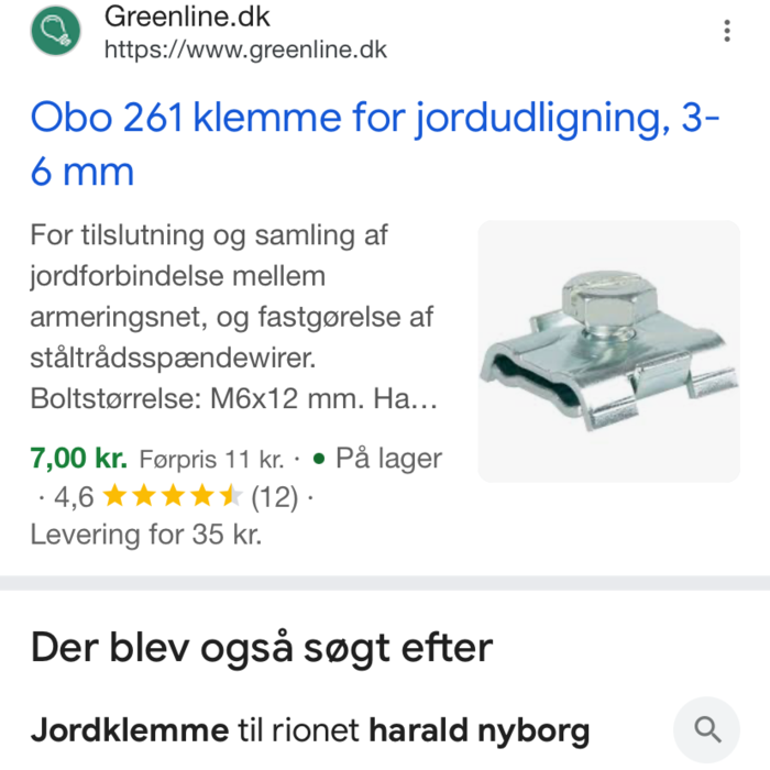

Skal have jordet rionet i renovering af badeværelse, skal det være 1x2,5, til stikkontakt eller 1x6 til fordelertavle. Gerne kun klare og relevante svar.
Skal også have nyt badeværelse på 1.sal men det er vel samme regler. Har læst en masse svar som modsiger hinanden og en masse fra dansk standard.
På forhånd tak. Preben1
