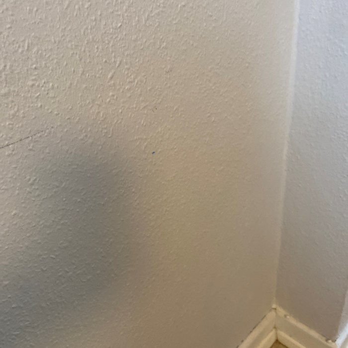

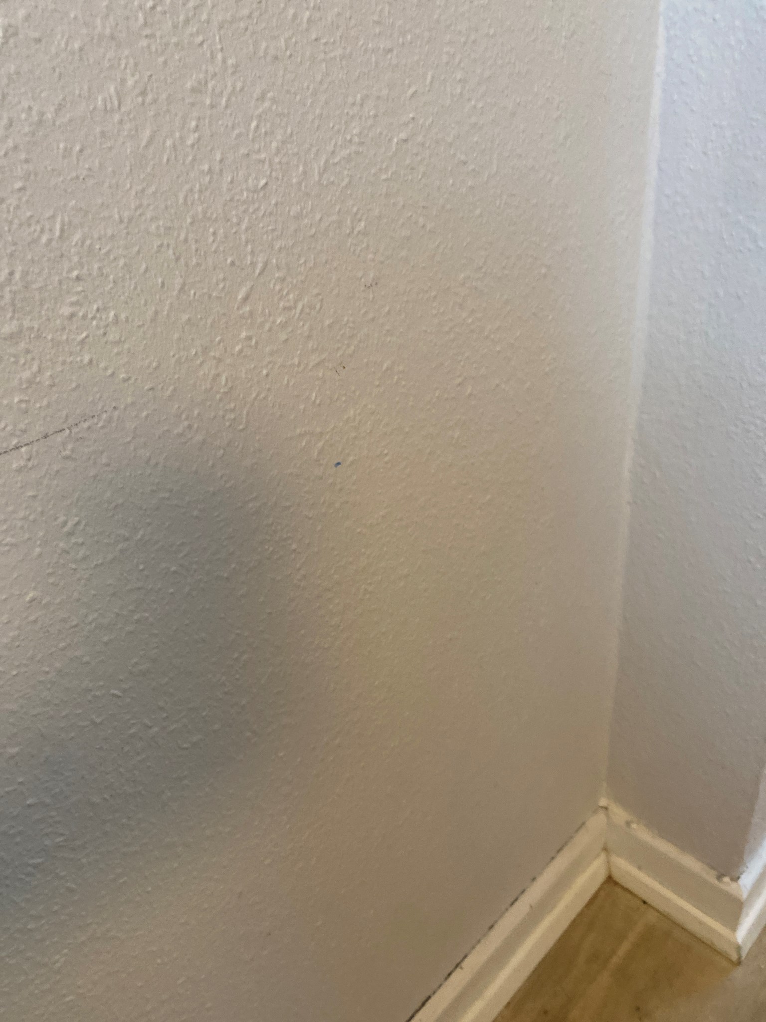

Hvordan ved man/elektrikeren, at en givet væg ikke mister sin bæredygtighed når der fræses kabler i den.
Det virker som udgangspunkt, som noget man bare gør, men bæreevnen må da svækkes, men måske begrænset

Jeg overvejer at fræser min kabler ind i væggene i mit hus og få stikkontakterne plan med væg.
Jeg er med på at det bliver lukket igen, men hvis du fræser 25 mm og lægger 16 mm tomrør, så er de 16 mm vel ikke bærende, men kun de sidste 9 mm, som er blevet erstattet af mørtel.
