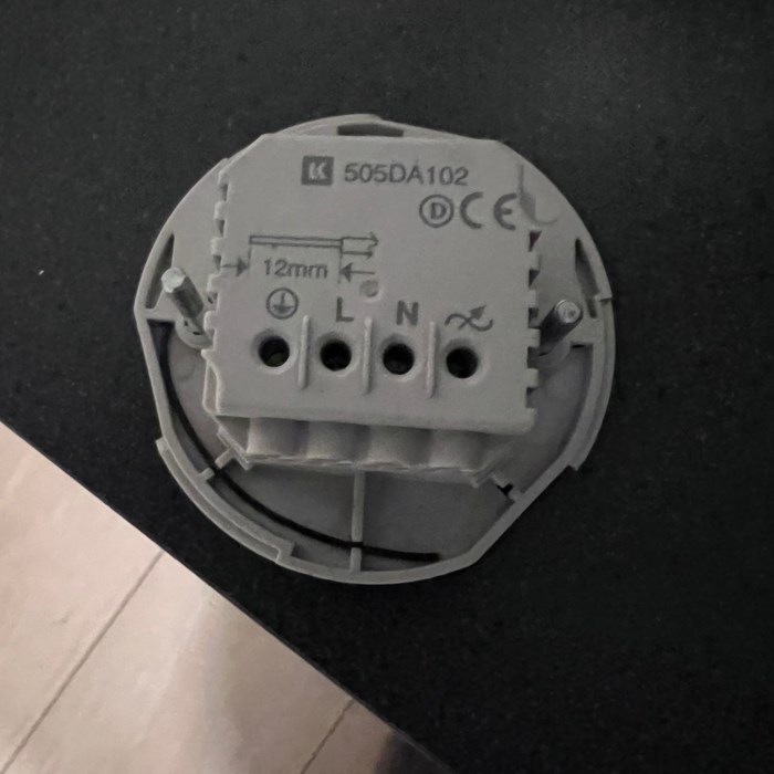

Har lk nes wifi enheder monteret i loftdåser der skal skiftes.det der ønskes er et billigt system med en enhed til loftdåsen der kan kommunikere direkte med en trådløs kontakt uden brug af wifi

Det er meget begrænset hvad, man kan få af danske loftsdåser med specielle funktioner. Man kan ændre dåsen til en almindelig og sætte fast fase til lampen. Så kan man bruge smart pærer og styre dem direkte med en fjernbetjening.

Hej lk wifi er monteret i en standart loftdåse så det skal bare være noget der kan være i den og det skal være kontakt betjent(trådløs)

Der findes forskellige enheder, som kan placeres bag et almindeligt lampeudtag, hvis der er plads i dåsen. Ellers er ​det som GodeVen skriver oftest lettest at bruge en smart-pære ​med tilhørende trådløs afbryder.
For god ordens skyld skal det også nævnes, at det system du har nu er IHCWireless, som ikke bruger Wifi til kommunikation.

Jeg er helt med på at det her kører blue tooth men der hvor det skal bruges er eneste option at det fungerer på samme måde med en kontakt og uden brug af wifi.problemet med de her er at de ikke kan fungere med under 20 watt belastning så led pærer fungerer simpelthen ikke her ellers er funktionen ok

Det er meget uklart hvilke Bluetooth enheder du taler om.
Dit nuværende system bruger ikke wifi eller Bluetooth.

Det burde være muligt med fx Shelly Mini med Bluetooth
https://www.shelly.com/products/shelly-1-mini-gen3
Og deres switch:
https://kb.shelly.cloud/knowledge-base/shelly-blu-wall-switch-4
Som også fås i dansk design:
https://www.smartkontakten.dk/vare/shelly-powered-4-key-blu-batteritryk-med-taend-sluk-op-ned-tangenter-til-lk-fuga-hv-uden-ramme/
Jeg har ingen erfaringer med det.
