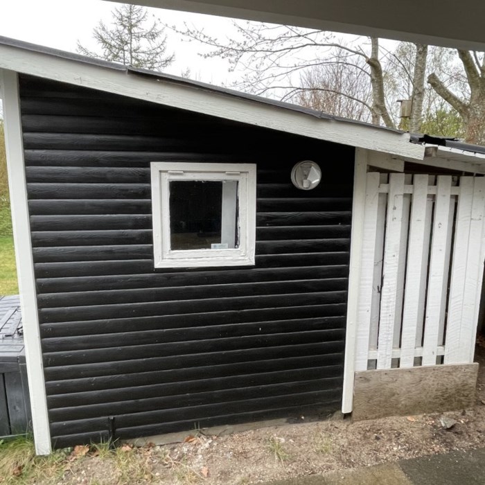

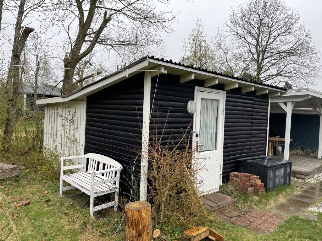

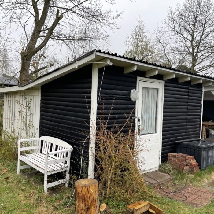

Dette projektet beskriver renovering af mit haveskur som jeg bruger som værksted. Skuret måler 400x200 cm. Højden er 230cm i høje ende og 180cm i den lave. Taget er hældende til en side og faldet er 26 grader.

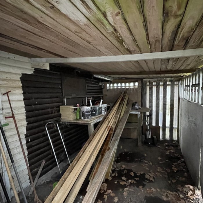

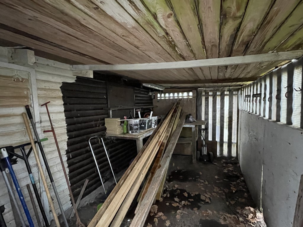

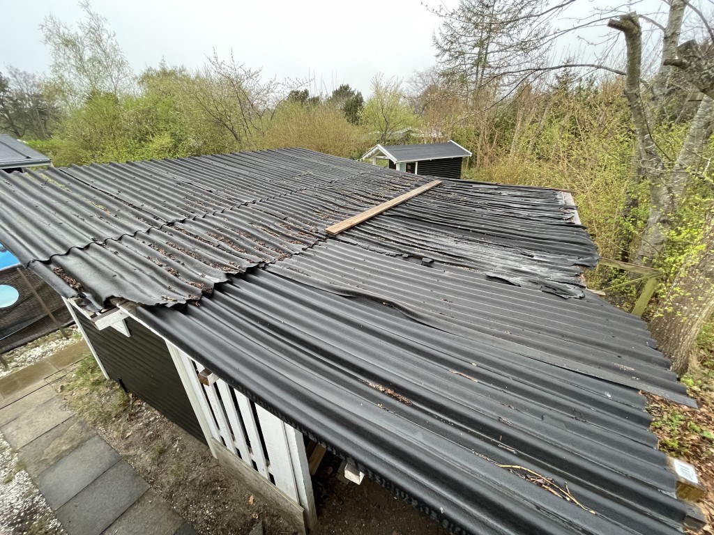

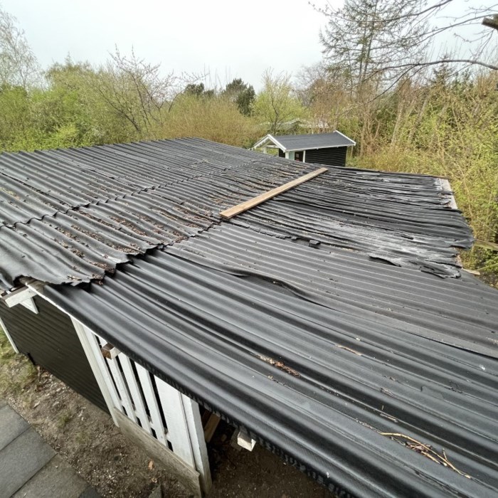

Der skal støbes nyt gulv da det gamle var et smuldrende betongulv beklædt med et mugædt gulvtæppe. Døren skal skiftes da den også er pilrådden. Det trænger til et nyt tag. Det er beklædt med bitumen bølge plader som er gennemhullet flere steder. Taget er et skrånende tag som kun er 180cm i den lave ende indendørs, så man støder hovedet mod spærrene. Der er et udendørs udhæng på den ene langside hvor der opbevaring af plæneklipper og lign. Den overdækkede del er lavet med tynde taglægter som er skruet fast til hhv tagspær og plankeværk. Overdækkede del er også 400x200cm. Plankeværket er 180cm højt. Faldet på tagdelen hér er nærmest 0 grader. Her er taget ved at brase sammen, fordi det blev bygget med små taglægter der er sunket gennem årene. Ståhøjden herinde er kun 170cm. Desuden drypper det ind med regnvand.

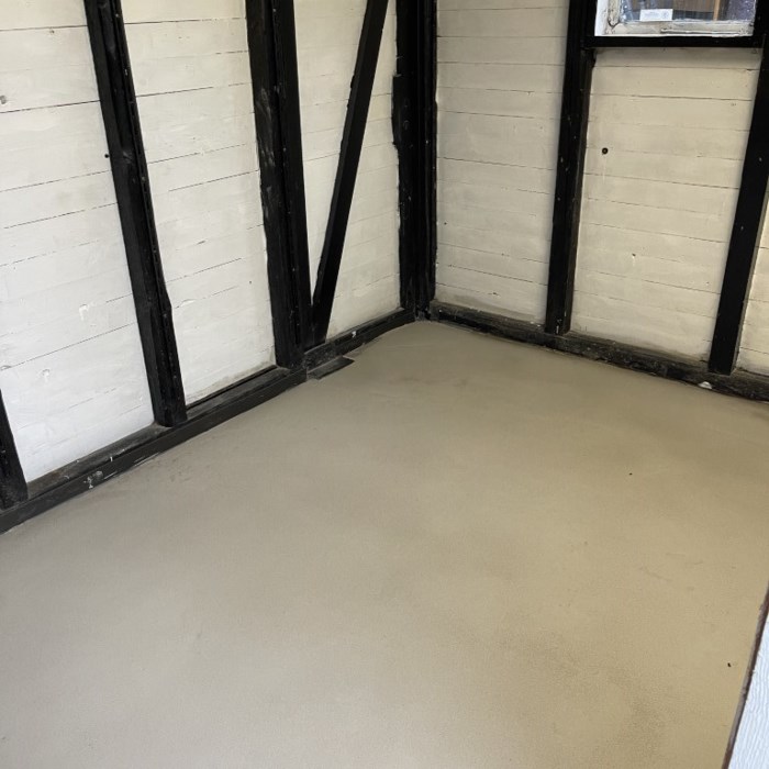

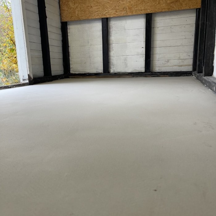

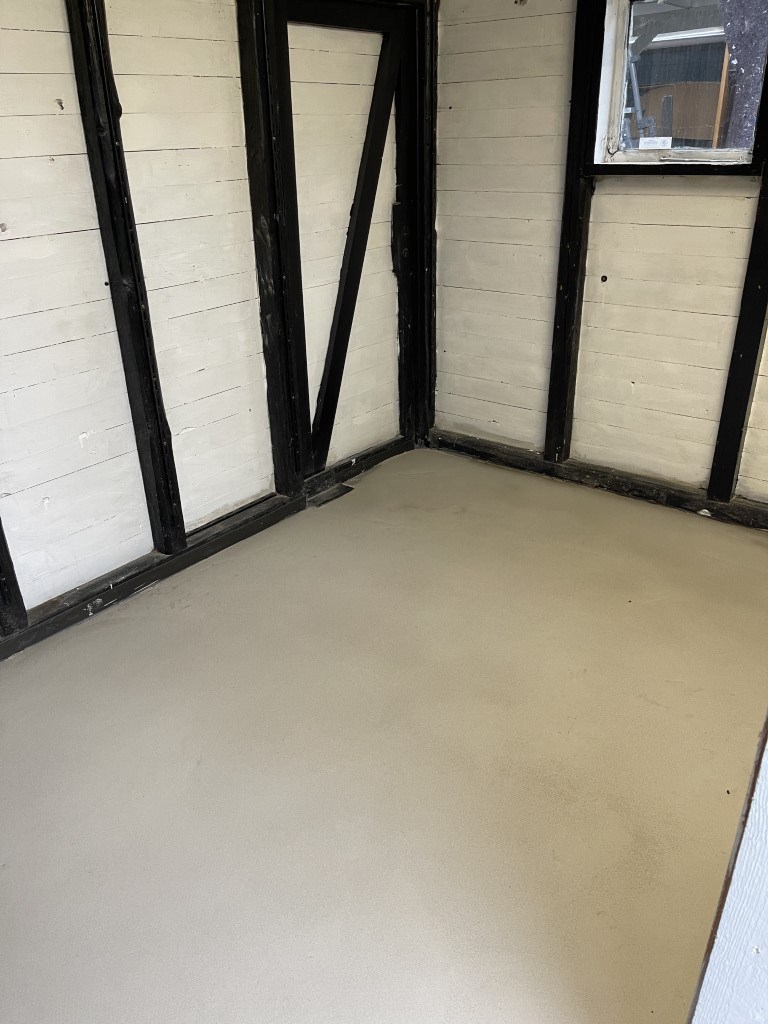

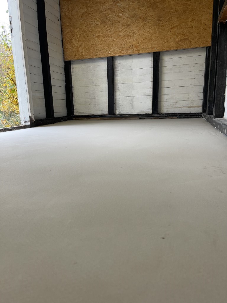

Det gamle betongulv blev fejet og herefter grundet med 1 liter primer for at få spartelmassen til at hæfte bedre.
Jeg købte tre poser Alfix spartelmasse som blev blandet med min boremaskine påsat et betonblande piskeris. Massen er selvnivellerende så det er bare at hælde ud over gulvet og så fordele det med en pigrulle. Jeg havde en hjælper som blandede mens jeg rullede det ud. Man skal være to om denne opgave for massen størkner hurtigt.

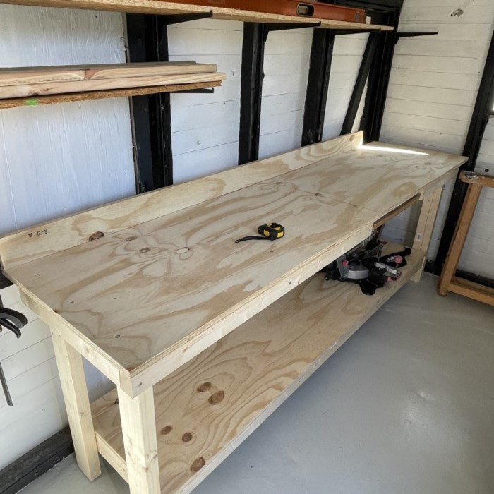

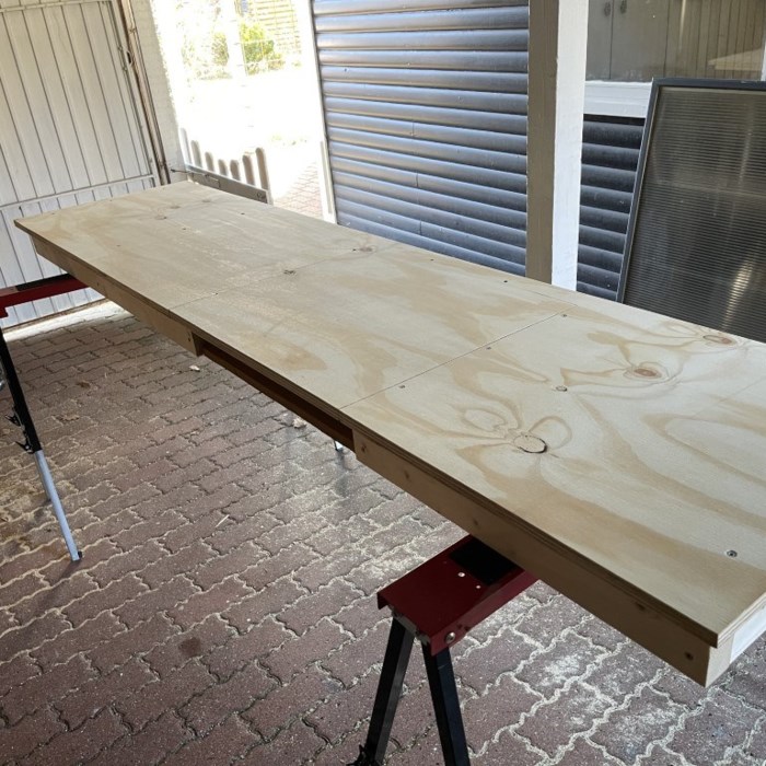

Arbejdsbord

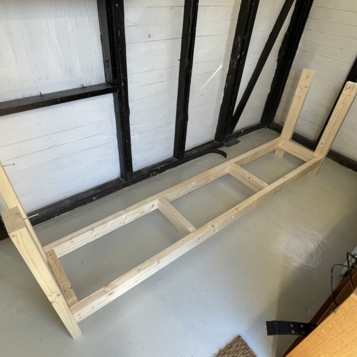

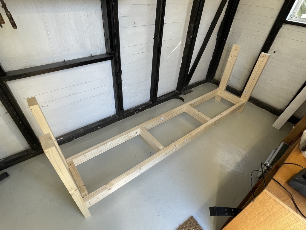

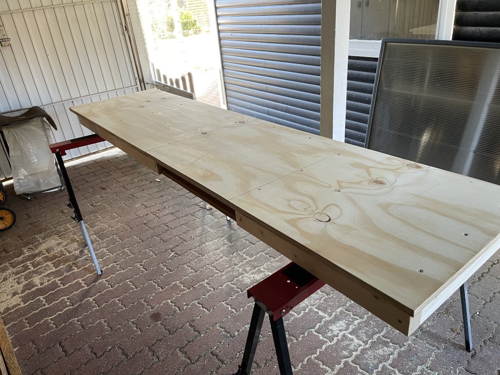

Bordet er lavet af 45x95 mm reglar fra det lokale byggemarked. Det blev bygget efter en youtube video jeg så. Bordet er 90 cm højt. Det har den feature at noget af bordpladen kan fjernes hvorefter min kapsav kan pladseres på en hylde. Herved kommer bordpladen til at være i niveau med basen af kapsaven. Det er smart når man skal skære store længder og ikke gider sætte en udendørs arbejdsplads op.

Haveskur
Værksted v2.0
Bagved er der opbevaring af haveredskaber
Værksted v2.0
Taget buler nedad og hænger på plankeværket
Værksted v2.0
Har støbt nyt gulv
Værksted v2.0
Nyt gulv af spartelmasse
Værksted v2.0
Nyt arbejdsbord af 2x4 reglar.
Værksted v2.0
Samlet arbejdsbord
Værksted v2.0
Bordplade af 18mm krydsfiner C18. Der en udskæring i bordpladen som kan fjernes, for at gøre plads til kapsav. Basen i kapsaven vil være i niveau med bordpladen.

Bitumen tag med lunker og huller.
buller27 skrev den 19-04-2025
Har du tænkt på havd for et tag du vil have? Det kunne blive flot med tagpap eller et pænt metaltag(noget mere støjende når det regner).
Hvad er det for et gulv du har støbt? En færdigblanding?
jens peter bus skrev den 19-04-2025
Gulvet jeg har støbt er noget selvnivellerende spartelmasse jeg købte i Jem&Fix. Der var ret nemt at støbe - man skal bare være hurtig inden det tørrer op. Jeg lavede mine egne pigsko af et par gamle sneakers som blev skruet fast på et bræt 😬
Taget havde jeg tænkt skulle være en et-lags tagpap Isola Selvbygger ovenpå rugpløjede tagbrædder eller tagkrydsfiner. Jeg har også overvejet OSB plader, men jeg synes ikke de er så kønne at se på.

 Alfix planemix? Hvad ligger under det? For det gamle gulv ser da ud tila t være væk på et af billederne.
Altså jeg lagde et et lags selvbygger tagpap tag for næsten 20 år siden og det står stadig snorlige og pænt. Men får dog heller ikke blade fra træer eller fuglemøj. Tænker sådan et regulært/plant tag som dit ville det være egnet med tagpap.

Ja, det var vist Alfix. Jeg har ikke noget før-billede af gulvet men det var den gamle beton sokkel.
