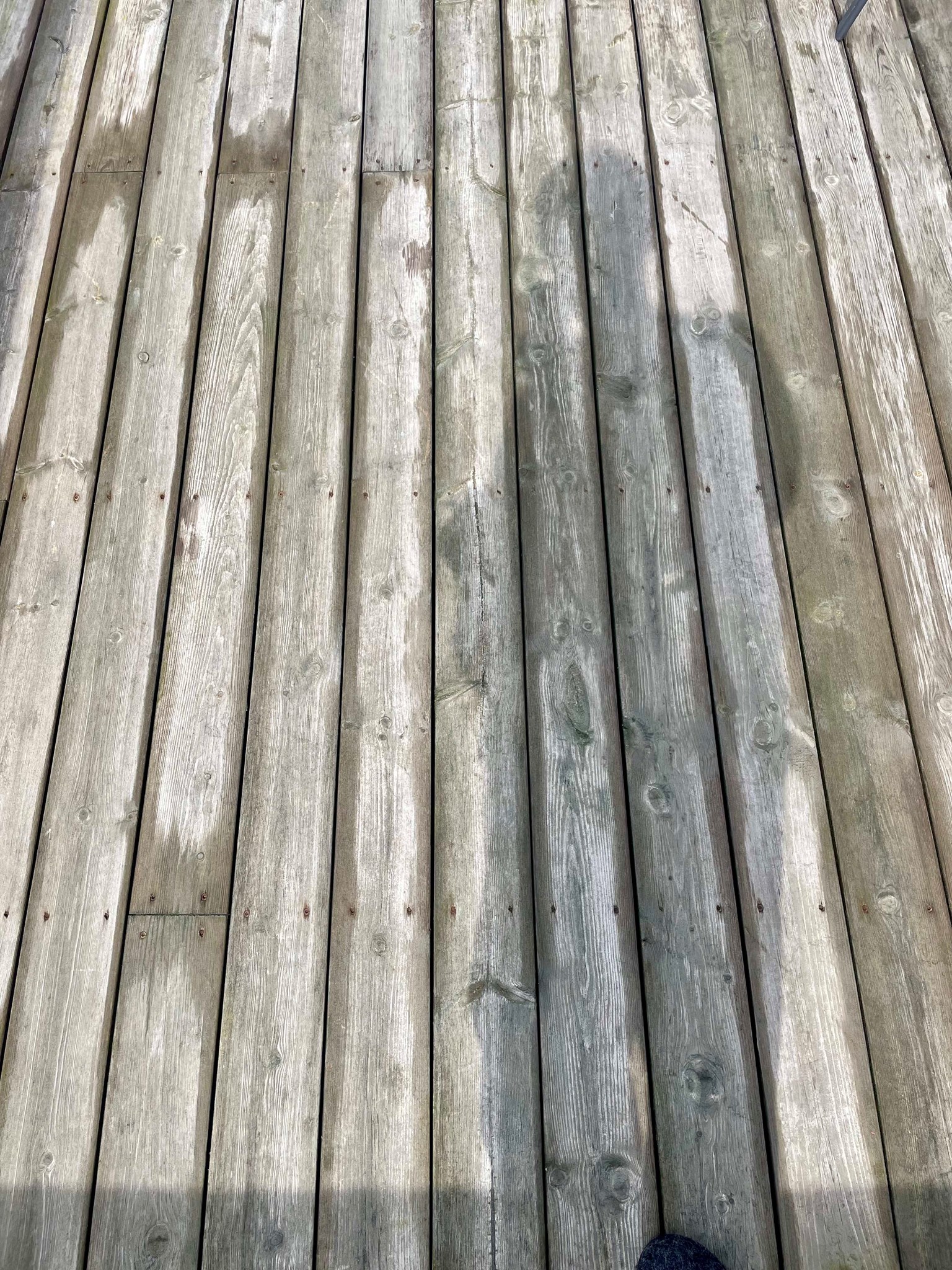

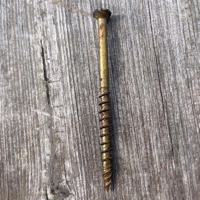

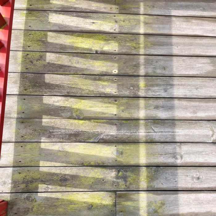

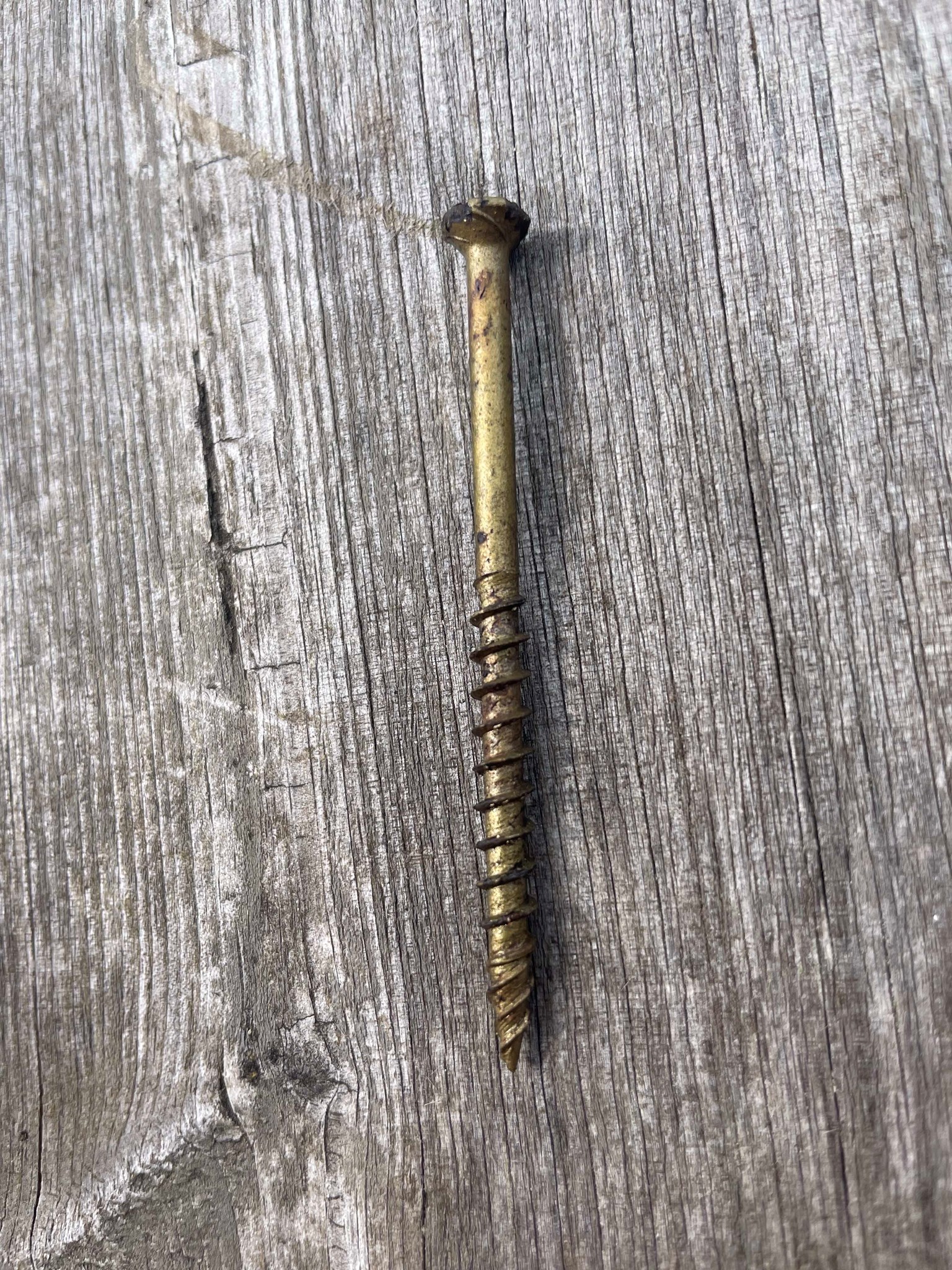

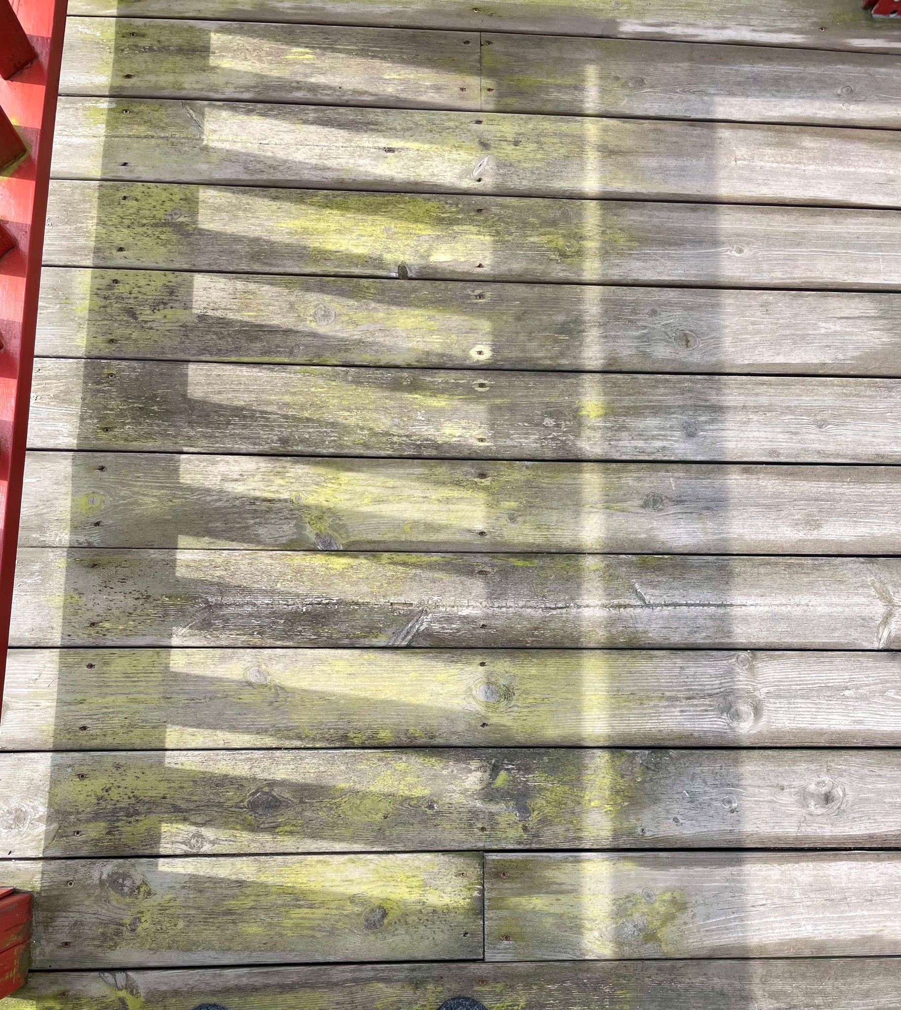

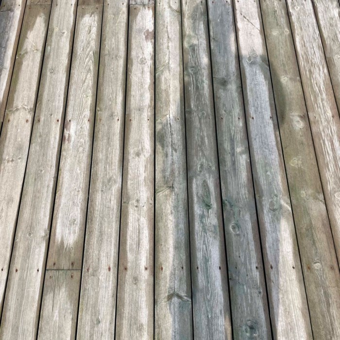

Jeg har overtaget et sommerhus i den norske skærgaard sammen med fruen. Det har været min svigermors. Mit første projekt er at gøre terrassen fin. Den er lagt med trykimprægnerede brædder for nok 8 år siden og er ikke bejdset siden. SÅ det er lidt tørt, slidt, gråt og kedelig og med begyndende grøn farve hist og her. Er det alger? Jeg er blevet frarådet at bruge højtryksrenser fordi den er for kraftig. Men er det så ned på knæ og skure? Og hvad med enkelte brædder der har rejst sig lidt? Jeg mener at kunne google mig til at skruerne er rustfri, hvad mener I?

En lille kommentar - tror der er anvendt en alm. Climate udendørs skrue efter foto at dømme, Giv terrassen en gang alge-fjerner og lad det virke lidt, har du en renser med fladdyse, vasker du bare det hele forsigtigt af - en gulvskrubbe med efterfølgende afskylning med vandslange, vil også lave op rifter. Et arbejde der er nemmere i regnvejr.
