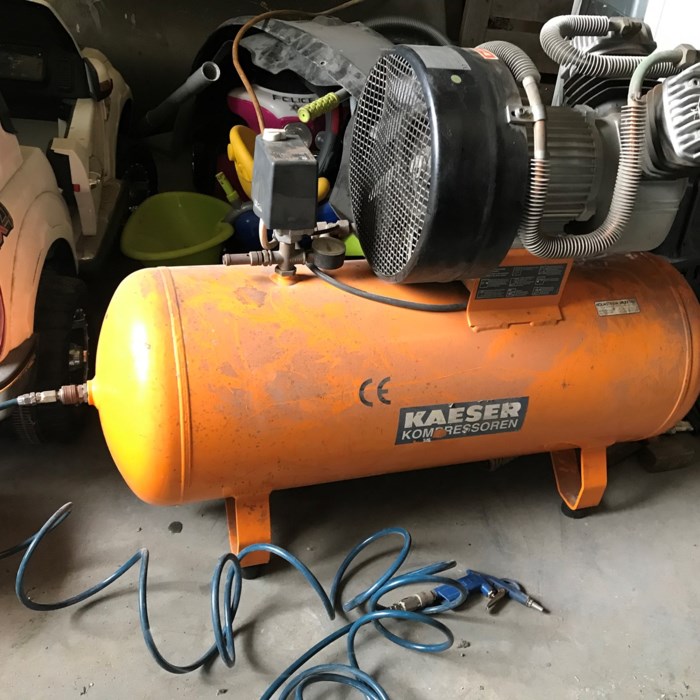

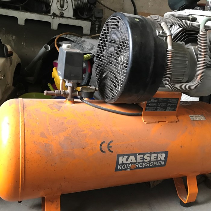

Hjælp min kompresser starter fint men slår fra ved ca 4bar og starter ikke op igen før jeg selv starter den hvad kan være i vejen den burde køre 10bar og selv starte op ved vel 7bar .den har fået nyt olie og filter

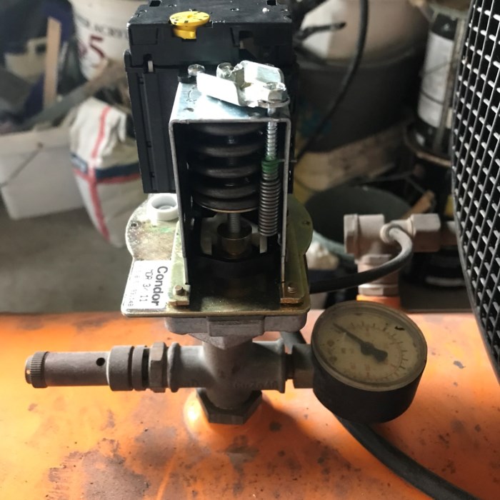

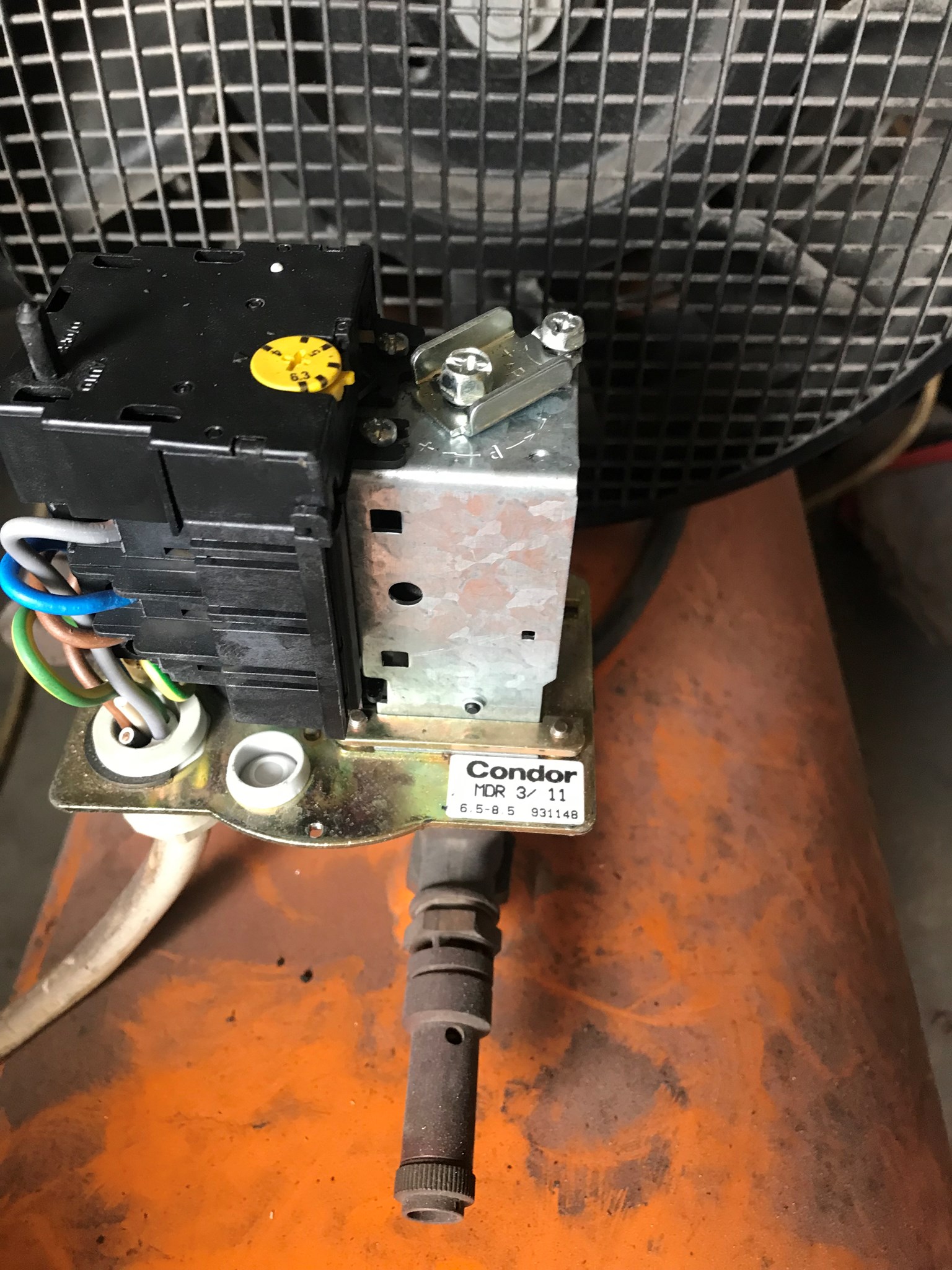

S. Fabrin skrev den 14-06-2022

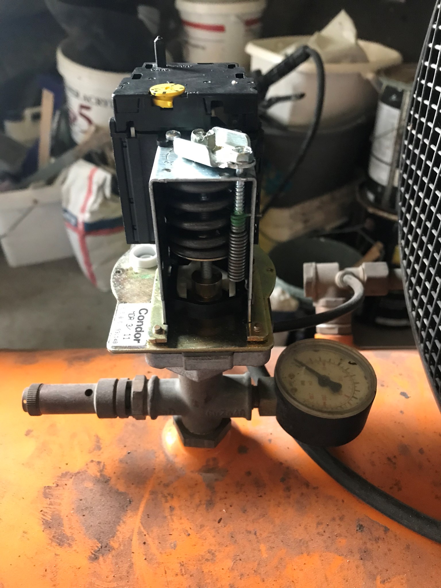

Prøv afprøve din presostat. Den bør kunne justeres. Der kan justeres på tryk og difference.
golf3 skrev den 14-06-2022
Er det den skruge der sidder med en fjeder på
Ja, det et den. Kan du ikke tage et billede af presostaten med låget taget af?
Jo det kan jeg godt tak jeg er på værkstedet senere og kik på det
ev elmand skrev den 15-06-2022
Du spænder fjeder, men det er sjældent der er brug for 10 bar, 8 ved stop og 6 ved start er ofte nok.
golf3 skrev den 15-06-2022
Regner med det den her jeg skal spænde
Trykket øges ved at spænde den store skrue i toppen. Altså den som går ned midt i den store fjeder. Skruen der sidder i den lille fjeder justerer hysterese. Altså afstand imellem stop og ned til start. Når denne er helt slap er der mindst hysterese.

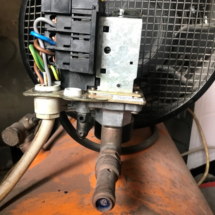

golf3 skrev den 09-07-2022
Den kører den rigtige vej

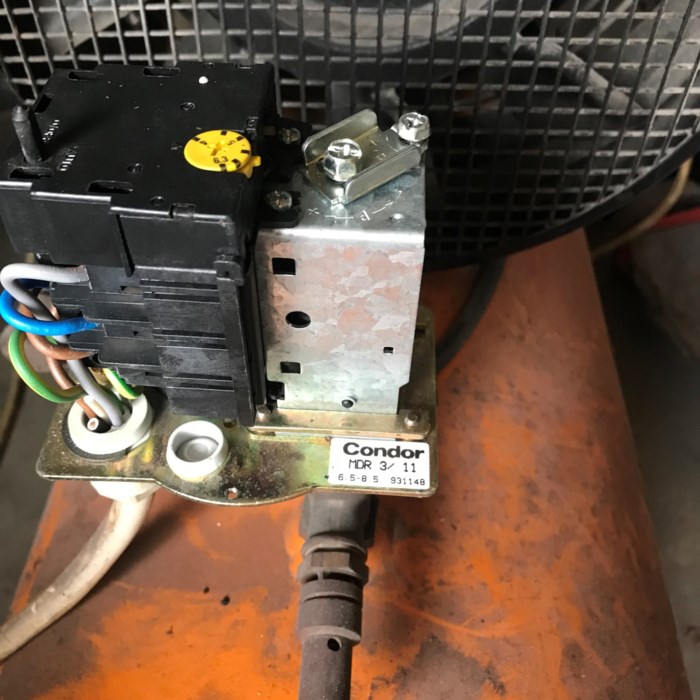

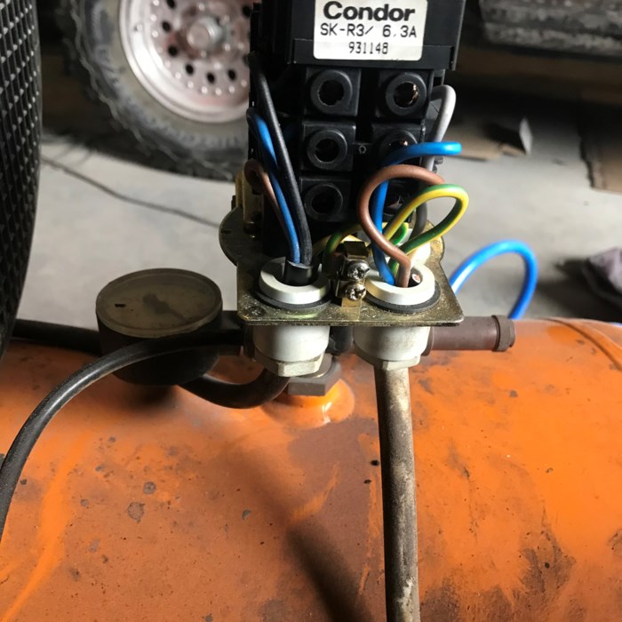

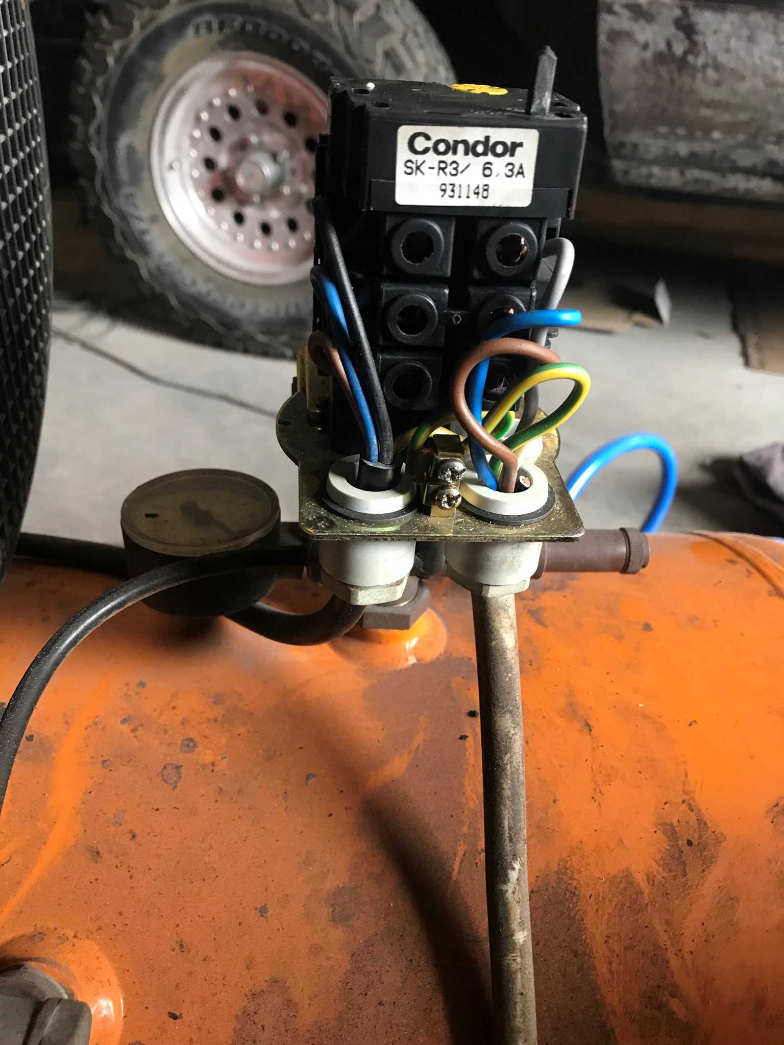

ev elmand skrev den 09-07-2022
Du skal være sikker på er at kompressor får 3 faser. Altså selv om der er en blå i kablet så skal denne IKKE tilsluttes N i stikprop eller lignende.
De 3 ledninger skal tilsluttes L1 - L2 - L3 uanset farver på dem
Den fjerde ledning gul/grøn skal naturligvis til jordklemme.

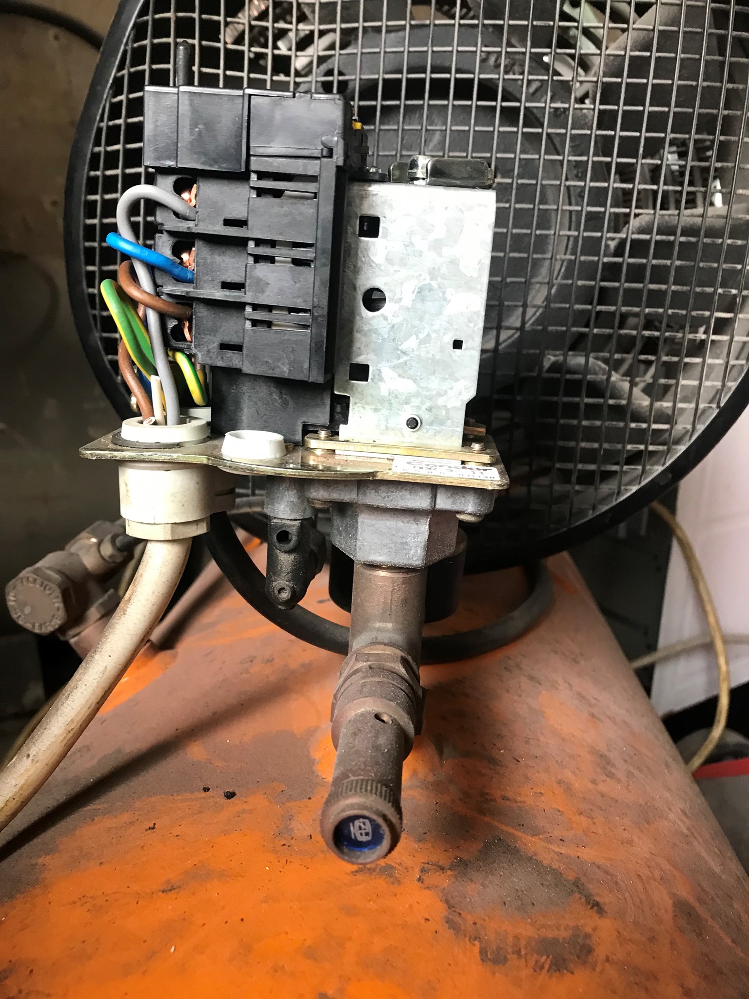

Regner da med det rigtigt sådan her.jeg overtog den sådan her
Du fik sgu ret er elmand .fik alligevel samled ledninger forkert fik set i stik. nu kører den som den skal super tak .jeg gir en omgang når vi ses en dag ss 😉💪
Søren O skrev den 11-07-2022
Har du ikke motorværn (termorelæ) monteret på din kompressor?
Hvis motorværnet havde været der, ville relæet have afbrudt for strømmen inden motoren var blevet varm, da den var forkert tilsluttet.
Hvis du mister en fase mens din kompressor kører, vil du ret sikkert miste en motor hvis der ikke er monteret motorværn.
