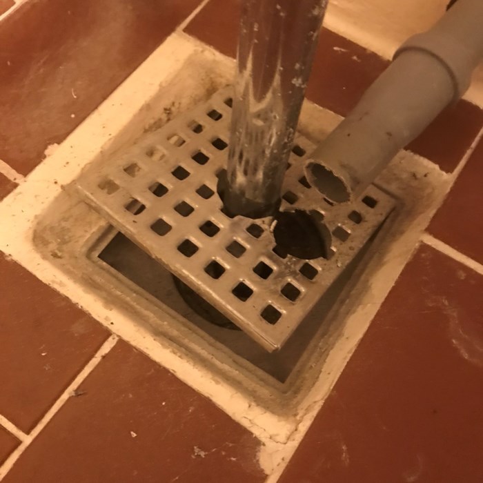

vi har netop fået en ny vaskemaskine må man fører en ekstra slange på som forlængelse af afløb over til et toilet. Eksisterende afløb er stoppet og afløbsvand fra vaskemaskinen får  gulvet til at sejle i vand. Nuværende afløb fra vaskemaskinen går direkte til en rist i gulvet og det er her hvor afløbet ikke kan tage vandet. Min tanke var så om man kunne forlænge over til et toilet.
alternativt rensning af afløb og om i kender til nogle midler der kan rense afløbet. Har forsøgt med kogende vand.

Dette er ikke et projekt, men et spørgsmål. Opret en normal tråd i lav hus også skal du nok få lidt hjælp.
Et første hint er at afløbet bør forsøges fikset. Der skal nok en split igennem men det afhænger også lidt af hvordan vandlåsen er lavet. Har du tjekket om der sidde en vandlås du kan tage op af afløbet? Det kan være den som blot skal renses

en gammel tråd (men nye vil finde dette opslag - derfor svarer jeg):
Da der ikke blandes drikkevand sammen med afløb og evt. opslemning af kloakvand.
- så er der ikke noget klart problem.
Udfordringen kan være, hvorvidt afløbet er "stort nok" - dvs. har kapacitet til at kunne "aftage" vandet fra både vaskemaskinen og brusebad og håndvask.
Plus at der vil komme bl.a. halv-opløst vaskepulver med ud - som er den typiske synder, ift. tilstopning af fx. bryggersafløb, rør og samlebrønde.
Ser man et uafsluttet afløbsrør (hvor der har været et vinkelstykke der gik ned i risten), ved indflytning, i specielt en lejlighed (fx. andels) - så er det sandsynligivs pga. at det tidligere PP-vinkelstykke er fjernet pga. at løsningen ikke ville kunne "gå igennem synet" ...
Men, IRL:
Er afløbet godt-nok dimensioneret - så er et vinkelstykke ført ned igennem risten, ikke et problem ...
- I bør blot chekke det - med jævne mellemrum (fx. 1 gang årligt) - så I undgår overraskelser!
