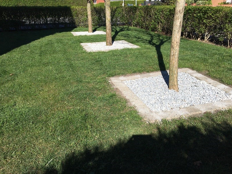

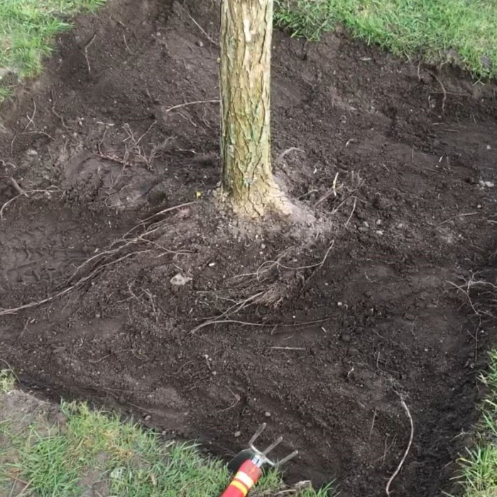

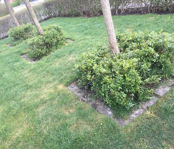

Vi havde en pæn rosenbusk og to frygtelige rosenbuske i vores forhave, og kæresten ønskede, at de skulle forsvinde. Så jeg måtte i gang med en plan.

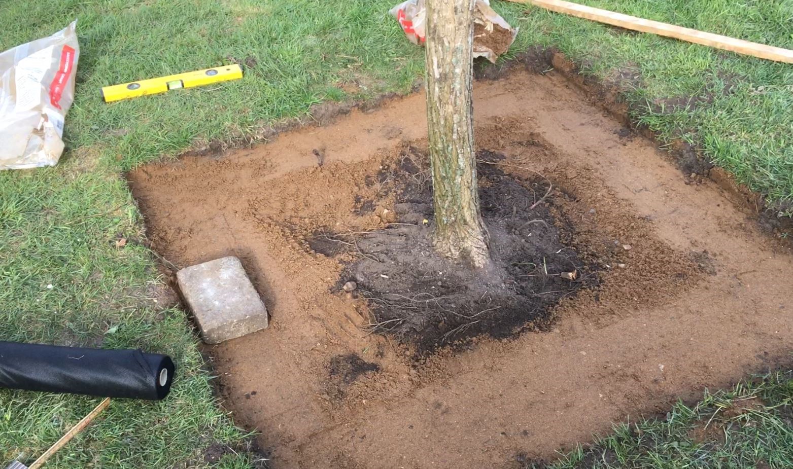

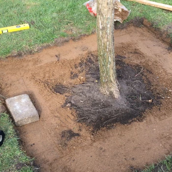

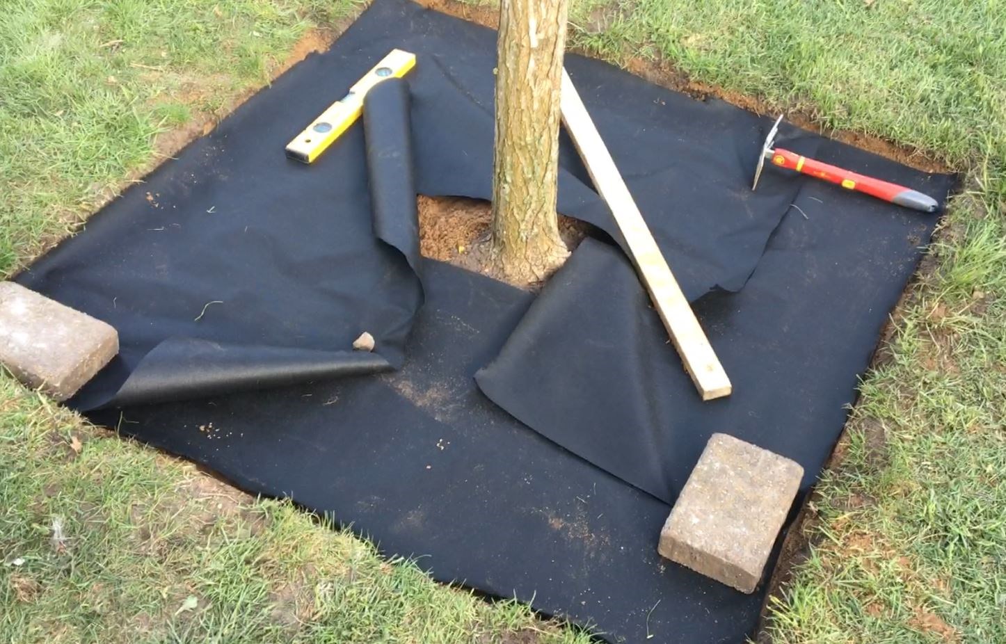

Det blev til et lille hyggeprojekt, med en bund af brolæggersand, ukrudtsdug, nye kantfliser og grå granitskærver..
Har lavet en lille video om projektet, som kan ses her - ellers giver billederne helt sikkert mening :-)
OBS: Ja, man kunne godt have lavet en firkant med 5 fliser + en drejet flise på hver side, men det blev ikke lige sådan denne gang.. det har jeg skrevet mere om inde på lonnebo.

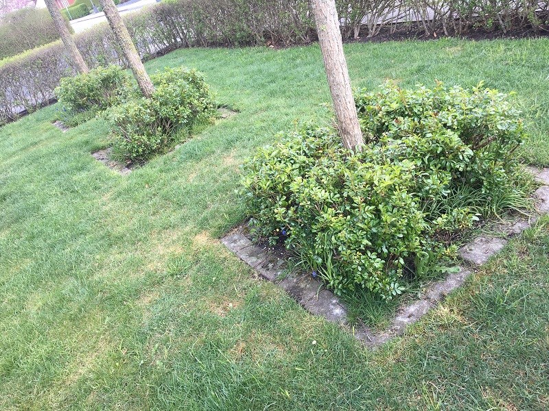

Før-billede
Ny flisekant og granitskærver i forhaven

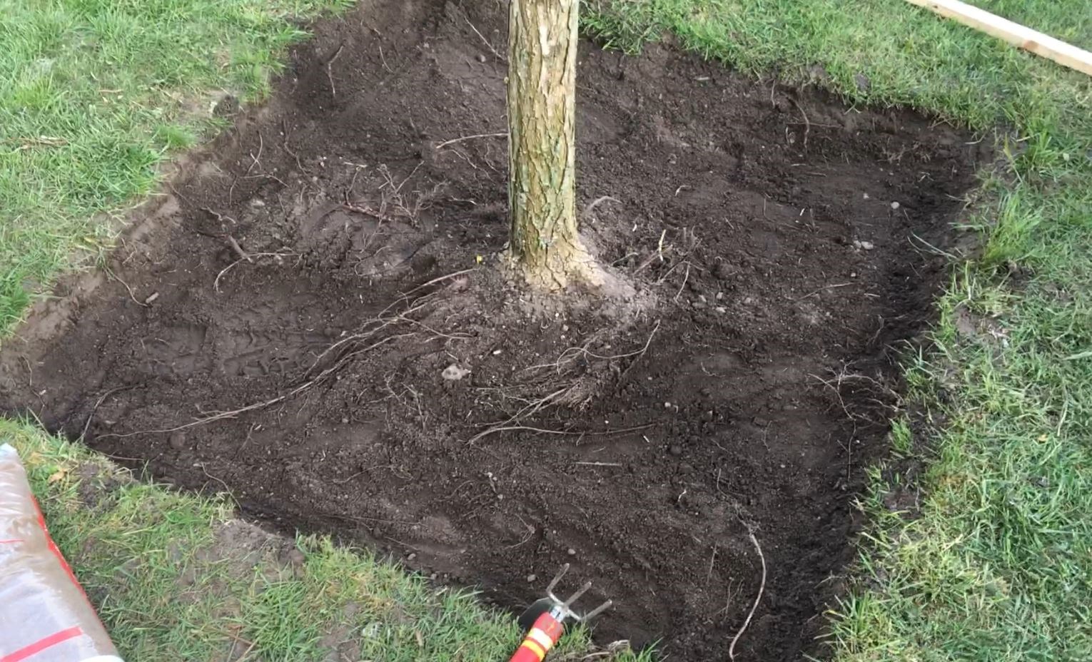

1. step
2. step

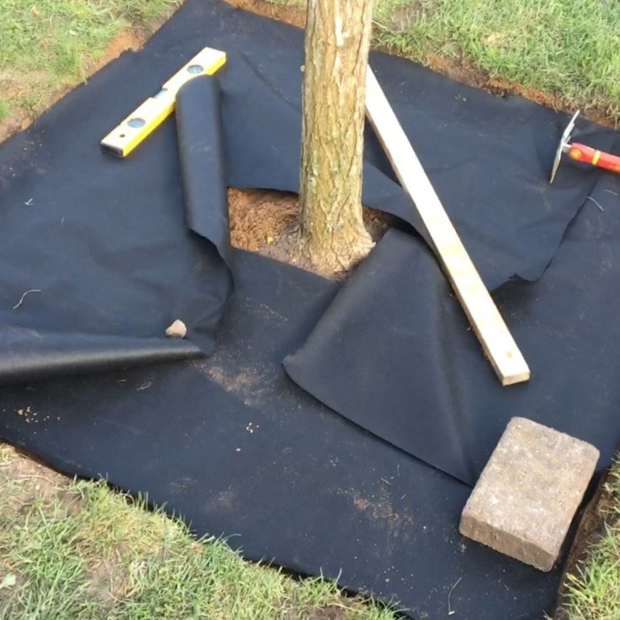

3. step

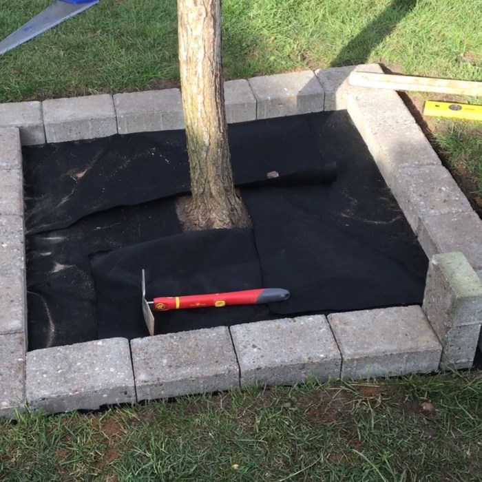

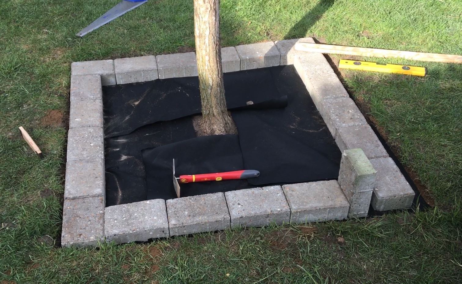

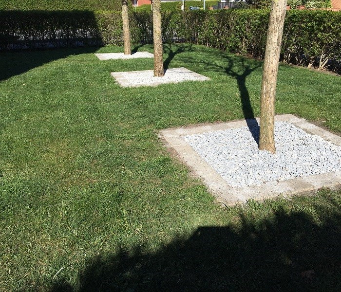

4. step. Sidste step inkluderer en skåret flise, granitskærver og stenmel mellem revnerne.
