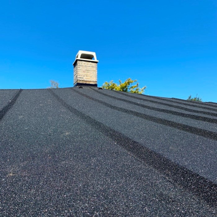

Nyt tag på bungalow fra 1934.
Tagpap og undertaget (brædder) skal udskiftes. Når det hele alligevel er taget af, efterisoleres der med 300mm mineraluld.

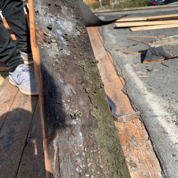

I det gamle tag var der ikke etableret ventilation under taget, og der var derfor en hel del skimmel og råd.
Selve tagpappen er lagt at professionelle - resten er lavet selv.

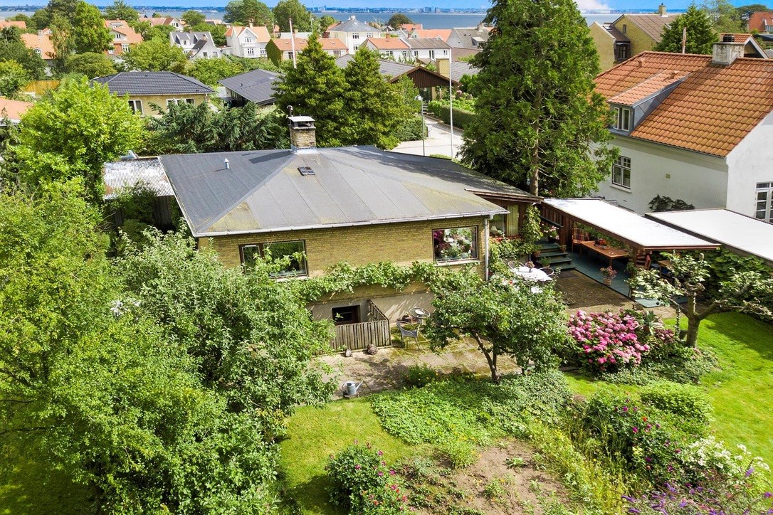

Nyt Tagpap Tag

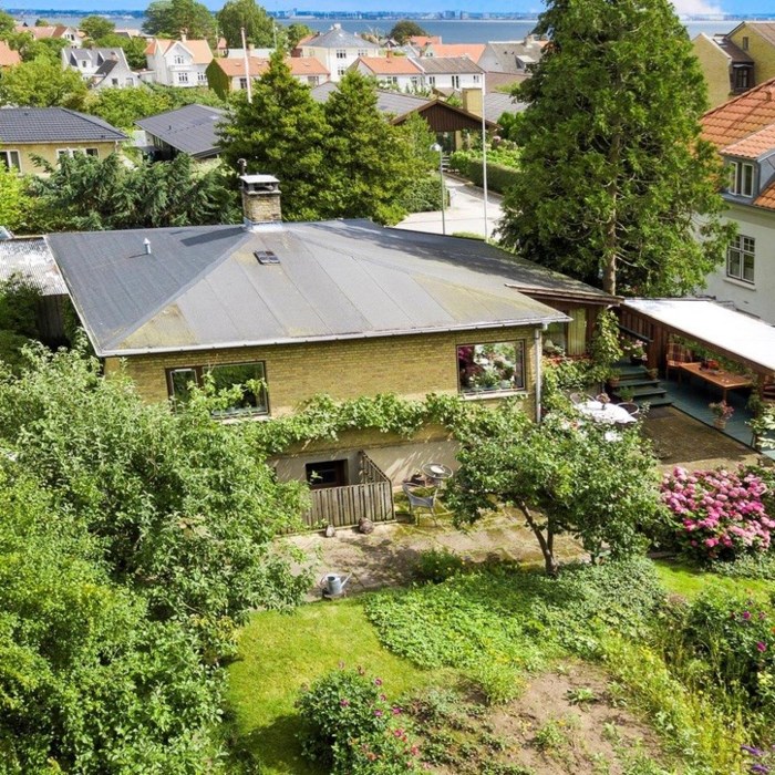

Det oprindelige tag

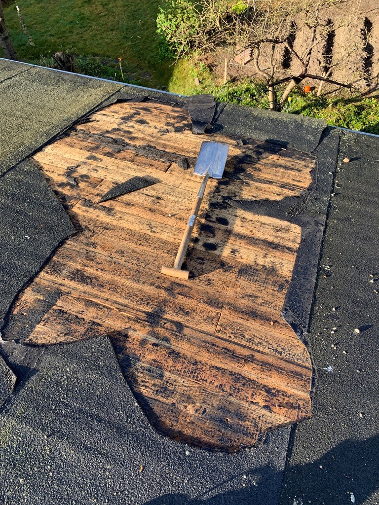

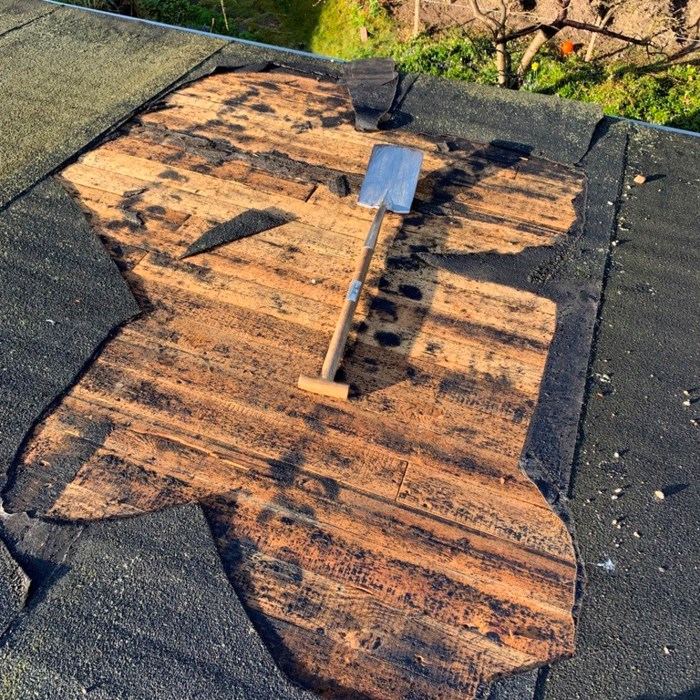

Så ryger den gamle pap
Nyt Tagpap Tag

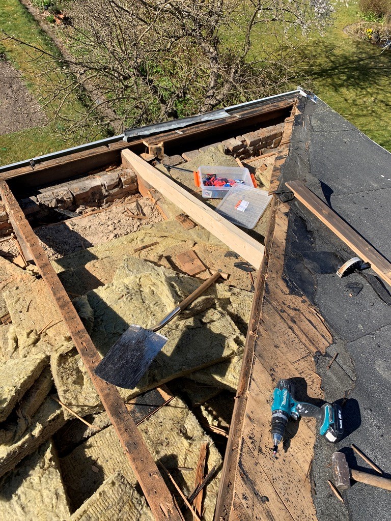

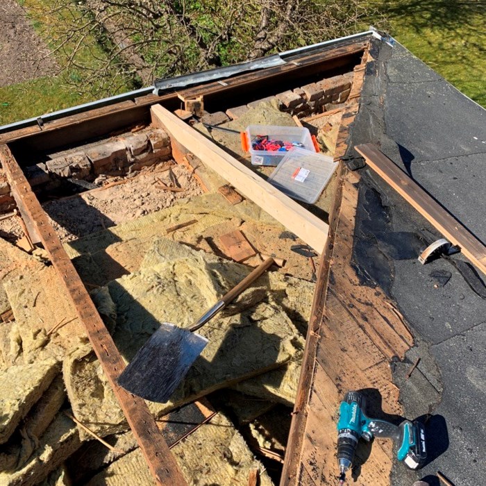

De første brædder er taget af og der er kig til gammel isolering

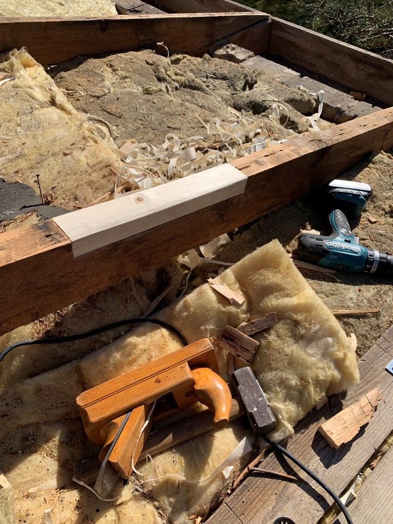

Nyt Tagpap Tag

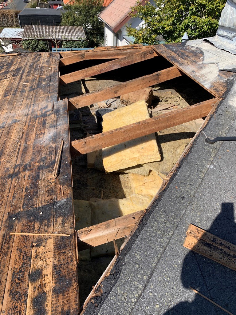

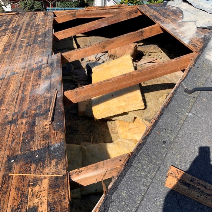

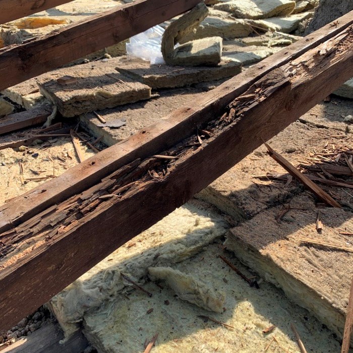

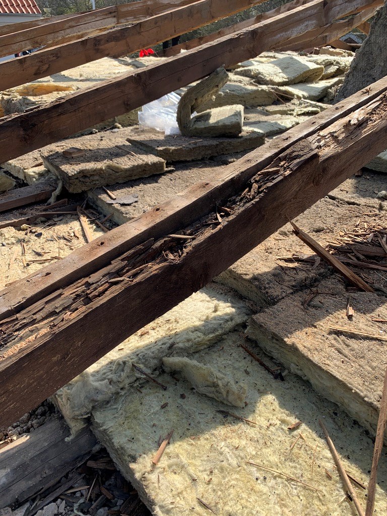

en del spær bliver skiftet pga råd
Nyt Tagpap Tag

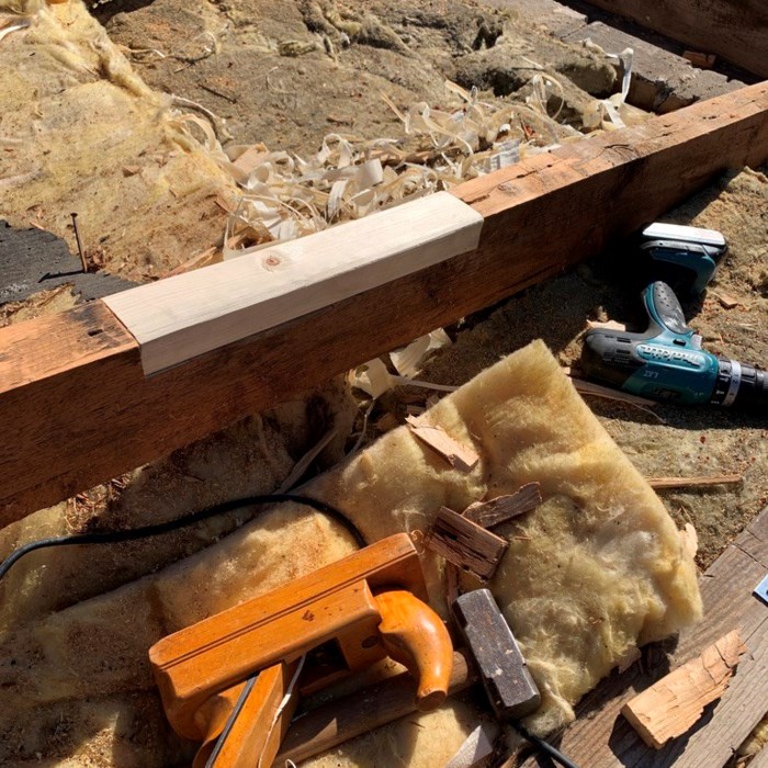

små råd-angreb får lus, lidt større rådskader bliver lasket

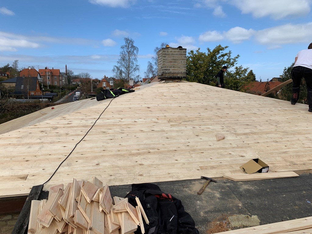

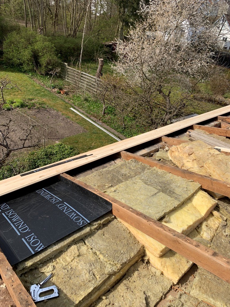

Nyt Tagpap Tag

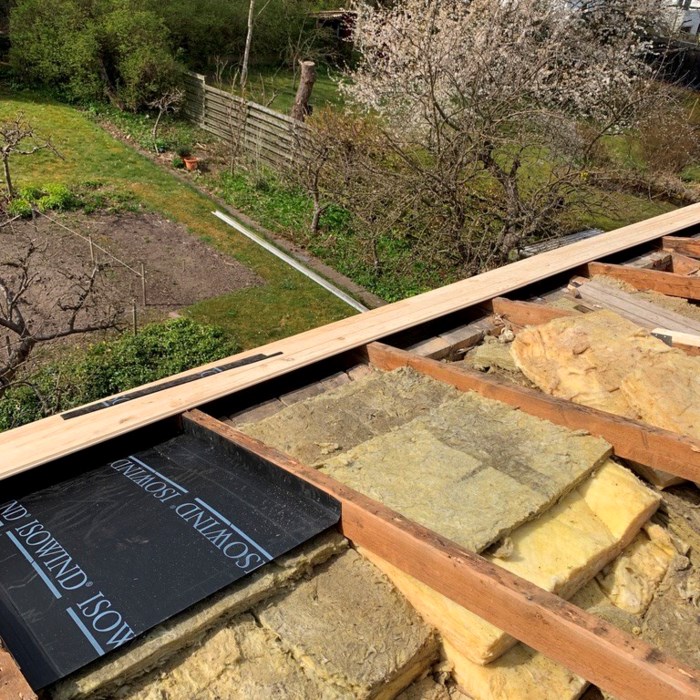

isowind plader bliver monteret, samt de første nye brædder bliver lagt

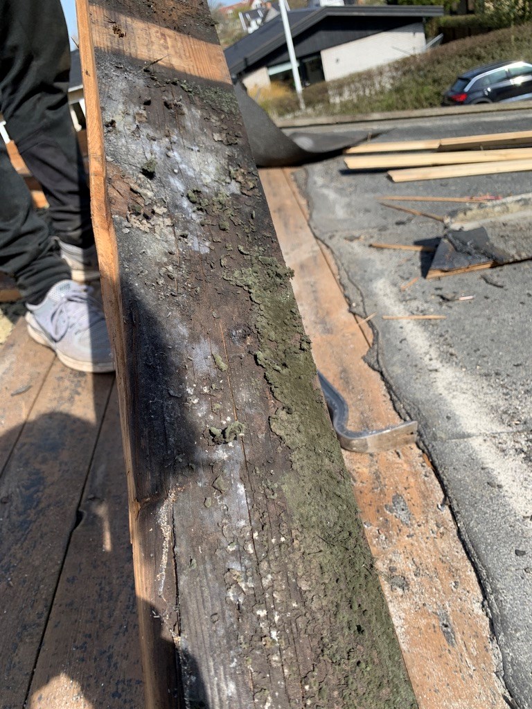

Nyt Tagpap Tag
Godt jeg fik de gamle brædder af!
Nyt Tagpap Tag
De gamle spær var noget medtaget.
Nyt Tagpap Tag
Så kom der brædder på! herunder 300mm isolering

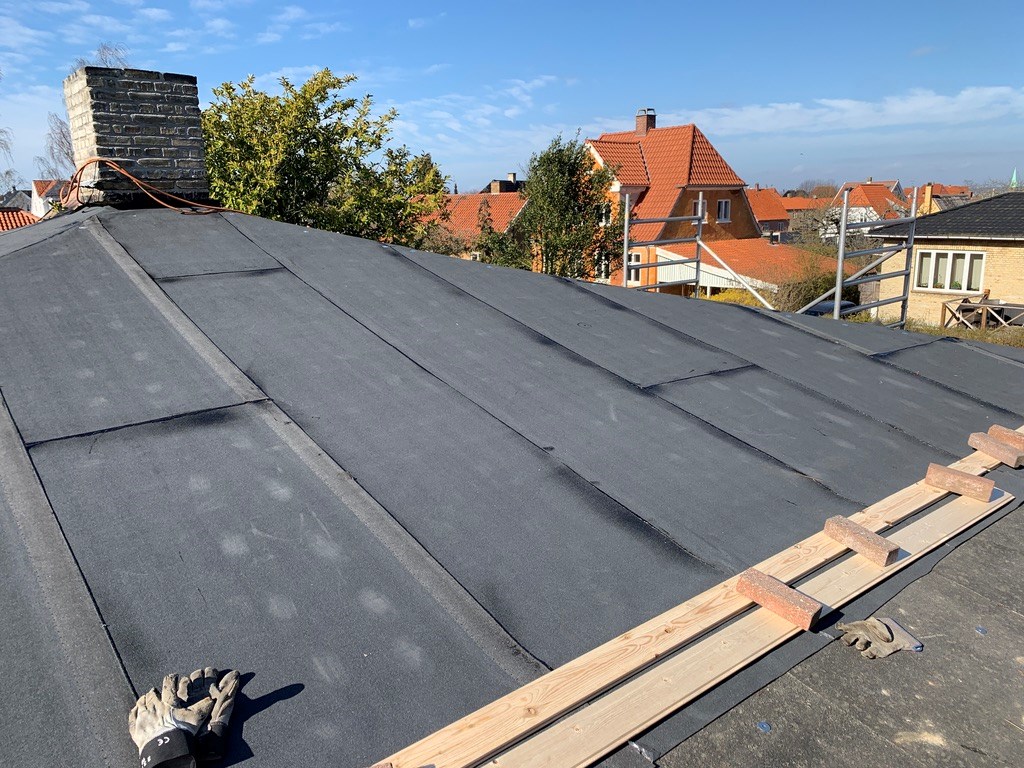

Nyt Tagpap Tag

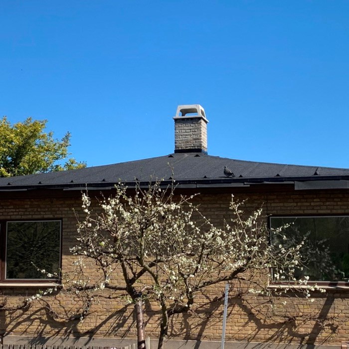

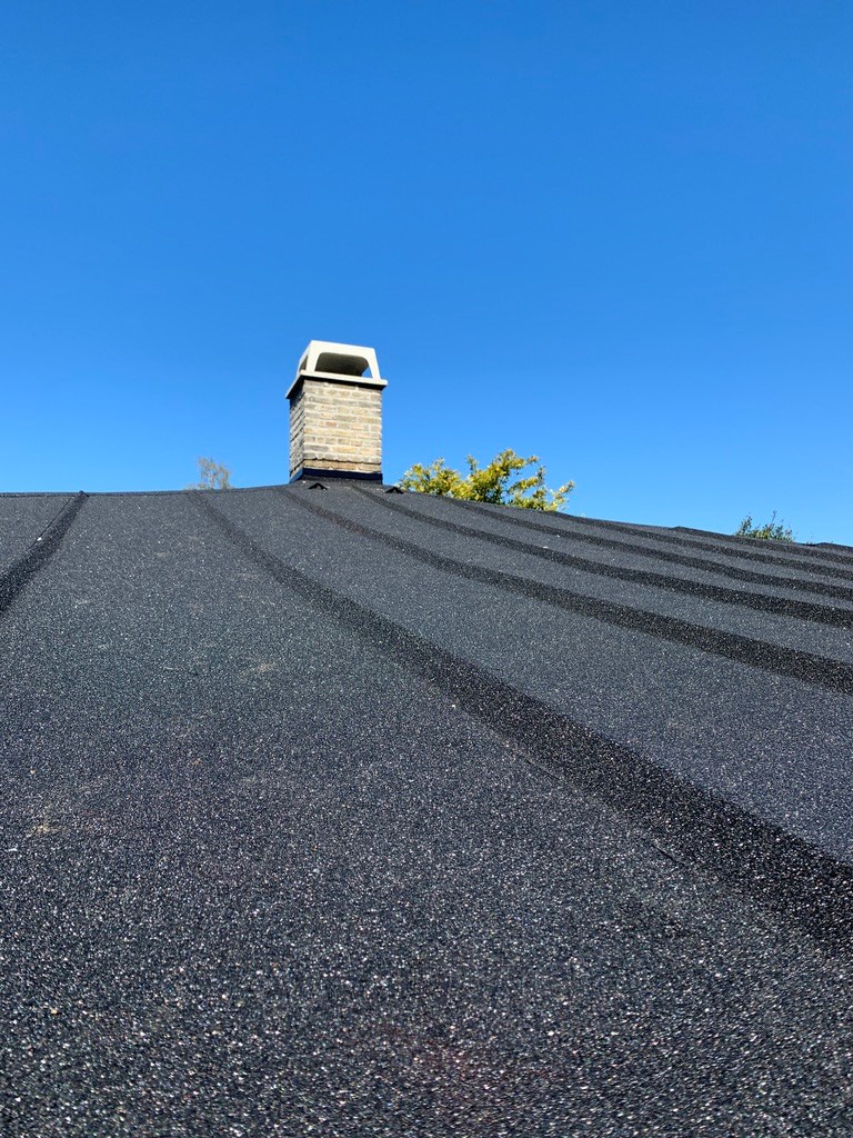

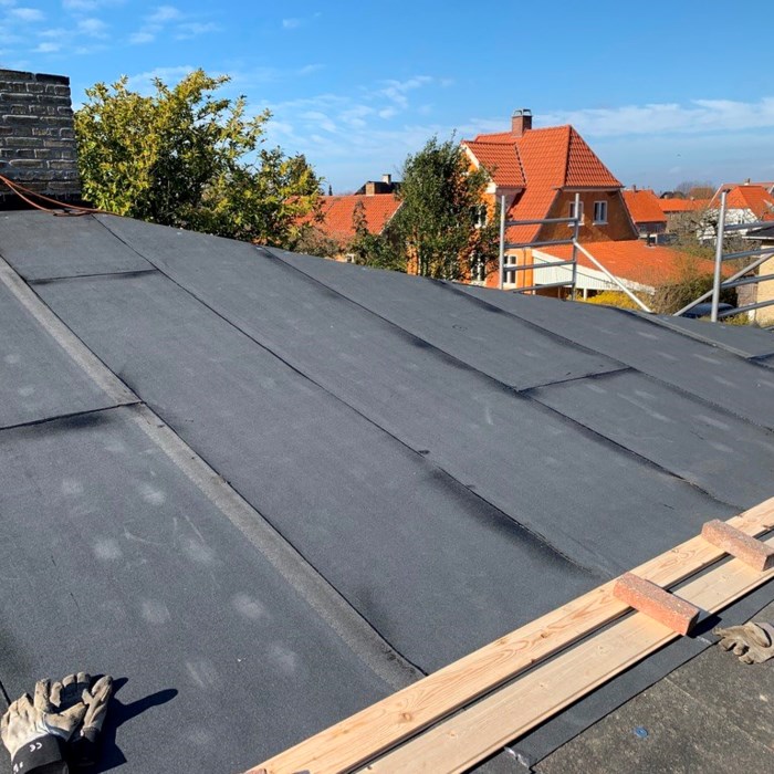

Så er der lavet listedækning, kulsort pap og sorte profiler

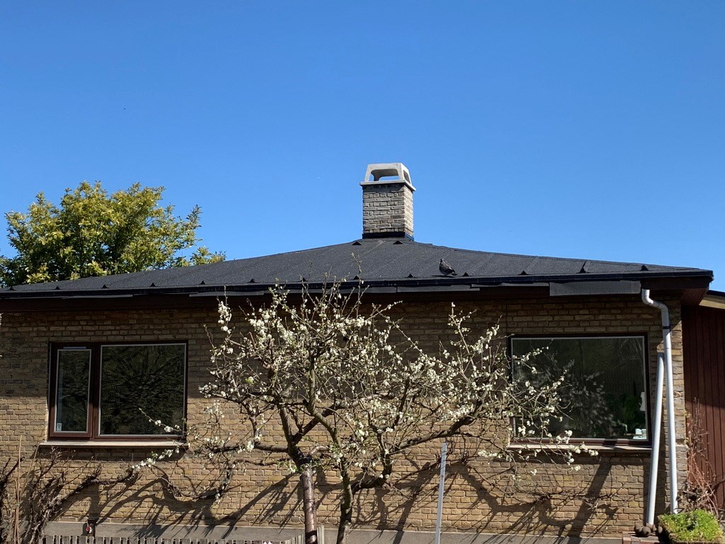

Nyt Tagpap Tag
Så mangler udhænget at blive skiftet/renoveret.
