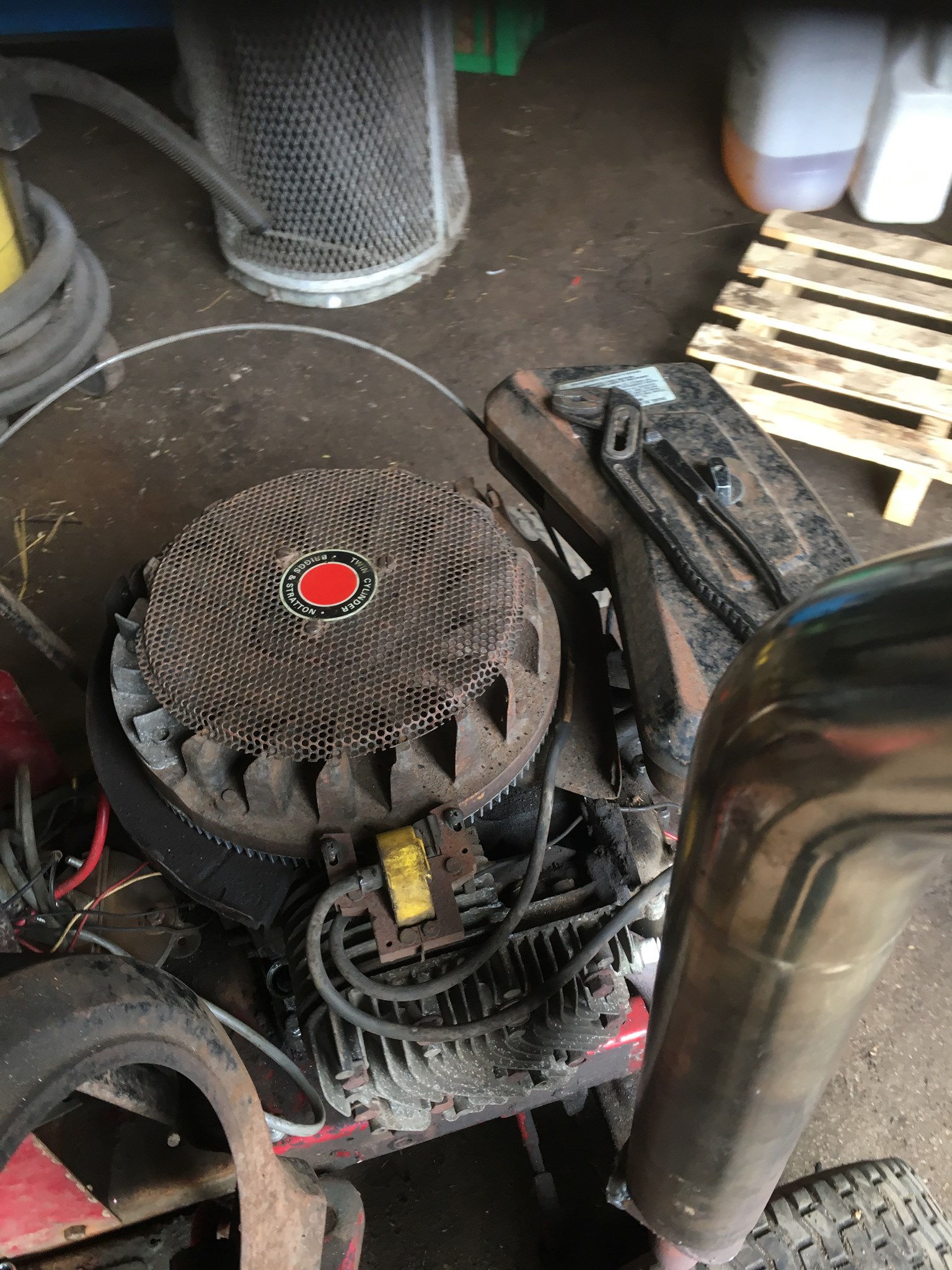

Hej jeg har en Murray 16/42 med vinkelgear motoren er en briggs and stratton med 16 hk (den gamle model) vil gerne have den til at køre 30+ nogle ideer jeg har taget vinkelgear af og Leder efter begrænsning ved i hvor begrænsningen sidder på sådan en?

Synes nu ikke det er et project, men nærmere et spørgsmål
Som jeg husker er begrænseren styret af luften fra blæsevingerne på svinghjulet, hvor luften påvirker en plade, der via en trækstang og en fjeder, der styre gasspjældet.
Så ændre du på fjedspændingen, kan ikke huske om den skal være strammer eller slappere, så tager den flere o/m.
Men sådan en gammel B&S har det utroligt dårligt med høje o/m, det ender ofte med en smadret motor.
Jeg ville ikke gå over 4000 o/m, mener den må køre 3600 o/m
Kender ikke opbygningen af maskinen, men en ændring af gearingen i remskiverne, ville være meget bedre.
