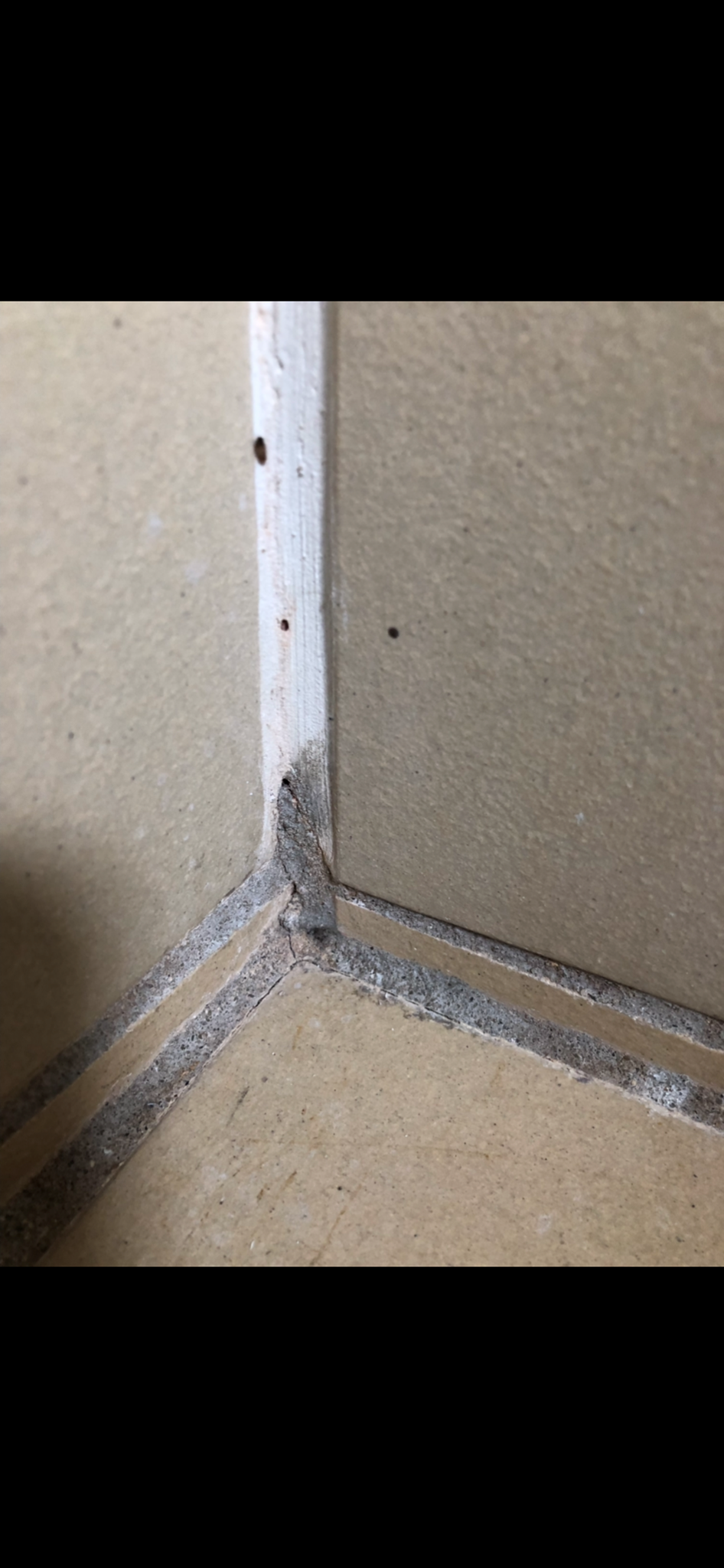

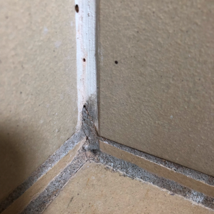

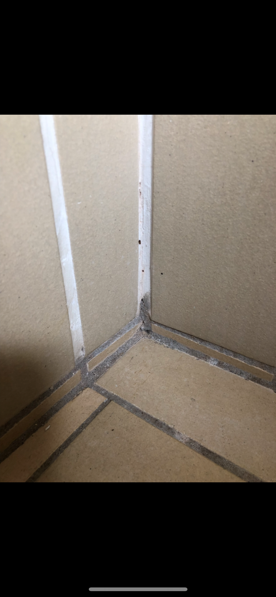

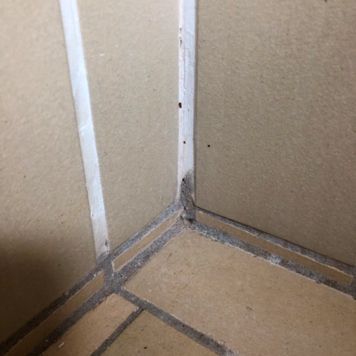

Hej Lav-det-selv'er.
Jeg har netop overtaget min nye lejlighed, og mørtlen i brusekabinen smuldrer lidt ovre i hjørnet.
Hvordan tænker I bedst dette repareres? Kan jeg gøre det selv eller skal der professionel til?
Planen er at selve gulvet skal fuldspartles, hvorefter jeg skal have conteco på.

holmer1982 skrev den 12-05-2020
Gregeren har ret, forum er det rigtige sted til spørgsmål.
Men fuger ved gulv og i hjørner skal ikke være mørtel,så du skal kradse det ud og lave silikonefuger, da mørtel altid vil gå i stykker
Gode silikone fuger mener jeg, man siger kan holde ca 5 år.
