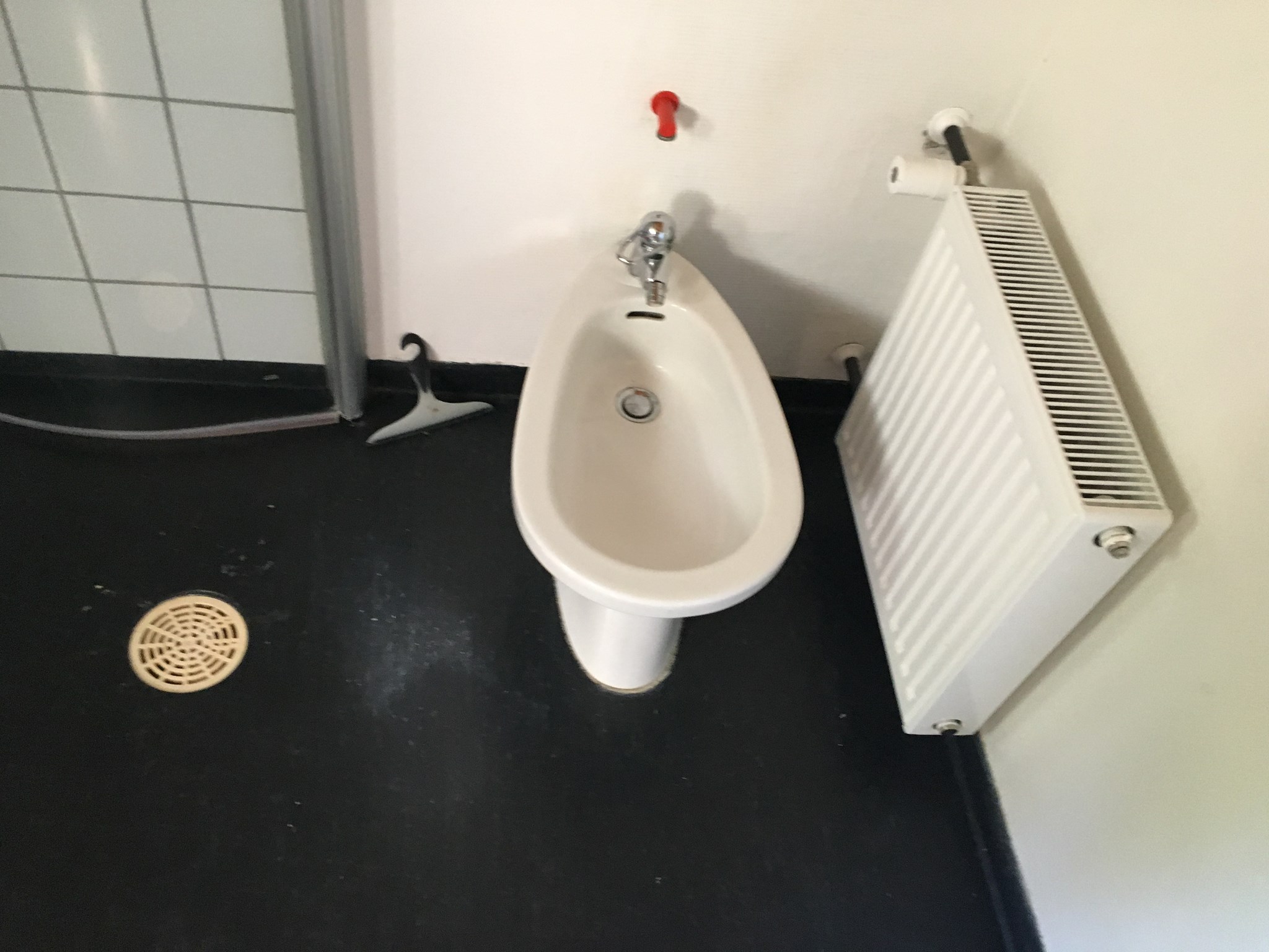

Kære Lav-det-selv
I forbindelse med at vi har købt nyt hus, har vi netop fået lavet et nyt badeværelse på i underetagen. I den forbindelse er det begyndt at lugte i badeværelset på 1. sal. Vi formoder, at lugten kommer fra vores bidet (som vi ikke bruger). Inden vi fik lavet badeværelset i kælderetagen, lugtede der ikke på badeværelset på 1. sal, som vi brugte dagligt i cirka fem måneder. Badeværelset i kælderen benyttede vi ikke indtil det blev lavet renoveret.
Det lugter ikke i badeværelset i kælderen.
Vi har forsøgt at rense vandlåsene i håndvasken, badet og bidetet i badeværelset på 1. sal. Nu er vi ved at løbe tør for ideer om, hvorfor det lugter og hvordan vi kommer lugten til livs.
Vi har ikke helt overblik over, hvor afløbene fra badeværelset på 1. sal løber hen. Men umiddelbart virker det ikke som om, at de løber til det samme afløb som i badeværelset i kælderen. Men vi kan tage fejl.
I badeværelset i kælderen løber rørene fra brus og vandhane sammen i et afløb. Vvs'eren har ikke sat en vandlås i dette afløb.
Jeg krydser fingre for, at I som altid har en god løsning, inden vi river gulvet op og lægger nye afløbsrør.
På forhånd tusind tak.
Jakob

Normalt er der ikke vandlås på et bidet. Afløbet går normalt til samme afløb som håndvask og bruser.
Når fejlen er fundet og inden gulvet brækkes op, kan Wawin lugtfri vandlås muligvis sættes mellem bidet og afløb. Det stopper lugtgener.
https://www.vvs-eksperten.dk/badevaerelse-aflob-og-tilslutningsslange-vandlase-wavin-vandlas-lugtfri-186650032-186650032?gclid=Cj0KCQjw37fZBRD3ARIsAJihSr3UiAbzjzdQG10bIVs719yvrwlqo_9jYHG-iZTKpaA9DvuxCWvqyX8aAjfEEALw_wcB

Er du helt sikker på at der er vand i vandlåsen i gulvafløbet? Bedeet er sikkert tilsluttet gulvafløbet.

Der er vand i afløbet fra bruseren. Og du har nok ret, at afløbet fra bidetet løber sammen med afløbet fra bruseren ( de står tæt på hinanden) over i afløbet fra håndvasken.

Du skriver du har fået nyt badeværelse i stuen. Skal det forstås sådan at der var badeværelser i både stueetagen og kælderen, men badeværelset i stueetagen er renoveret og samtidig bibeholdt eksisterende bidet? Er billedet fra badeværelset i kælderen? Er der bidet i begge badeværelser?

Igen, tak for hjælpen. Der er badeværelse på begge etager. Det i kælderen er det vi har renoveret. Vi brugte ikke badeværelset i kælderen før renoveringen. Der er ikke bidet i badeværelset i kælderen.
Det i stueetagen (1. sal) har vi brugt siden vi flyttede ind. Det badeværelse har vi ikke renoveret. Billedet er fra bidetet i det badeværelse.
Jeg har lukket bidetet af, som foreslået. Så kan jeg i mellemtiden få styr på rørføringen. Udfordringen er blot, at der ikke er synlige rør fra badeværelset i stueetagen (1. sal). Men jeg prøver at finde ud af så meget som muligt
