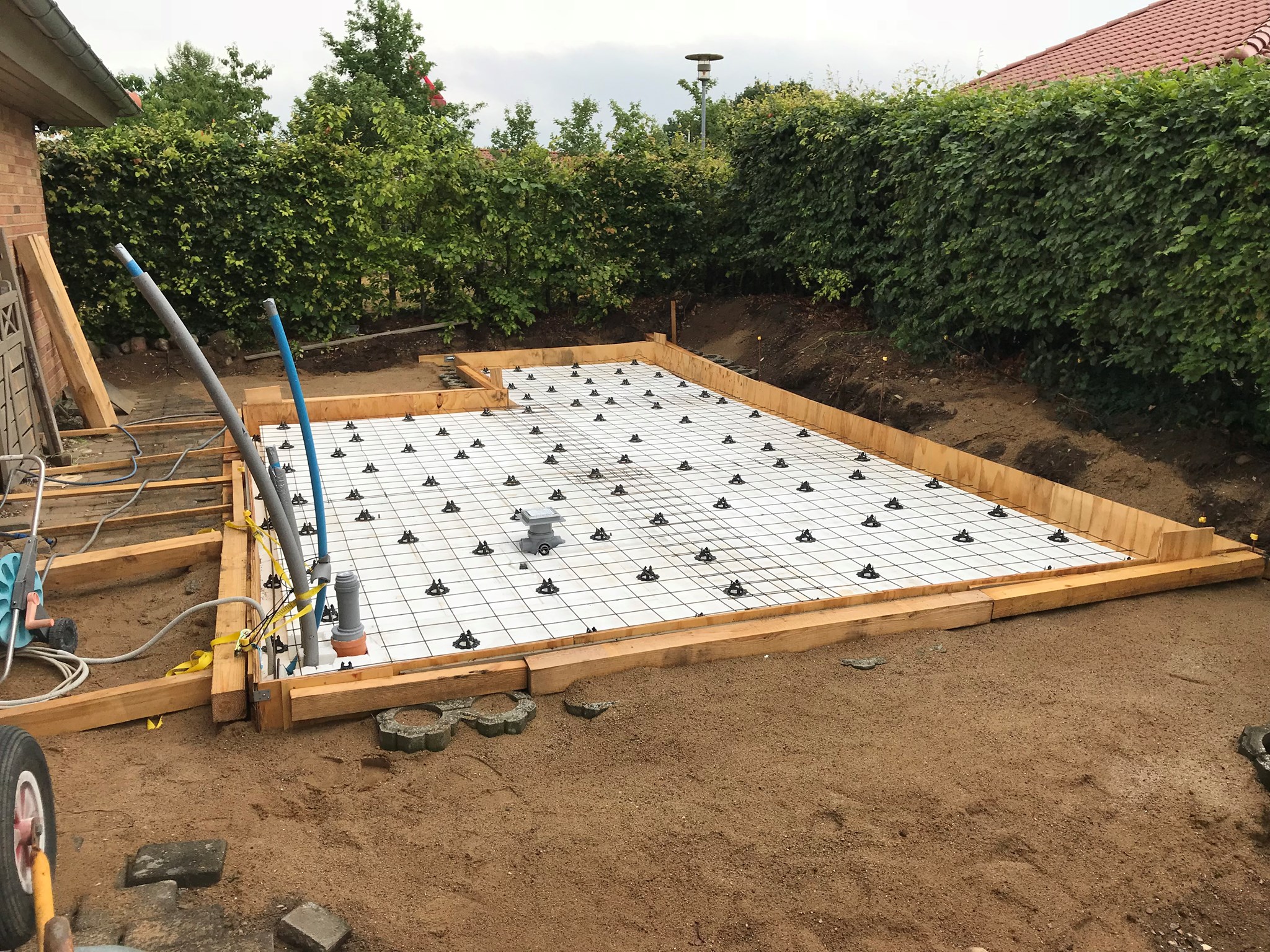

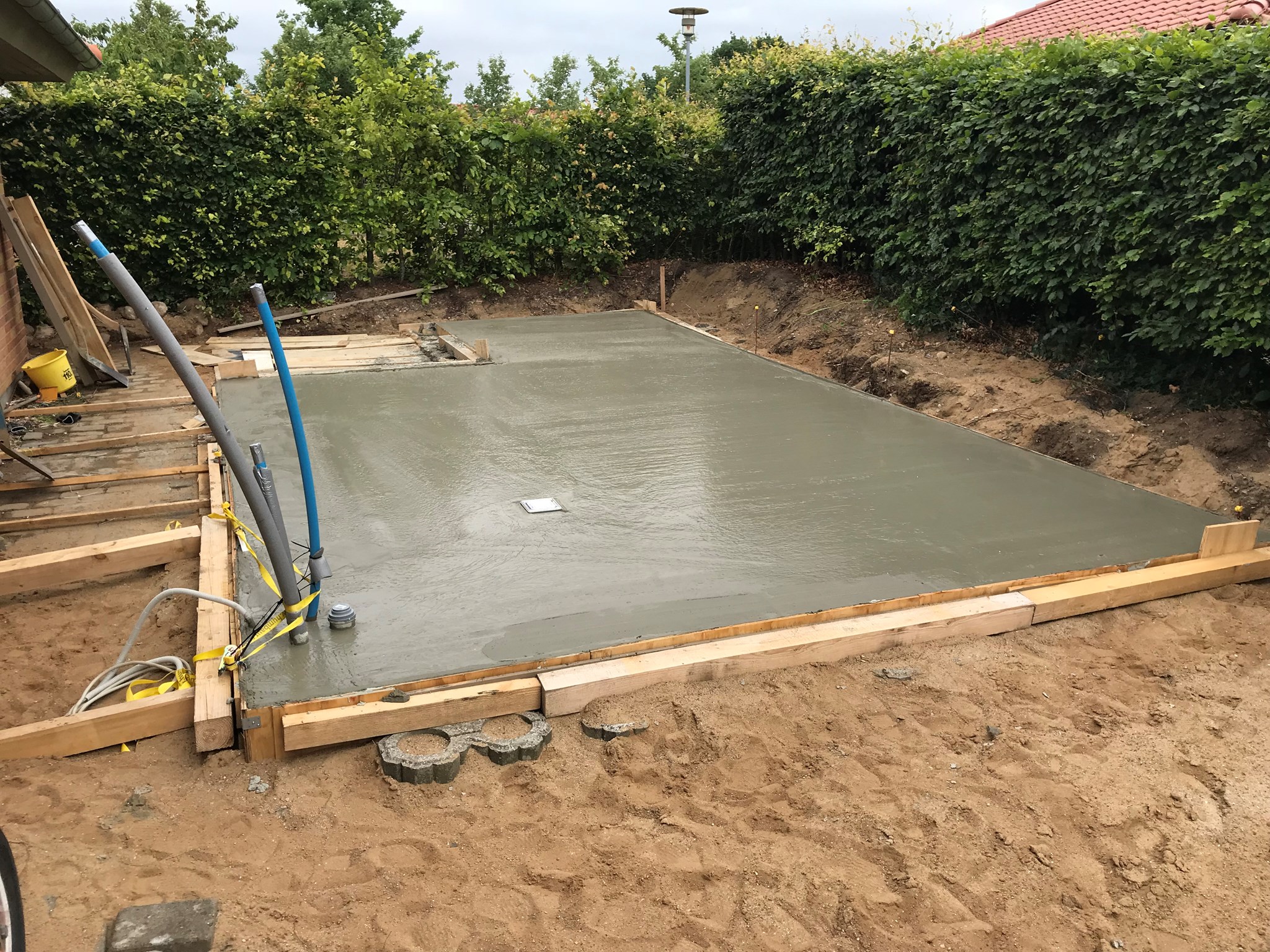

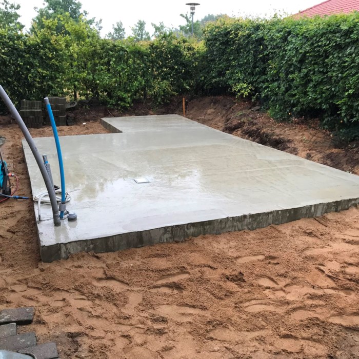

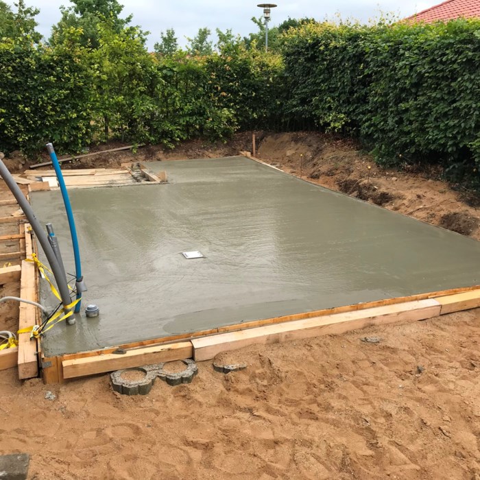

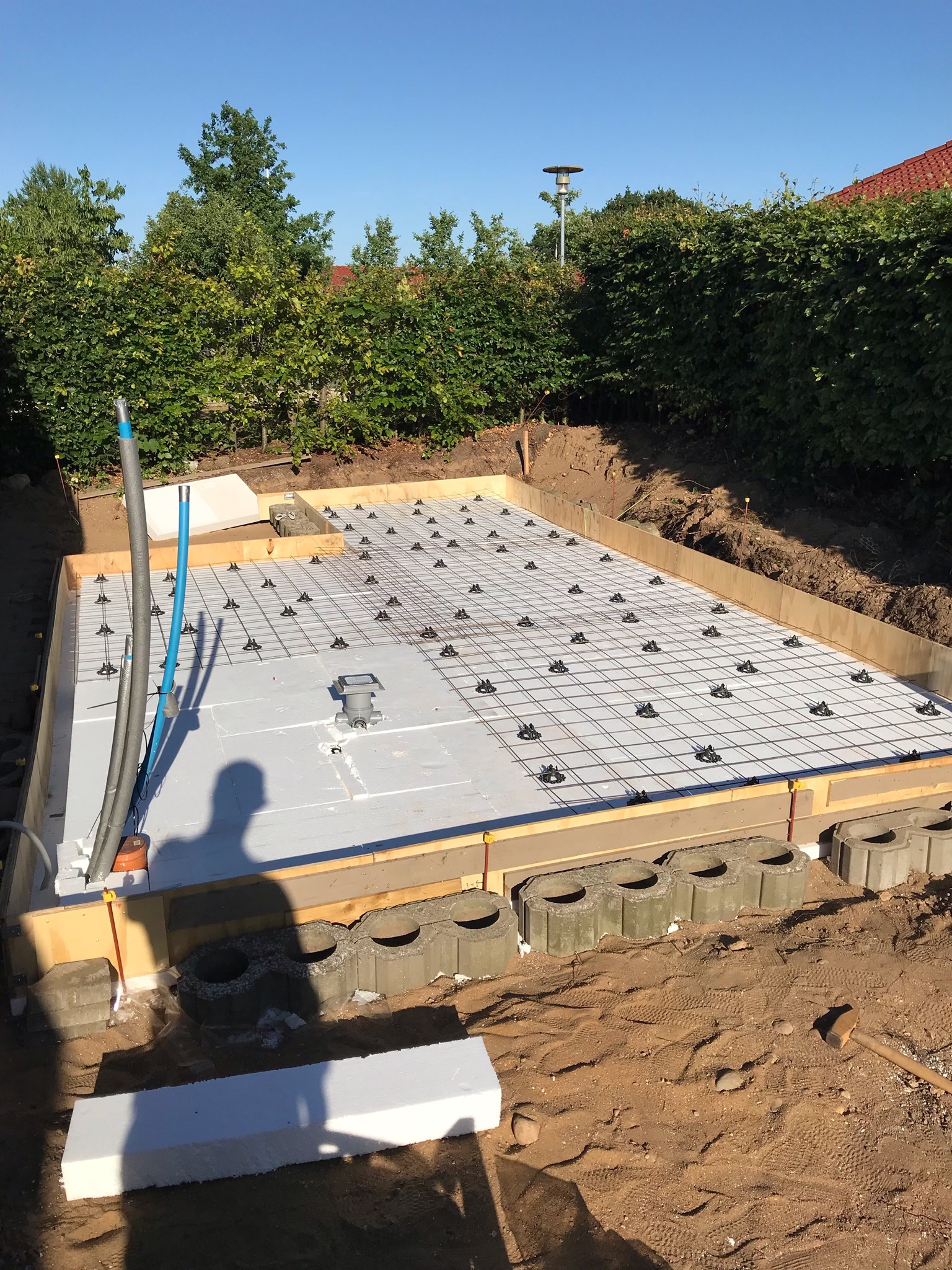

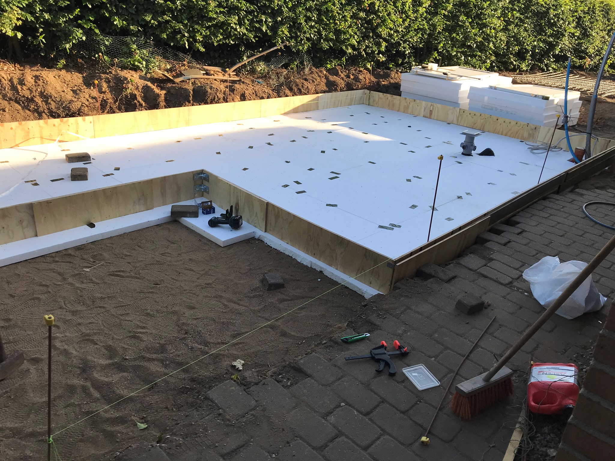

Hej skal man afdække ny støbt betongulv“ flydebeton”????
 og nogen siger jeg skal vande det... og hvornår må man vande det ???
Hvor mange timer skal der gå hvis jeg skal starte med at vande gulvet...
Det er område på 4x7 meter

Natur skrev den 12-06-2018

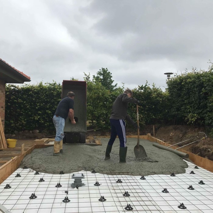

Hvis du har støbt i dag?? JA, så skal det afdækkes - nu..
KSC skrev den 12-06-2018
Det skal afdækkes så hurtigt som muligt! Varmen og især vinden udfører overfladen meget hurtigt.
Afdæk det så snart, at det er trædefast.
Kurt.s skrev den 12-06-2018
Ja jeg har støbt i dag, kl 13.00 men det er vel først trædefast i morgen eller hvad ??
Det er svært at sige, hvornårdet er tørt nok!
Personligt ville jeg ligge det på nu, os så leve med de spor som plastikken risikerer at medføre - de kan slibes/spartles væk efterfølgende.
Hvilket gulv skal der ovenpå?
ev elmand skrev den 12-06-2018
Det er med at få plastik på, og så køre med havevander ovenpå, hvis varmen stiger igen. Et typehus firma støbte bund til et parcelhus på nabogrunden. Naboen til den anden side fik tjansen med at holde havevander i gang om dagen hen over weekend.
Har lagt pressening på her til aften.
Når der er støbt gulv her kl 13.00 må man så fjerne forskallingen dagen efter omkring kl 20 næste dag eller skal man vent 2 dage ???
Når vi er klar skal gulvet ligges med gulvklinker, jeg er blevet anbefalet at slibe selve betongulvet før der må / skal lægges klinker ?
Mvh Kurt
Er Forskallingen ved udsparinger?
Slibning er et must, det øverste lag af benonnen er et skamlag, som der ikke hæfte til betonen, så det SKAL slbes af - ellers er du sikker på løse kliner.
Hvis du har lagt plastik på, så behøves du ikke at vande det.
Undskyld jeg ikke kiggede på billedet!
Med lad den endelig sidde, den forhindre udtørring - du bør lade afdækning sidde i to til fem dage. Alt efter, hvilken milijøklaase betonen er, formoder det er en passiv beton, så et par dage eller tre er fint.
Gregeren skrev den 13-06-2018
Du kan godt løfte plasten af efter et døgn og miste det over med brusehoved på haveslange. Og lægge plast på igen.
Hvis det bliver skarp sol. Det skal bare fugtes, ikke være en sø.
Kurt.s skrev den 14-06-2018
Hej skal man dække betonen til igen med pressening, og vi ja hvorfor... eller skal det bare stå og hærdet nu hvor det Regner lidt. Støbt den 12-6.... og nogen som ved om man skal vente 28 dage inden man må bygge skuret / huse på det.... træskur
ev elmand skrev den 14-06-2018
Når det er regner er det ikke nødvendigt. Beton skal bruge vand i sin hærdeproces, så det er ikke godt at det tørrer væk.
Du kan godt gå videre med byggeri efter 2 dage. Beton kan sagtens hærde færdig imedens.
