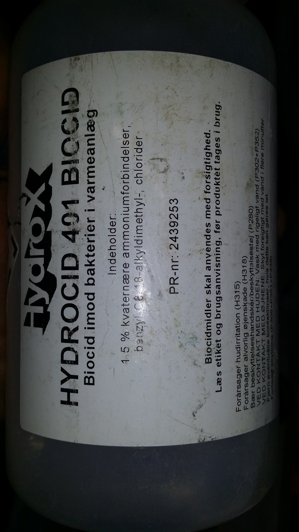

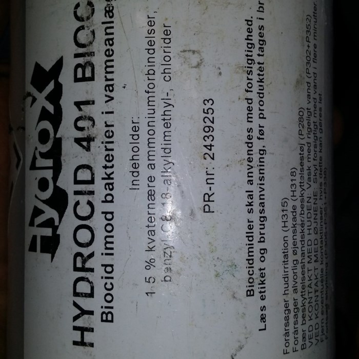

Se foto link her om den  bakterie dræbende væske  https://photos.app.goo.gl/15g6331LGAA2Bfiw2
