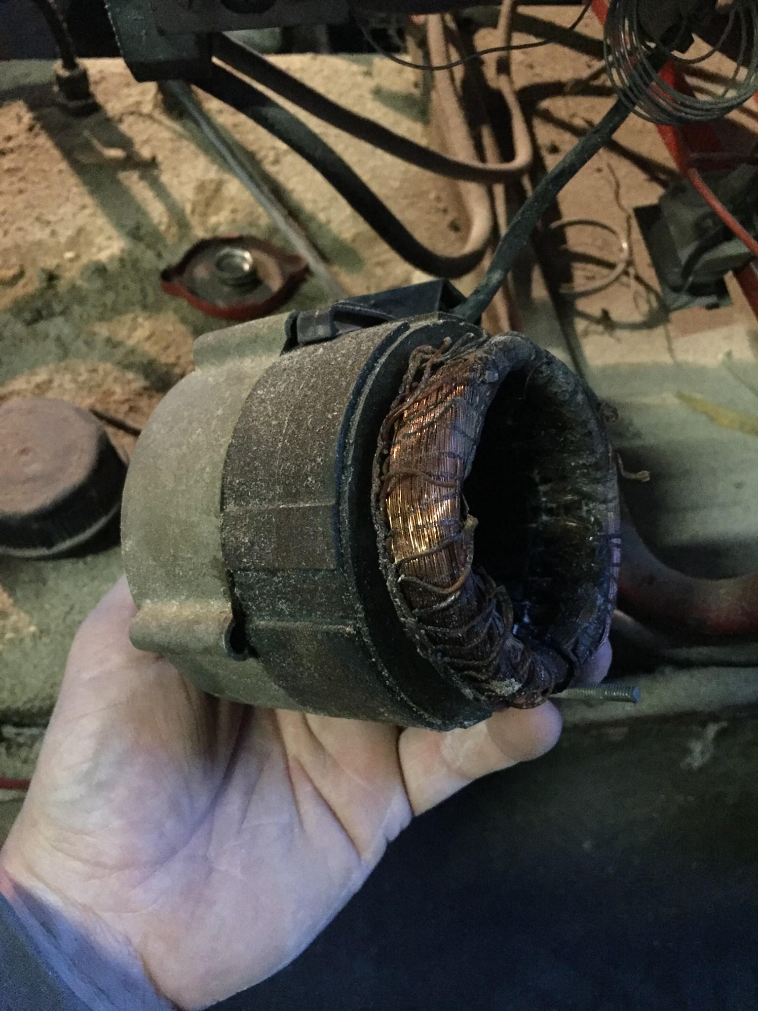

En der kan hjælpe mig med hvad det her er og hvor jeg måske kan få fag i en ny? Det er en ældre maskine med dele fra Danfoss kan jeg se.

Dit billede viser det ene endeskjold og statordelen af en motor. Det ikke meget at give et bud på, hvad det er for en maskine. Har du ikke flere billeder af dyret?
Roerslev skrev den 01-05-2018
Jeg kan godt smide et billede ind af hele maskinen, men det er den del jeg har sat billede ind af der er brændt af. Sådan det passe det er en ny stator jeg skal have fat i?
S. Fabrin skrev den 01-05-2018
Hvis det kun er motoren det drejer sig om, og den er brændt af, bliver du nok nødt til at købe en ny motor. Det kan ikke betale sig at reparere den.
