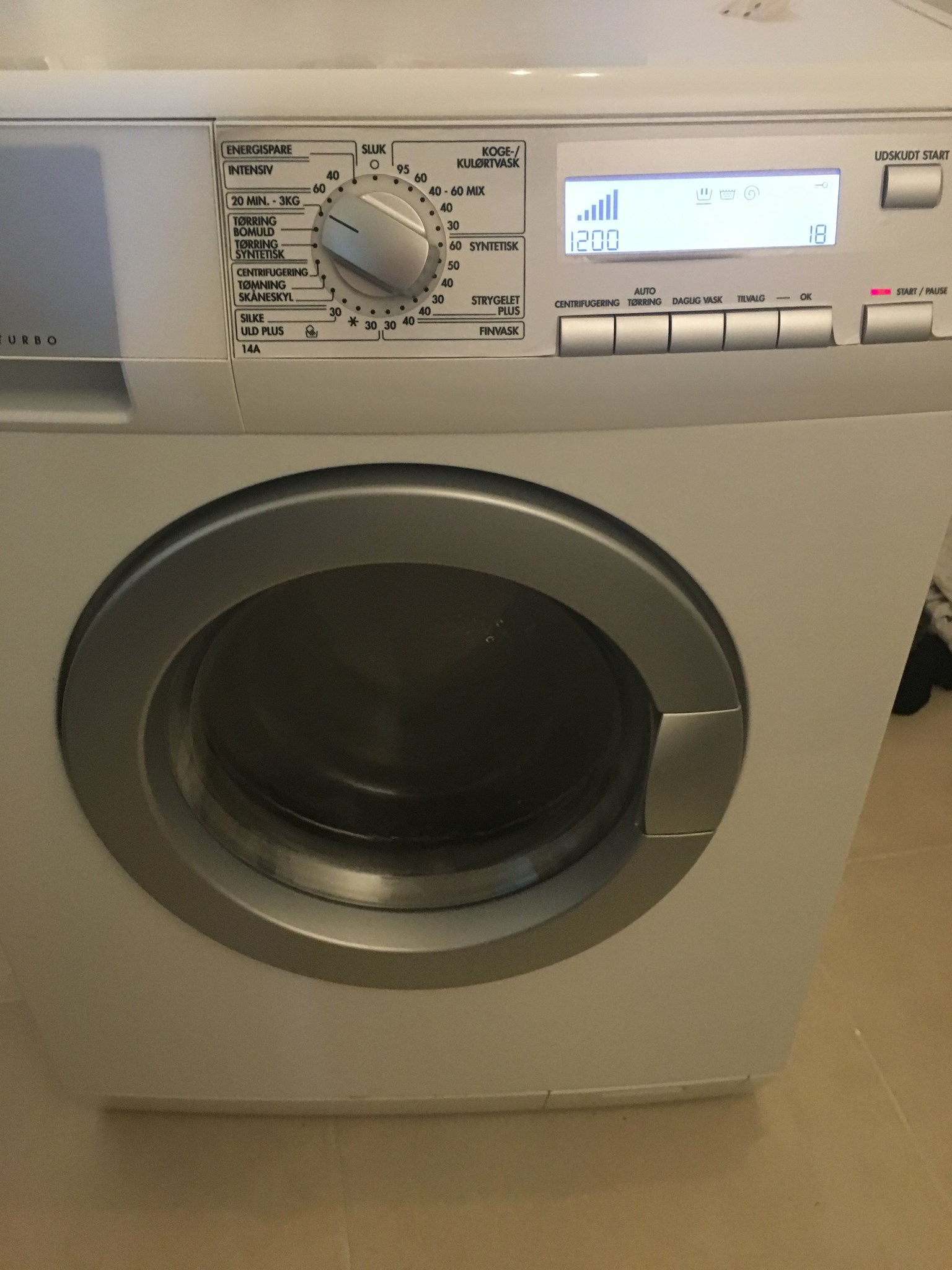

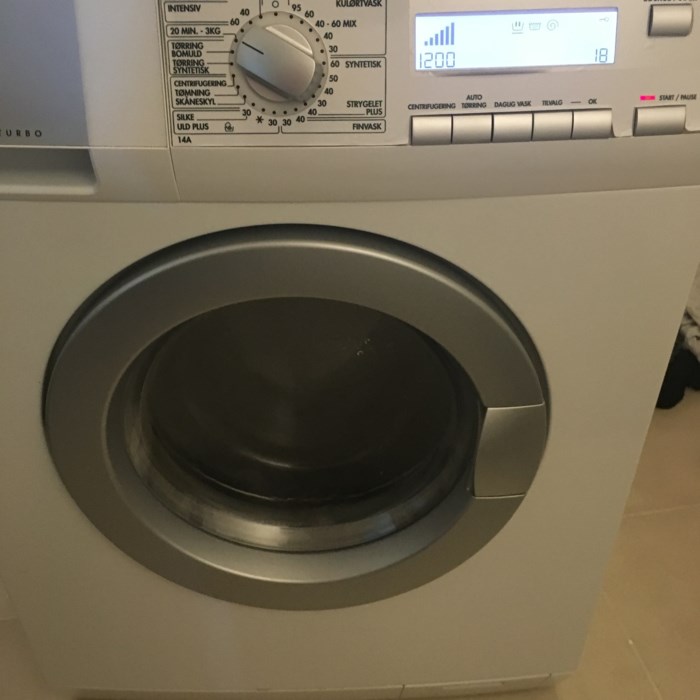

AEG tørre/vaskemaskine begyndt at larme efter den har fyldt tromlen med vand og den vasker ikke rigtigt.. melder ikke fejl men stopper program før færdig.
Trevlesi er renset og vand indtag/udpumpning virker fint. Støjen ser ikke ud til at hænge sammen med at tromlen drejer, starter med larm noget før tromlen drejer.. støjen er konstant når først startet.
