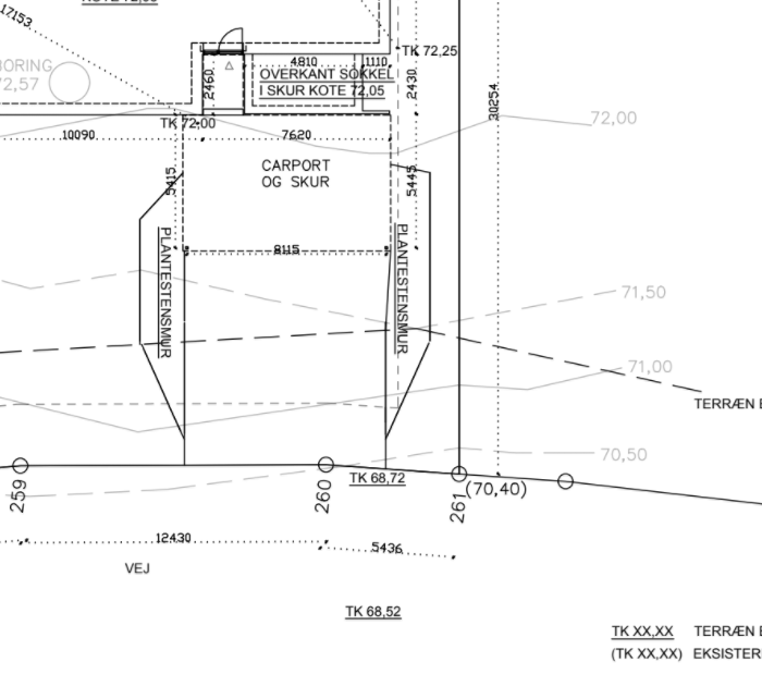

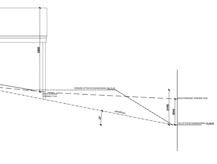

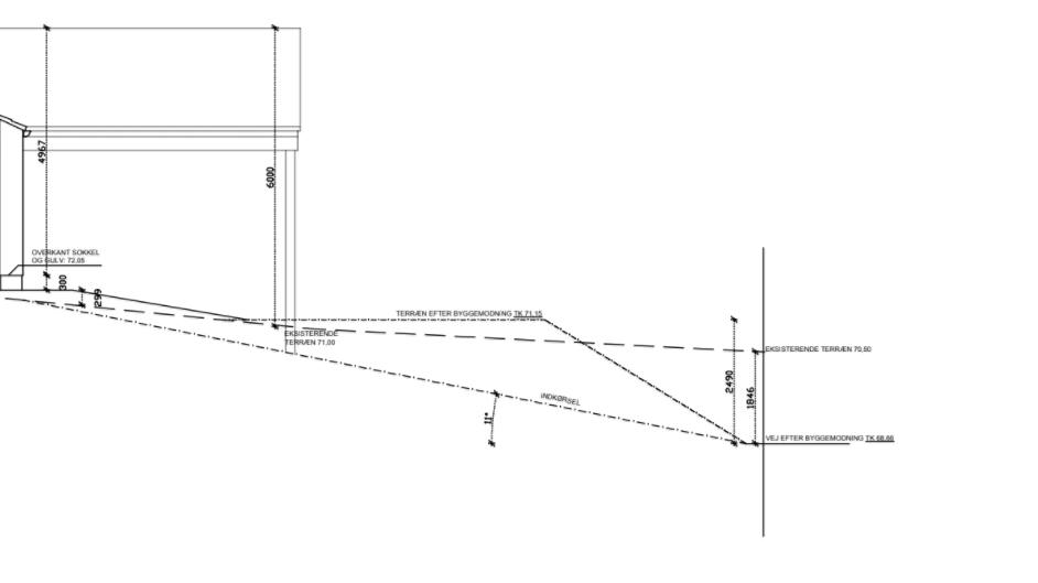

Hej. Vi umiddelbart en stejl indkørsel  til vores nye hus. Som jeg ser det har arkitekten regnet ud at vi starter i kote 72,00 i starten af carporten og så falder grunden ned til kote 68,72 hvor vejen ligger. Det er over ca. 15 meter og han har udregnet hældningen til 11 grader. giver 11 grader nogle udfordringer i forhold til at køre op af indkørslen, jeg kan simpelthen ikke vurdere om det er stejlt, eller det er fint nok?

Du får i hvert fald lært at trække håndbremse. Det er noget stejlt men slet ikke umuligt. Men behøver bund i carport at komme op i højde med overkant sokkel / gulv i huset ?
henrikh29 skrev den 17-04-2018
Ja du skal nok ikke overveje at sænke din bils undervogn :-)
Kan en bil overhovet komme over "knækket", bør nok undersøges først.

Jeg skal være ærlig, jeg forstår ikke helt tegningerne.
Jeg er nok kun vant til at vejes hældning er angivet i % og i dit tilfælde er det ca. 20% så?
Her gik jeg og synes der er for meget fald på mit parkeringsprojekt, det er der så IKKE kan jeg forstå
