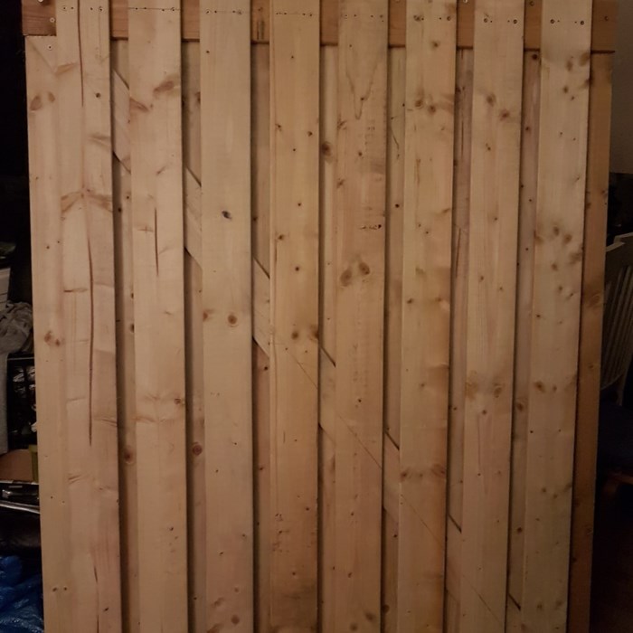

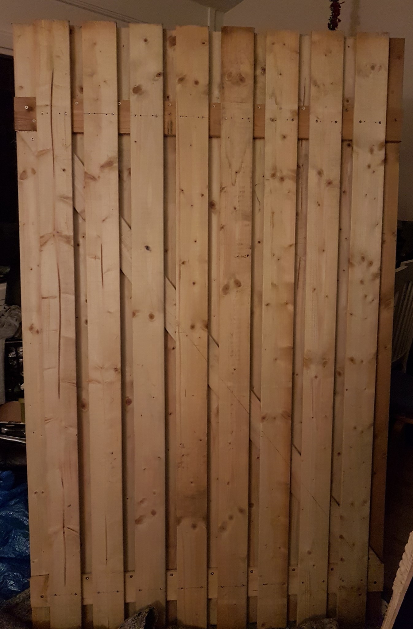

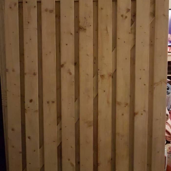

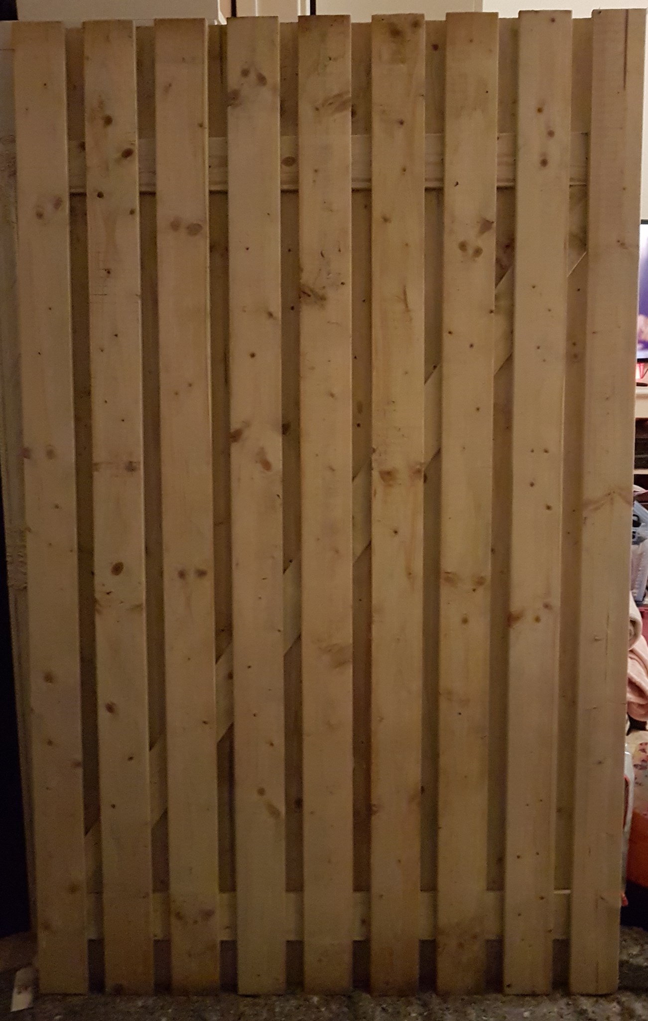

Hej 😃
Jeg har bygget min nye havelåge og mangler en idé til hvordan jeg kan integrere det låsehus jeg har købt, ind i/på lågen.
Mvh Hargreave 😃

Wezio skrev den 26-03-2018
Du skal fræse den ind i yderstolpen på den ramme din havelåge er bygget på.
Dette gøres lettest med et passende Sneglebor og et skarpt stemmejern.
Hargreave skrev den 26-03-2018
 der er ingen ramme på.
Ja, så er der jo ikke noget at montere Låsekassen i!
Du er nødt til at have noget at montere Låsekassen i.
🤔🤔 Kunne man tage et stk spær og fræse den ind i ..... ?
Det kunne man også gøre, ja
Tak for svar 👍 jeg prøver det 😃
Mvh Hargreave 🤔

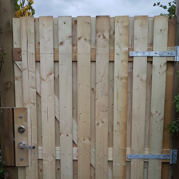

Ja ved det godt 🙃 men nu har jeg låsehus og cylindere så ville jeg godt bruge det jeg har. Da jeg lavede havelågen i fredags tænkte jeg at lave den så let så muligt, og derfor uden ramme, meeeen havde bare ikke lige tænkt over hvor låsehuset skulle være 😨
Hargreave skrev den 27-03-2018
🤔Forstiller mig at save et stk spær str. Tegnet på Billedet og fræse hvor låsehus skal sidde. Der skal laves lidt rettelser på lågen, men tænker det kan lade sig gøre🤔🤔

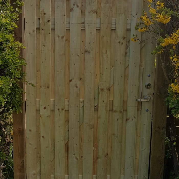

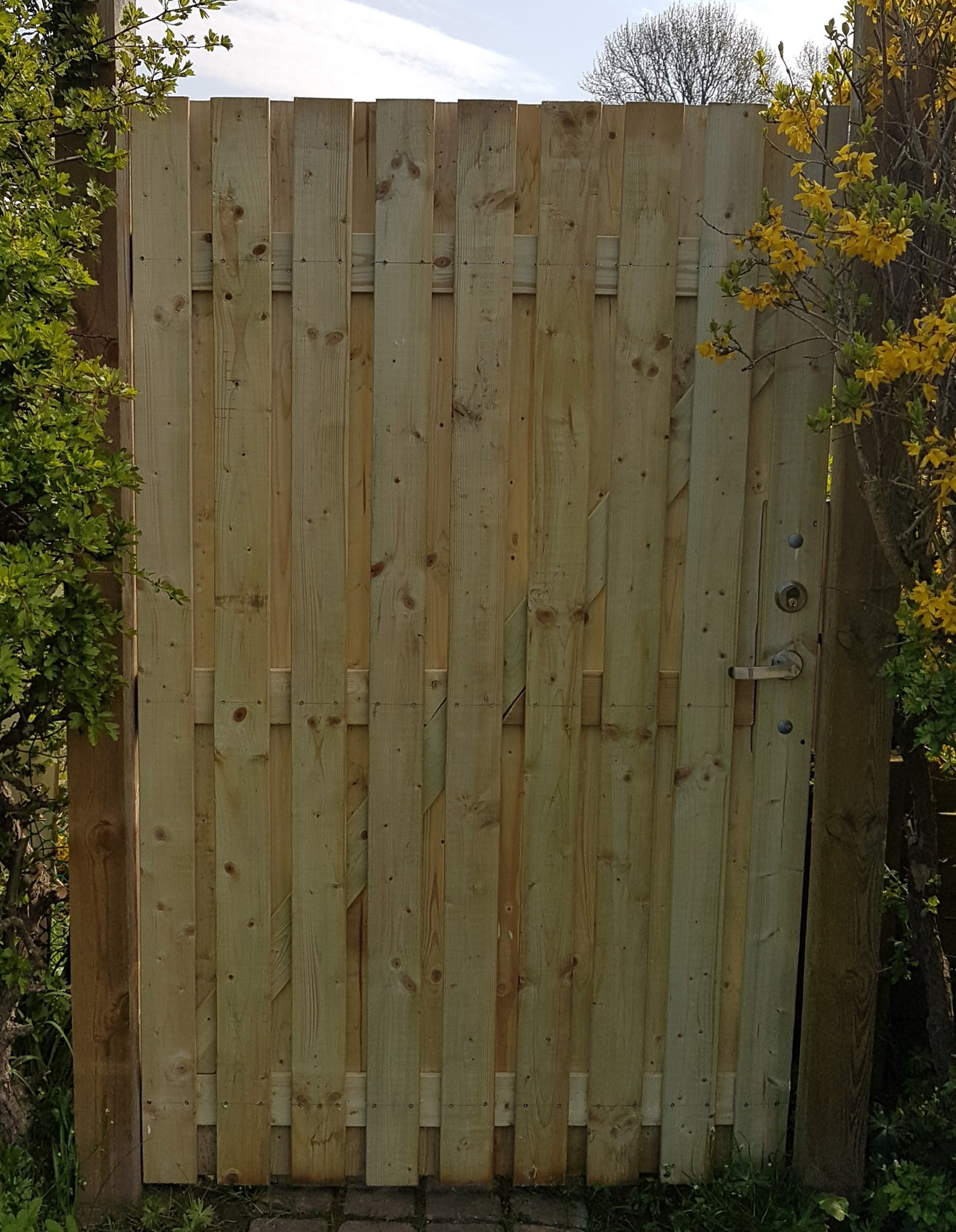

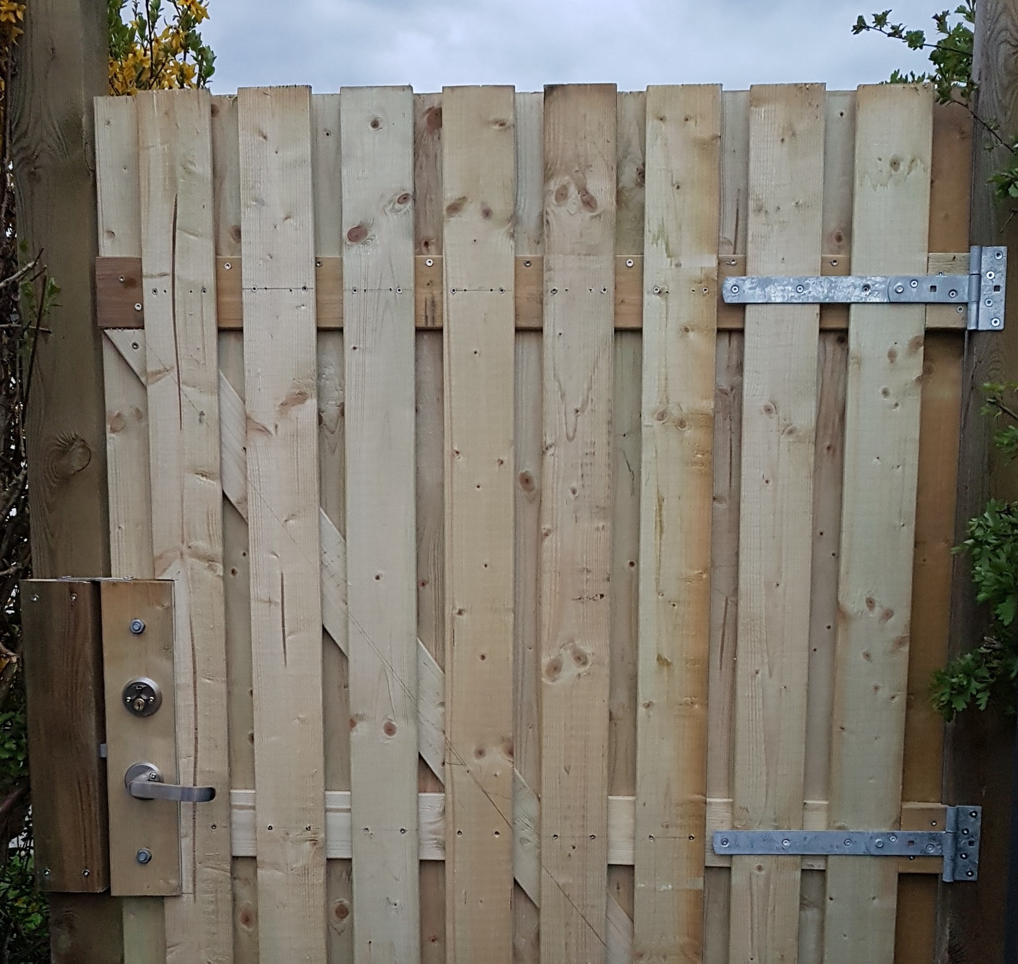

Hargreave skrev den 02-05-2018
Det færdige resultat 😃 mangler dog slutblik.
Søren O skrev den 02-05-2018
Det ser da ikke helt galt ud. Fra ydersiden perfekt. Slutblik? Du har da rosetter på omkring håndtag og låsecylinder, så er det ikke ok?
Wezio skrev den 02-05-2018
Søren O skrev den 02-05-2018 06:27:32
 Du tænker sikkert på langskilte.
Slutblikket monteres på karmen, hvor låsepalen så kører ind i blikket. Det burde være nemt nok lige at markere området og stemme ud til dette. Nogle af mine låsekolleger har noget farve/fedt de lige smører på låsepalen. Så lader de låsepalen kører ind i karmen, hvor den så afgiver en markering, så slutblikket kan placeres 100% korrekt.
jenshøj skrev den 02-05-2018
På billedet ser det ikke ud til du har lavet noget sadelhak i dine vandrette brædder. Dvs. din skråstiver vil have en tendens til at glide ud til siderne, da der ikke er noget som stopper den. Jeg tror ikke der går længe før din ret tunge låge begynder at hænge.
Hargreave skrev den 03-05-2018
Tak Søren👍jeg er ret glad for resultatet, det er min første havelåge.
Ja Wezio Det er slutblik på karmen jeg mener, og tak👍 for den gode idé det med markering så jeg kan se det rigtige punkt 100%.
Jenshøj Jeg ved desværre ikke hvad saddelhak er, men Mht. tyngde så kan det godt være den ser tung ud men det er den ikke. Jeg vejer 59 kg og kan nemt bære den.
