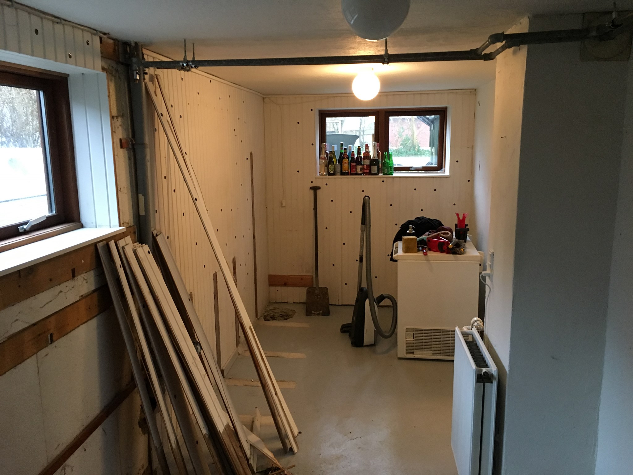

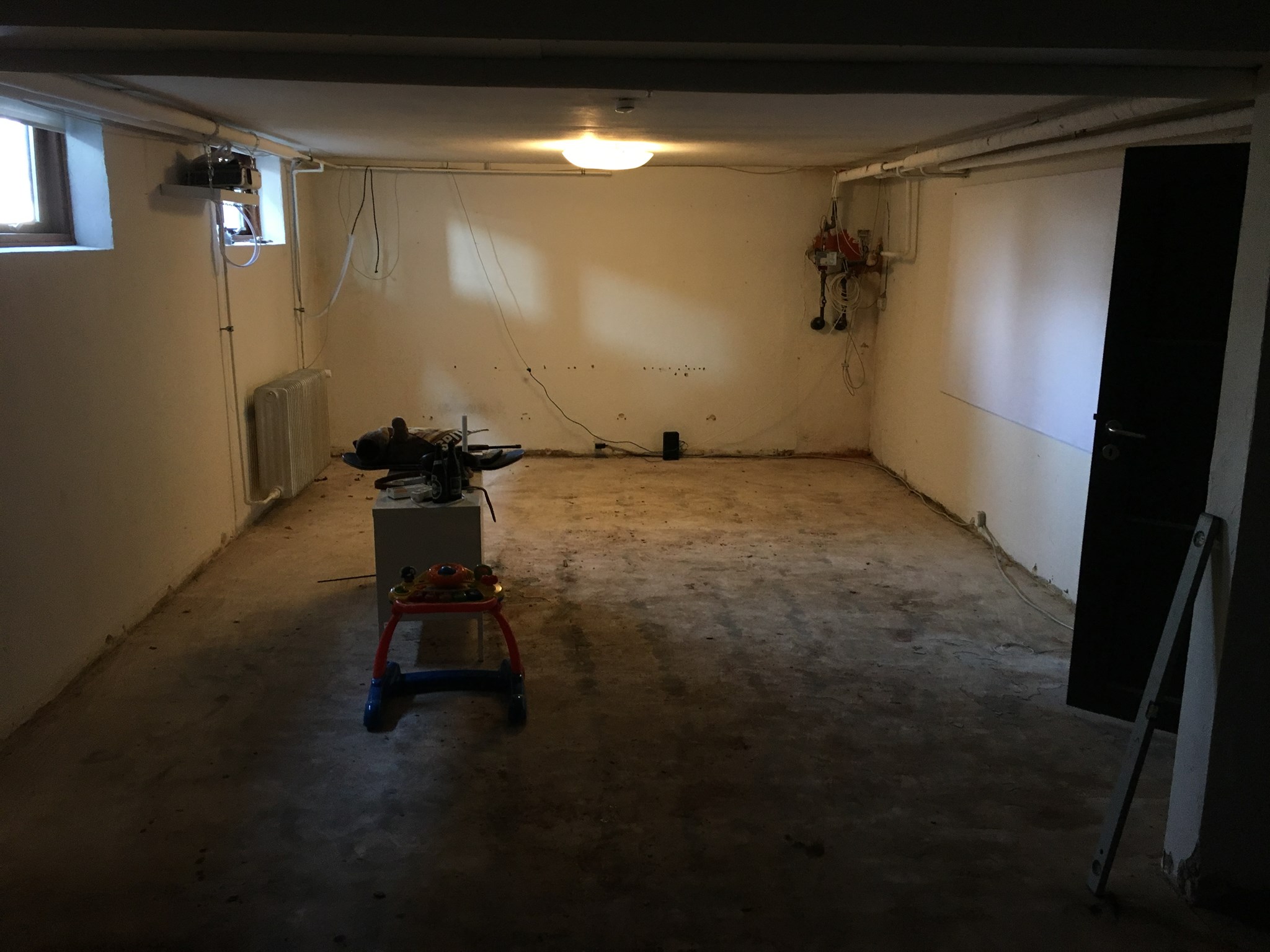

Hey!

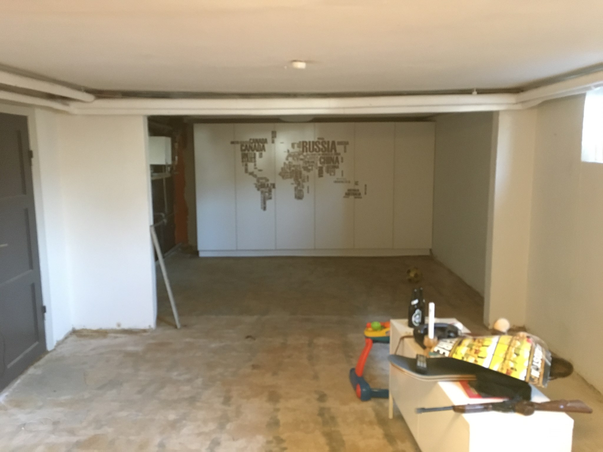

Er netop gået i gang med den helt store kælder renovering. Vi har et 2-plans hus i Herning midtby, og med kun 2 værelser ovenpå, er vi nødsaget til at give kælderen et nyt liv, da vi har en familie forøgelse her til sommer :)

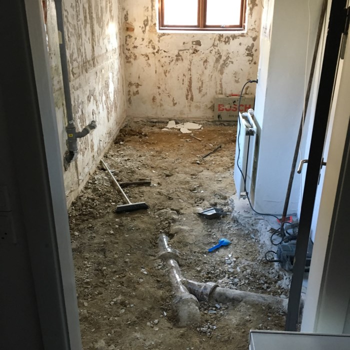

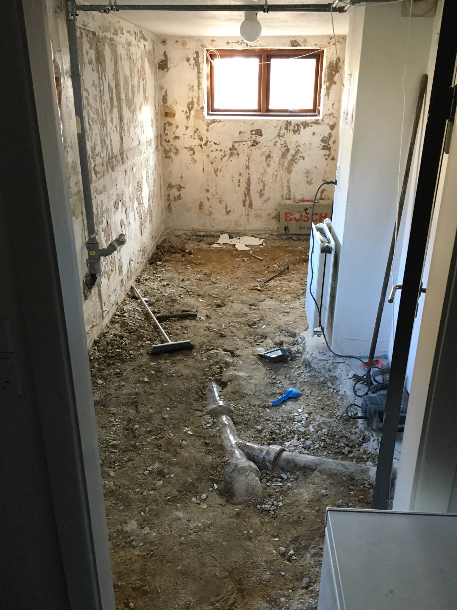

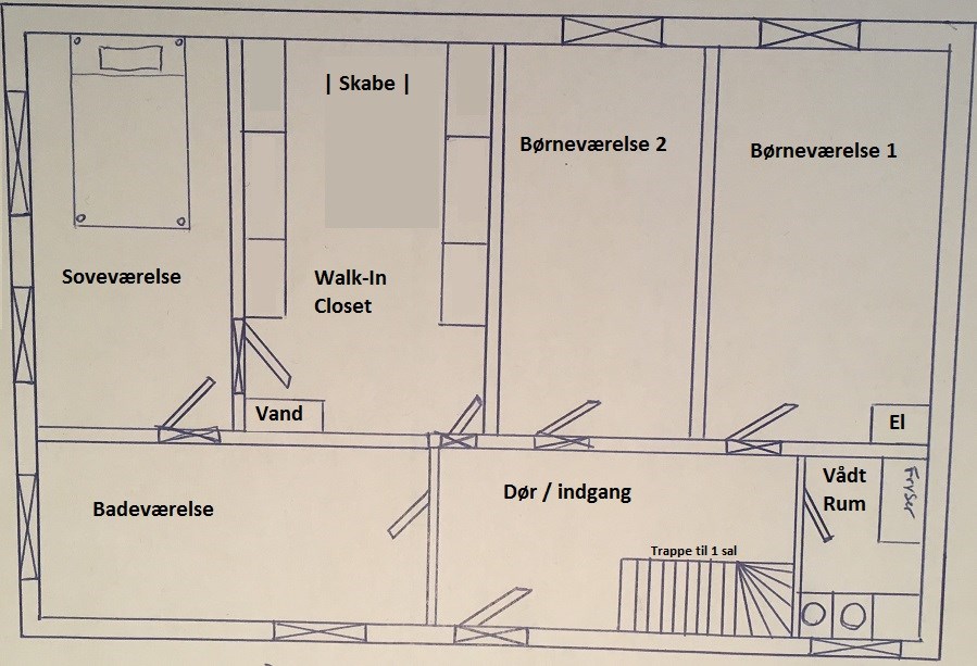

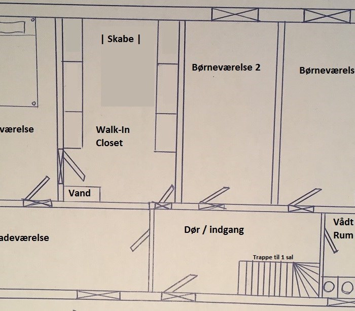

Overordnet plan er at få istandsat kælderen samt skabt flere værelser da vi ønsker at alle sover på samme plan. Vi laver 2 fine børneværelser af 12m2, helt nyt og større badeværelse på 17m2 - samt et soveværelse med walk-in closet i alt 30m2. Så er der yderligere et rum, som vil blive brugt som våde rum til vaskemaskine, tørretumbler og fryser (forhenværende badeværelse)
- Etablering af gulvvarme i hele kælderen på nær det våde rum (Roth Compact System pånær i badeværelset - som vil blive på 'default' måde)
- Alle synlige rør (varme/radiator etc.) vil blive lagt ned i gulvet/væggen
- Klimaplader på alle ydre vægge

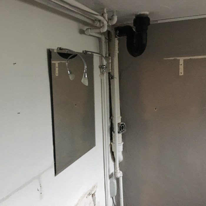

- Flytning af nuværende badeværelse ~ flere kvadratmeter samt nyt nyt nyt inventar
- Ny varmvandsbeholder & el tavle

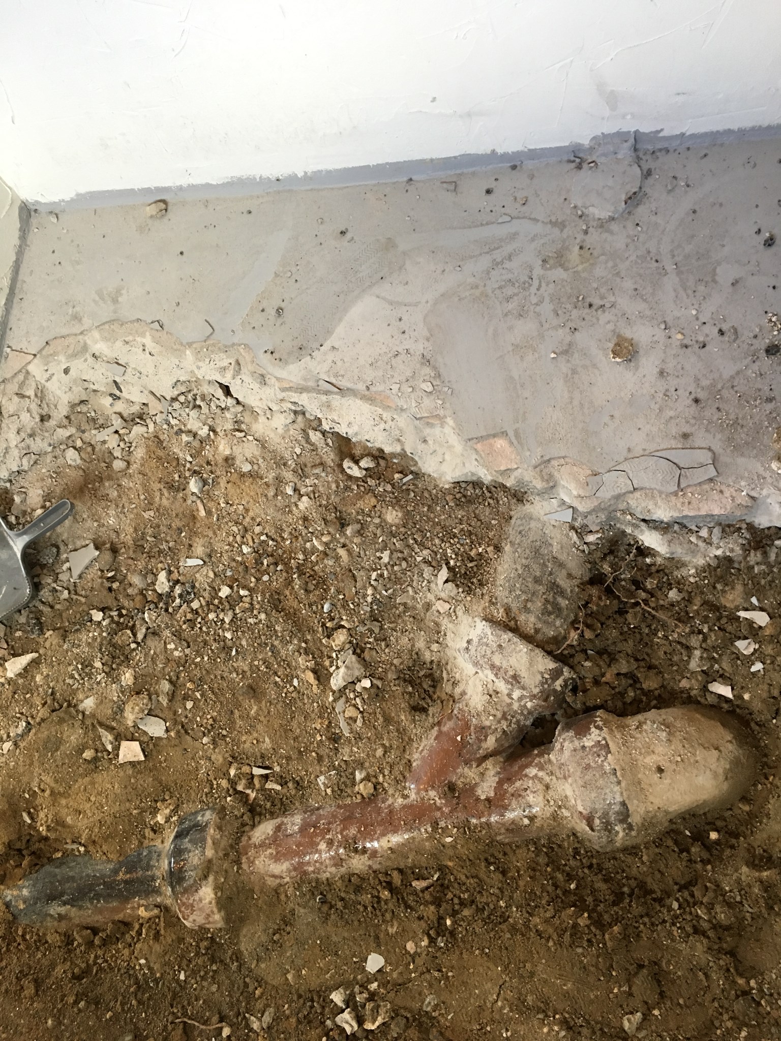

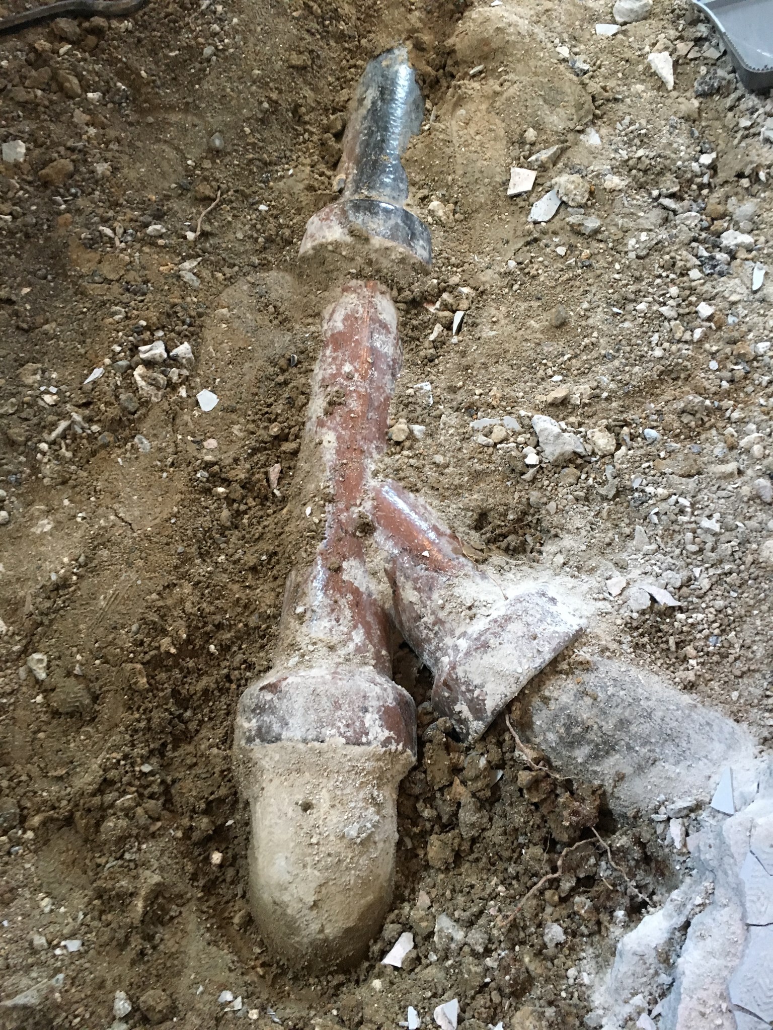

- Udendørs brønd/kloak bliver åbnet op, så håndvask/bruser/toilet kan etableres med korrekt fald og tilslutning samt klargøring til separering af regn/spildevand.
- Plus meget andet :~)
Jeg er dog lidt i et dilemma mht. gulvvarmen - Soklen går kun 10cm ned under beton, så hele kælderen skal understøbes hvis gulvvarmen skal etableres på den 'korrekte' fremgangsmåde. Men det kan jeg bare ikke overskue, da vi også skal bo i huset imens samt det vil koste masser af knaster+tid - Og som sagt har jeg en deadline på 3 md ca. inden den lille ny kommer, hvor det gerne skulle stå færdigt ifølge chefen i huset... ( )
Er det en fornuftig løsning, sådan et gulvvarme system fra Roth eller Uponor? Skulle man hellere gå for en røvfuld radiator istedet og så spare de penge? Jeg vægter selv gulvvarme løsningen da det primært bliver en kælder vi kommer til at opholde os i + til små børn som altid leger på gulvet vil det være mest optimalt.
Tips og tricks modtages naturligvis med kyshånd!

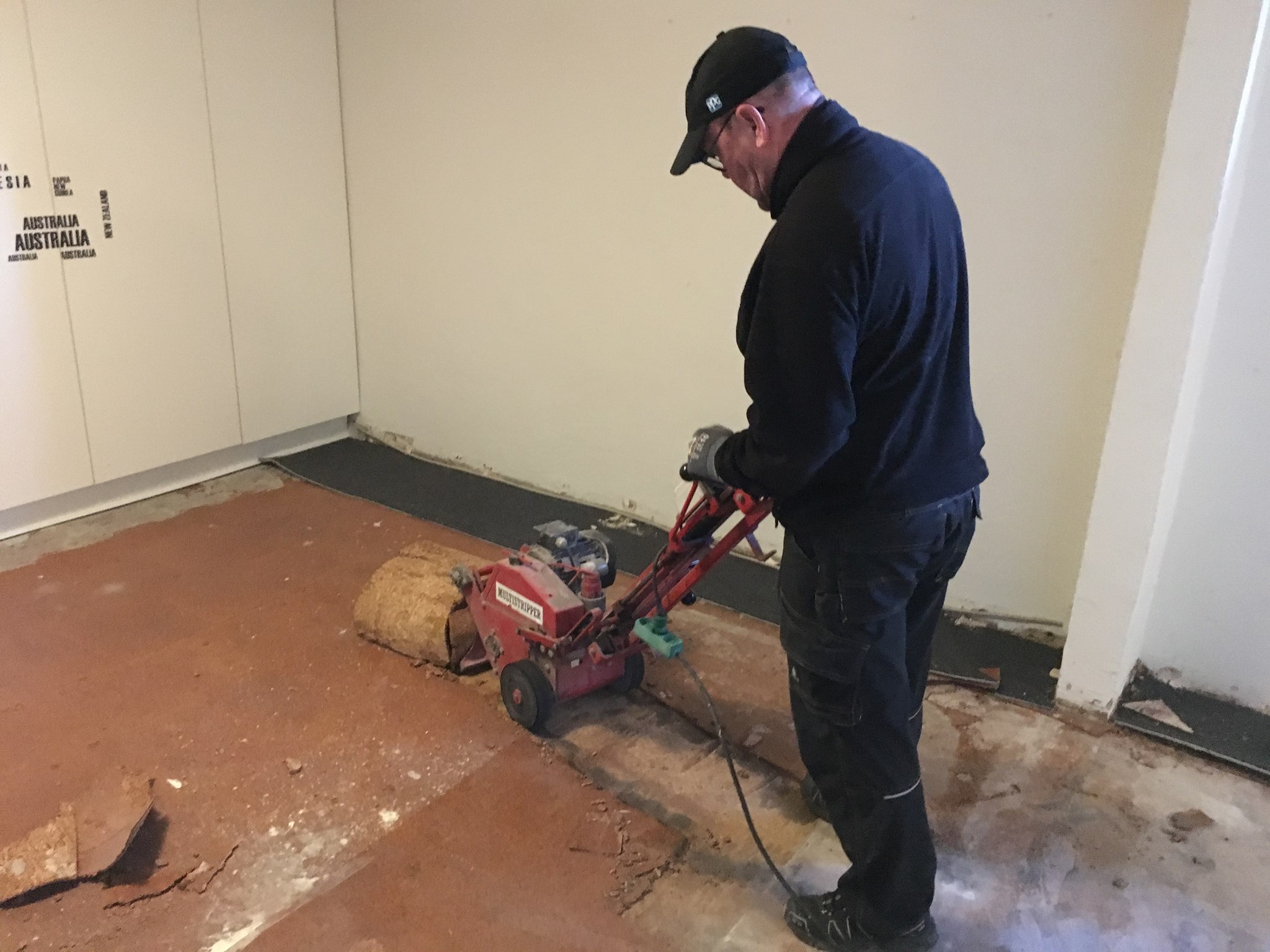

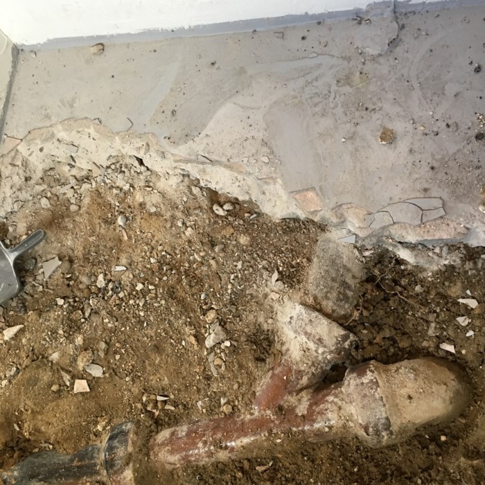

Udgravningen: anvendte transportbånd fra kælder og op i en tip-trailer. Pga. der var anvendt slagger som kapilarbrydende lag, så er det fjernet;  50-55 cm ned.

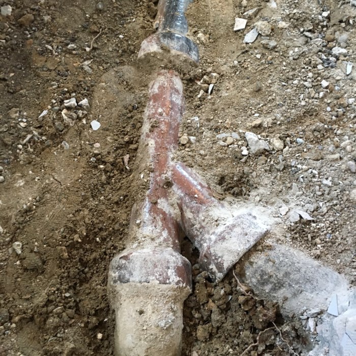

Kloak: du skal kende dybden på din kloak/brønd udenfor helt ude ved offentlig kloak, så de nye afløb kan placeres dybere pga. nyt gulv med isolering og med korrekt fald (derfor 'fik' vi lige separeret regn/spildevand og snart 25 meter ny indkørsel).
