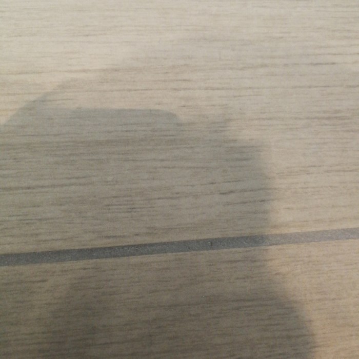

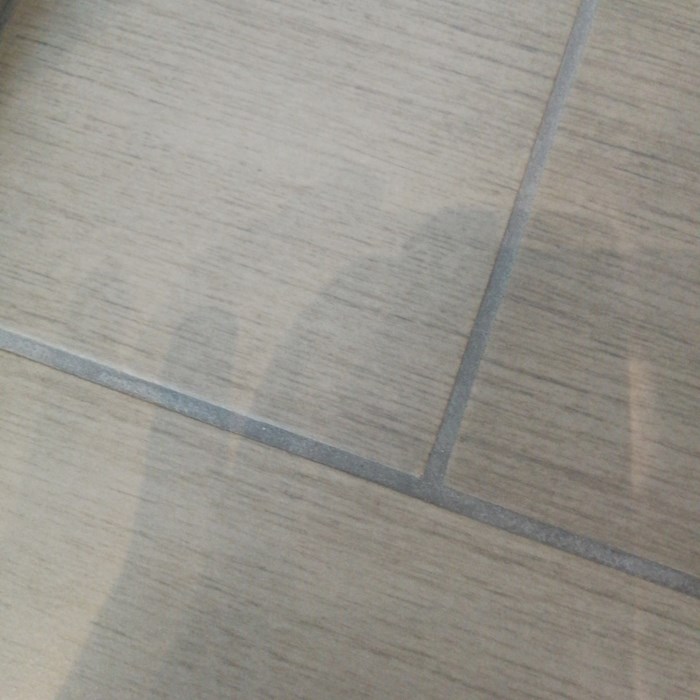

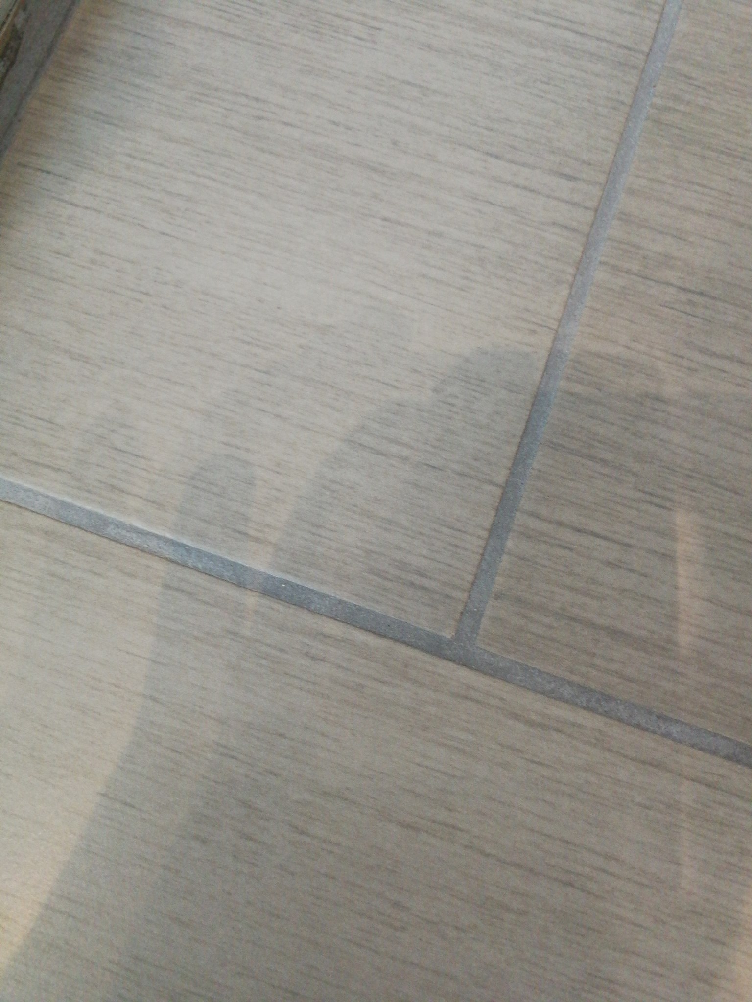

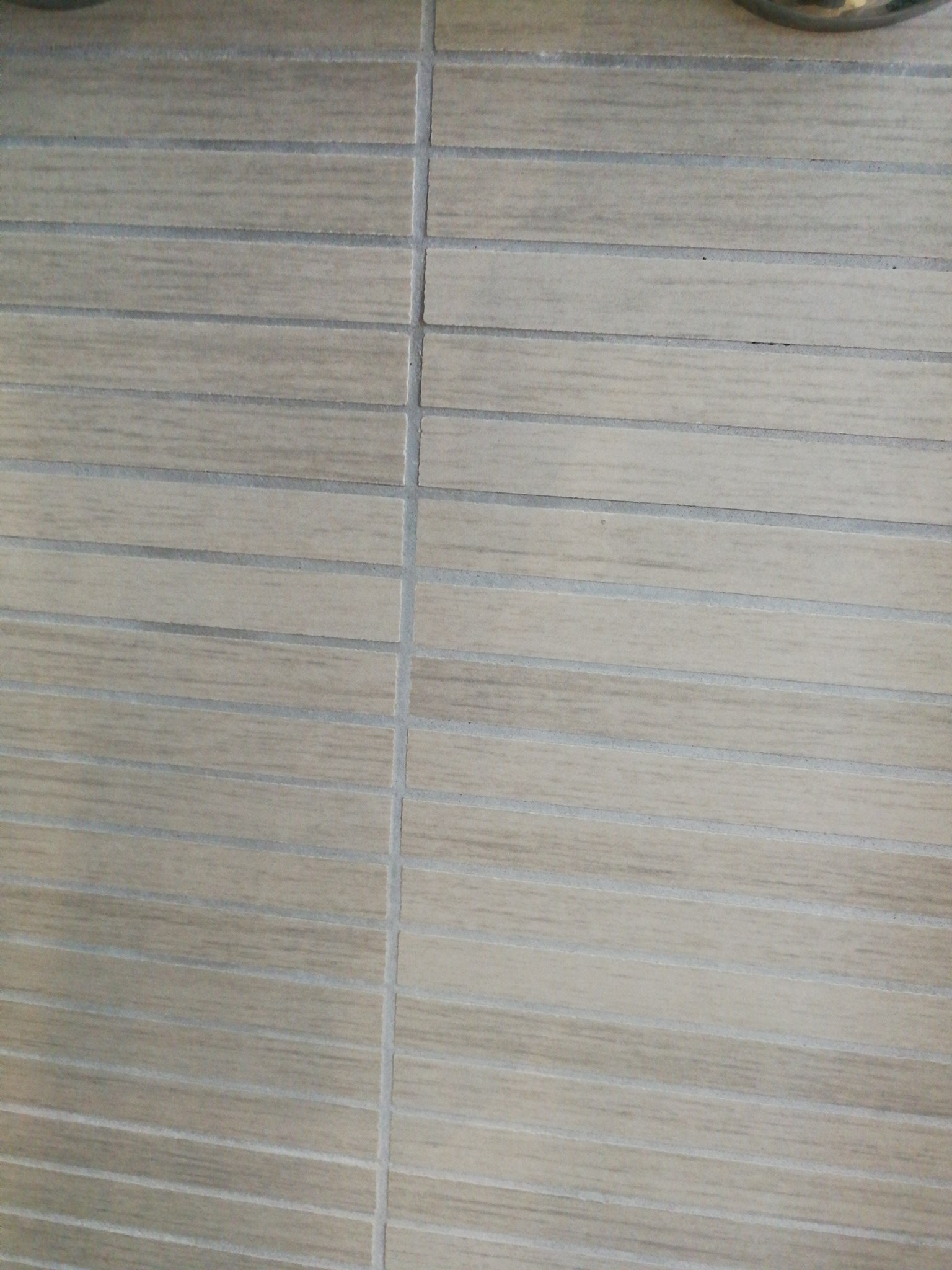

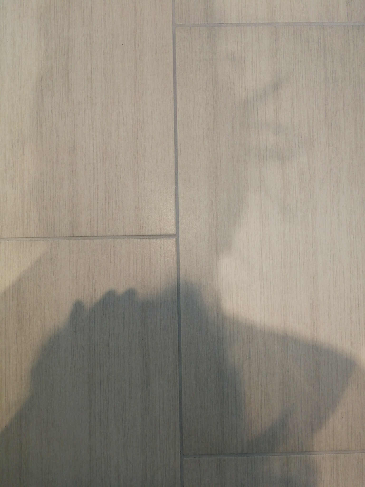

Vi har fået lavet badeværelser for 1 år siden, og de har næsten. Fra da 1 af været meget uens i farven. Der er en lip mørtelfuge der er brugt.

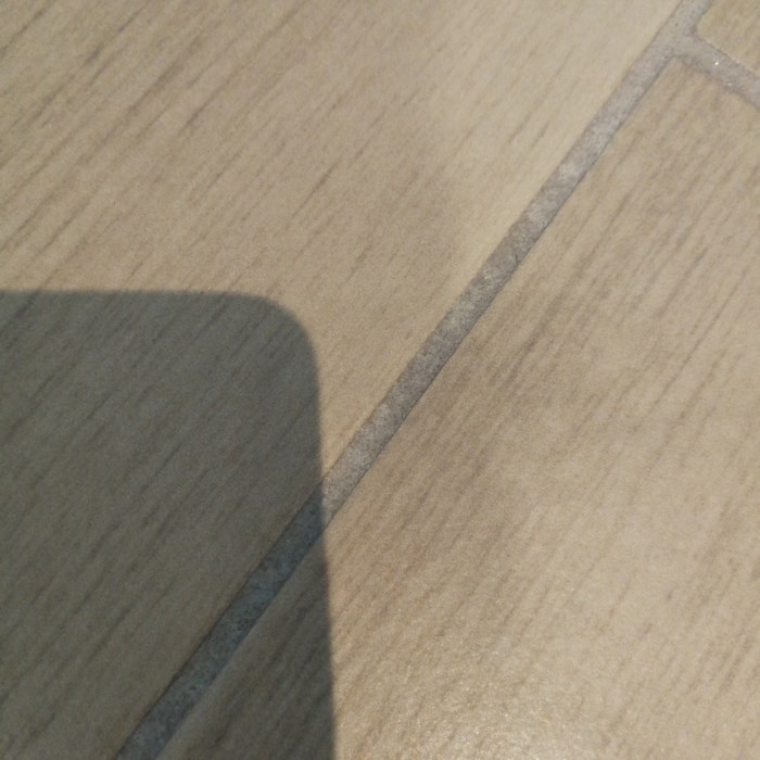

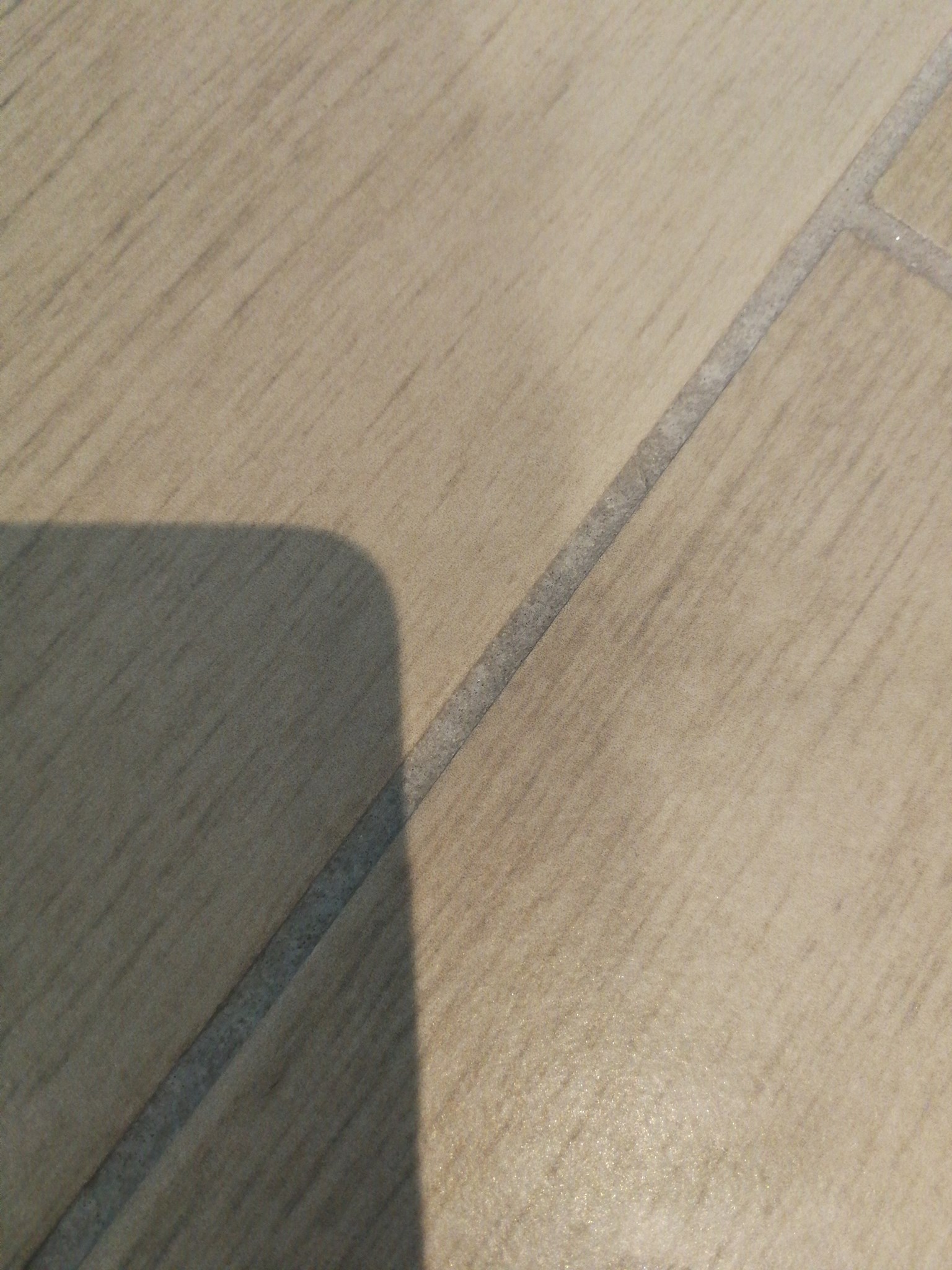

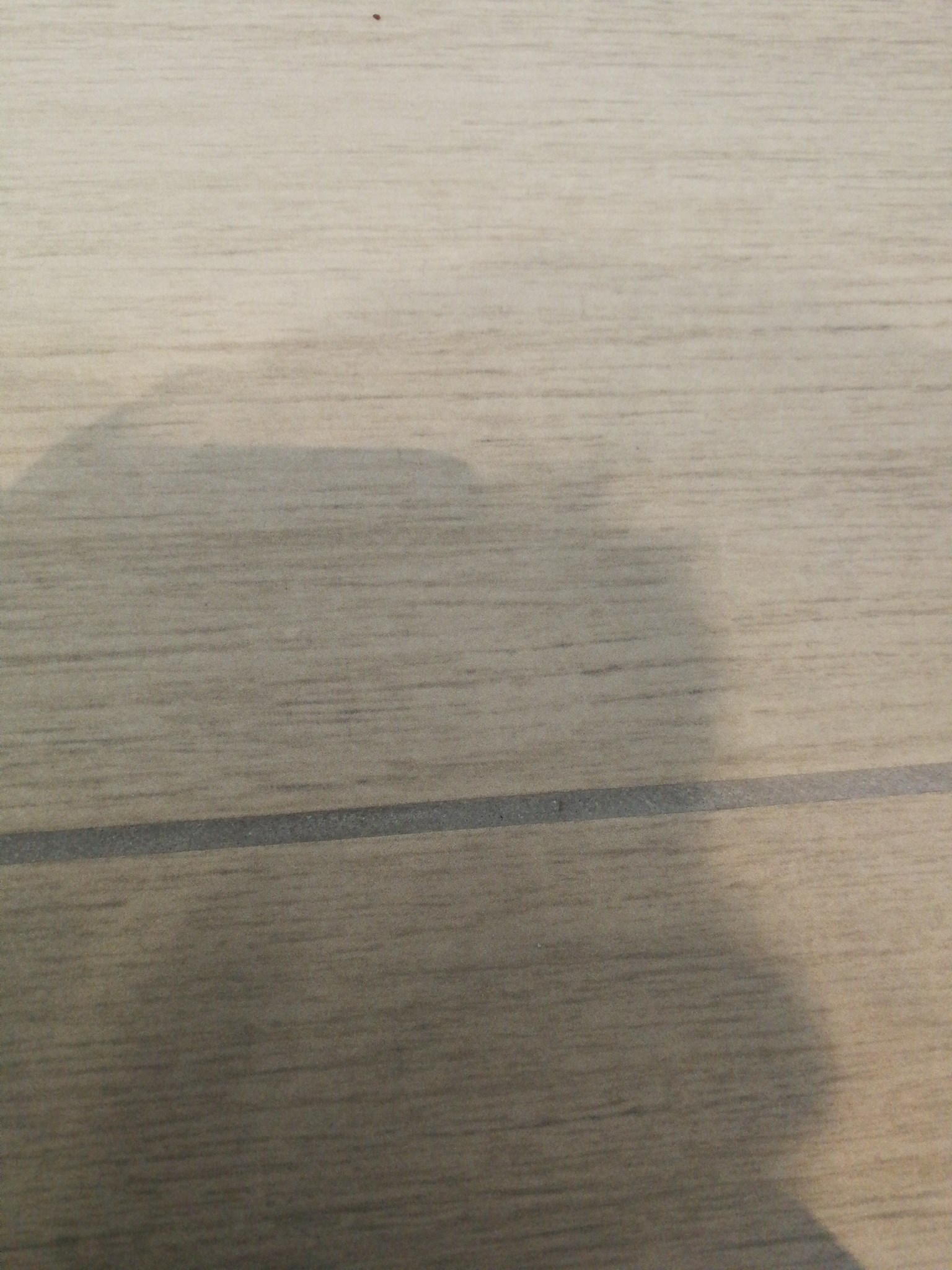

Vi har i samarbejde med den der har lavet det prøvet alverden. Bla vasket det ned med grundens og klinkerne  fra lip selv. Først troede vi det var fugt vandring. Men fugten i rummet var fin. En mand fra lip var selv ude og se badeværelserne. Han sagde jeg skulle prøve at rense ned igen med klinkerens i høj konservative, da det måske ar skidt.  Dette har ikke hjulpet. Nu synes jeg gulv fugerne her efter et år begynder at smuldre. Har ikke sagt det til dem der  har lavet badet at jeg synes de smuldre, da jeg ikke ved om det er mig der er tosset. Er bange for det skyldes alt det syre det er renset med. Tænker ikke nye fuger har godt af det, eller hvad.
Hvad skyldes de uensartet heder. Nogle ide. Alle der har set dem ved ikke noget.
Skal jeg klage igennem dansk bygge garanti?

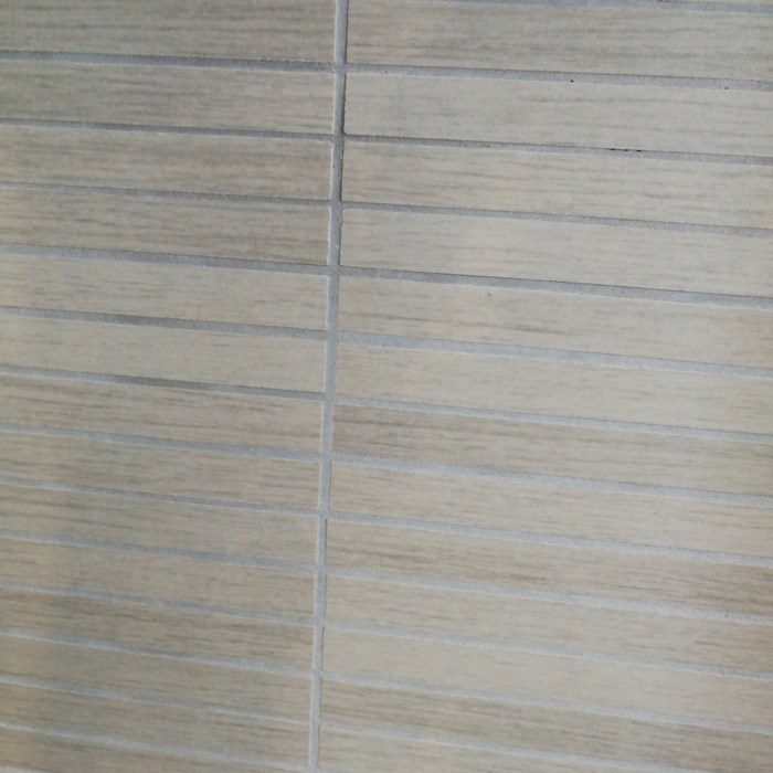

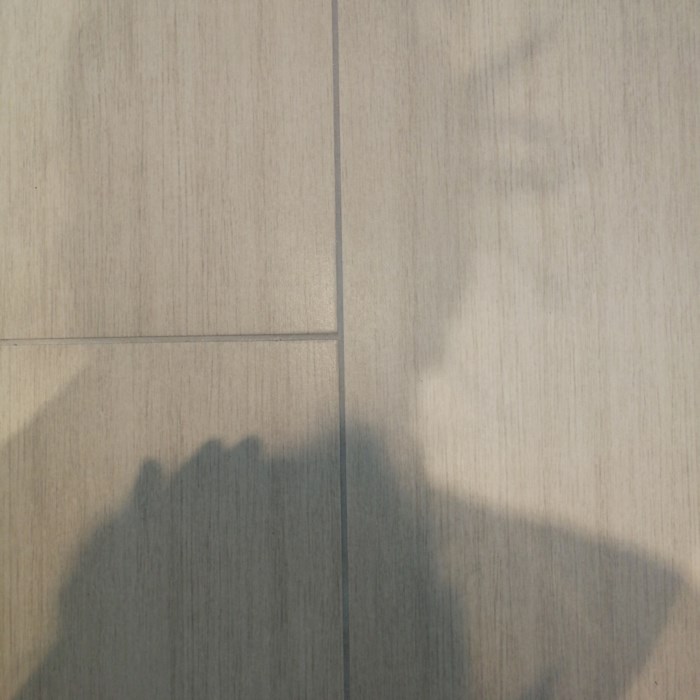

Du har selv svaret på nogen af spørgsmålene. De helt lyse felter er de steder som er blevet kraftigst syre påvirket, af hvad i nu end har brugt.  Grundlæggende er det en cement fuge og selv fabrikanterne skriver at fuge farven chancerer. Jeg har set noget der var meget værre end jeres. Nogen steder KAN det være fordi limen står højt op i fugen og der derfor ikke er ret meget fuge masse i.
De eneste fuger der står med den farve man forventer når man er færdig, er epoxy fuger. Jeg har en gang spurgt en konsulent fra Alfix om han ville komme ud og fuge en 2 m2 brusevæg som så stod farvemæssigt korrekt bagefter. Men nej tak, han skulle ikke nyde noget, fordi produktet jo chancerer, som han sagde.  Jeg spurgte om kunden måtte få hans nummer så kunne de selv snakke. Har ikke hørt mere siden.   Men giv endelig lyd hvis du finder et mirakel middel.  Det findes i en eller anden variant i næsten alle badeværelser.

Kan jeg gøre noget, ved de syreskade områder nu så?, eller aftager det med tide?
Du synes ikke gulv billederne ligner nogle der er ved at smuldre?
Tak for svar iøvrigt.

PS det er en Manhatten fuge, som jo skulle være rimelig lys.
kmflisemester skrev den 05-03-2018
Ja du er sådan set heldig at det er lys fuge. Mørke fuger bliver hvide hvis rengøringen er for sur.
Det bliver at se hvis du prøver at reparere dem,  i så fald skal du nok tage hele niche gulvet. Men som sagt har jeg set der der var værre. Nogle murere tror man kan klare alt med en skarp syre. Eller 280. (intern joke)

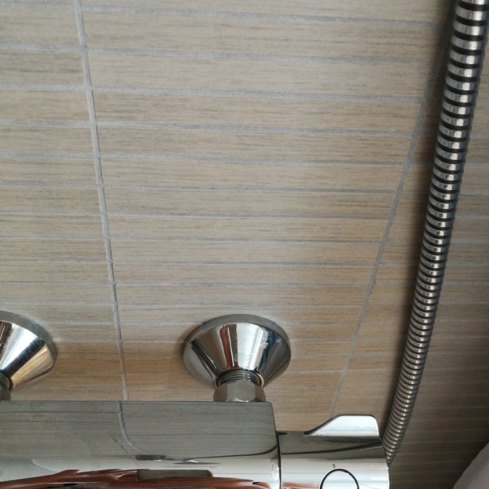

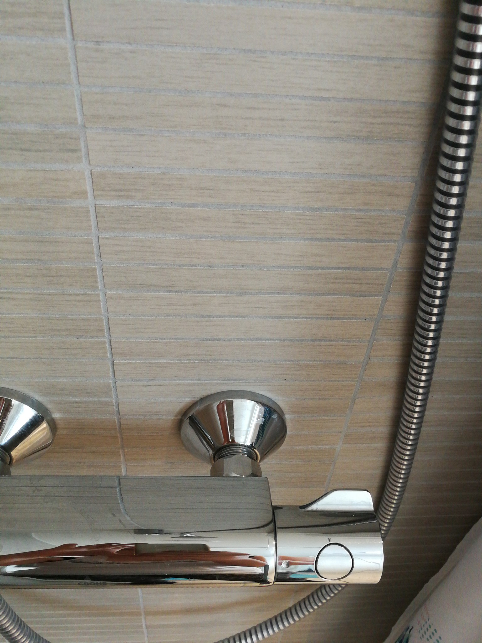

Det mørke felt på væggen er det lige under blandingsbatteriet? Hvis det er så kunne du prøve at få fat i en fugt måler og se om du får forskellige målinger på de mørke og de lyse felter. Der er forskellige typer men jeg ville tro det er den type med en metal spids på. Hvis man kunne komme så langt at der hele blev tørret helt ud, evt sleb fugerne lidt med fint sandpapir på de angrebne steder, var det jo egentlig bare at lukke det med fuge forsegler, der får vand til at preller af på fugen. Hvis det ikke skyldes fugt, hmm så er det fordi det er et cement produkt.
Mejdahl11 skrev den 07-03-2018
De har målt fugten. Den er helt fin.
Tak for alle jeres svar. Må nok bare leve med det, selvom jeg ikke er tilfreds, men det er så uens i farven.
