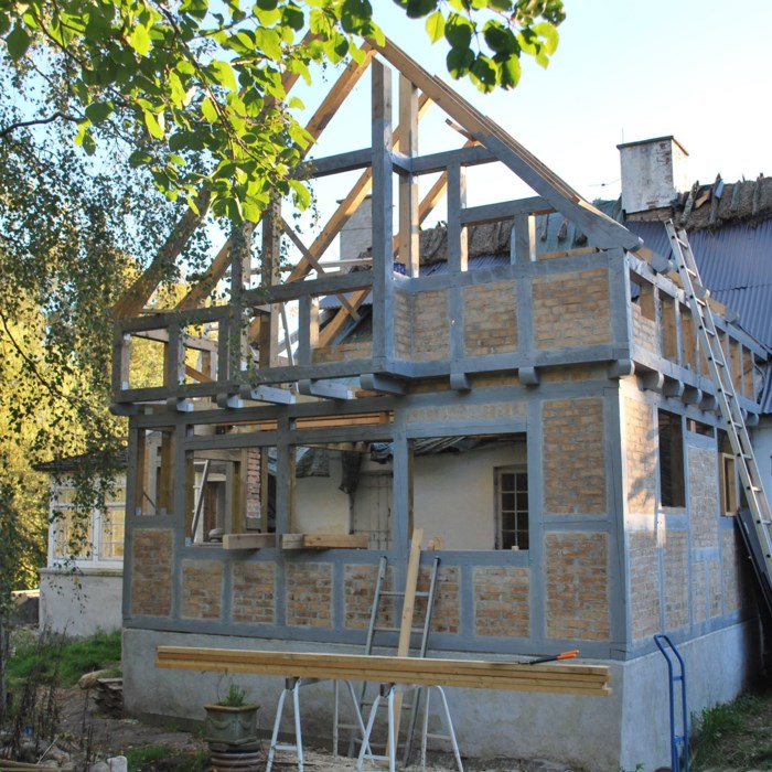

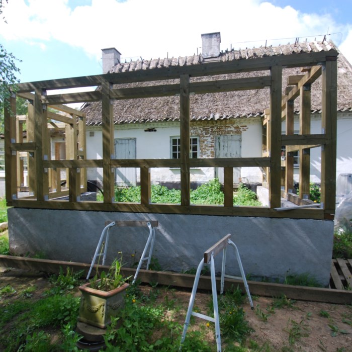

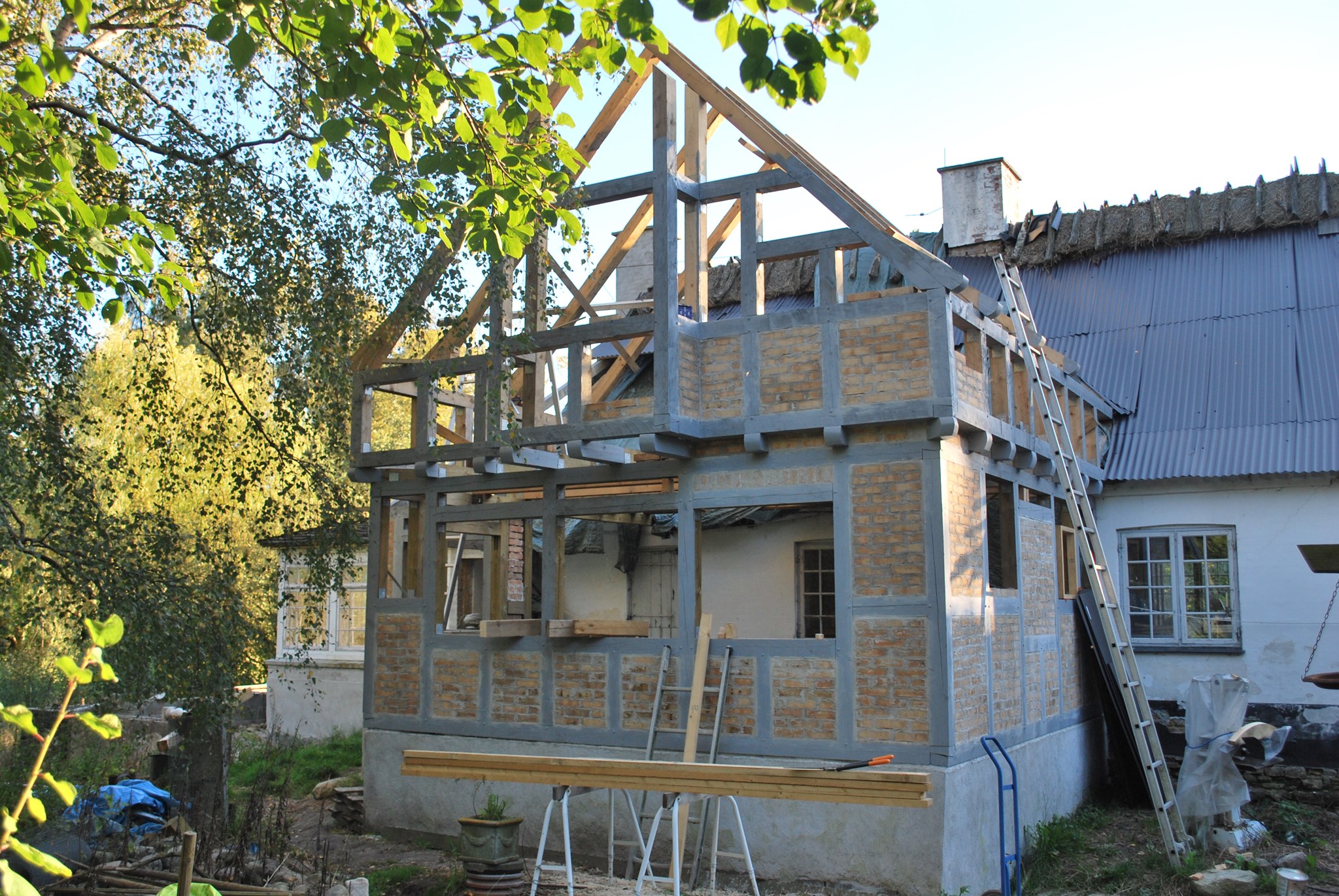

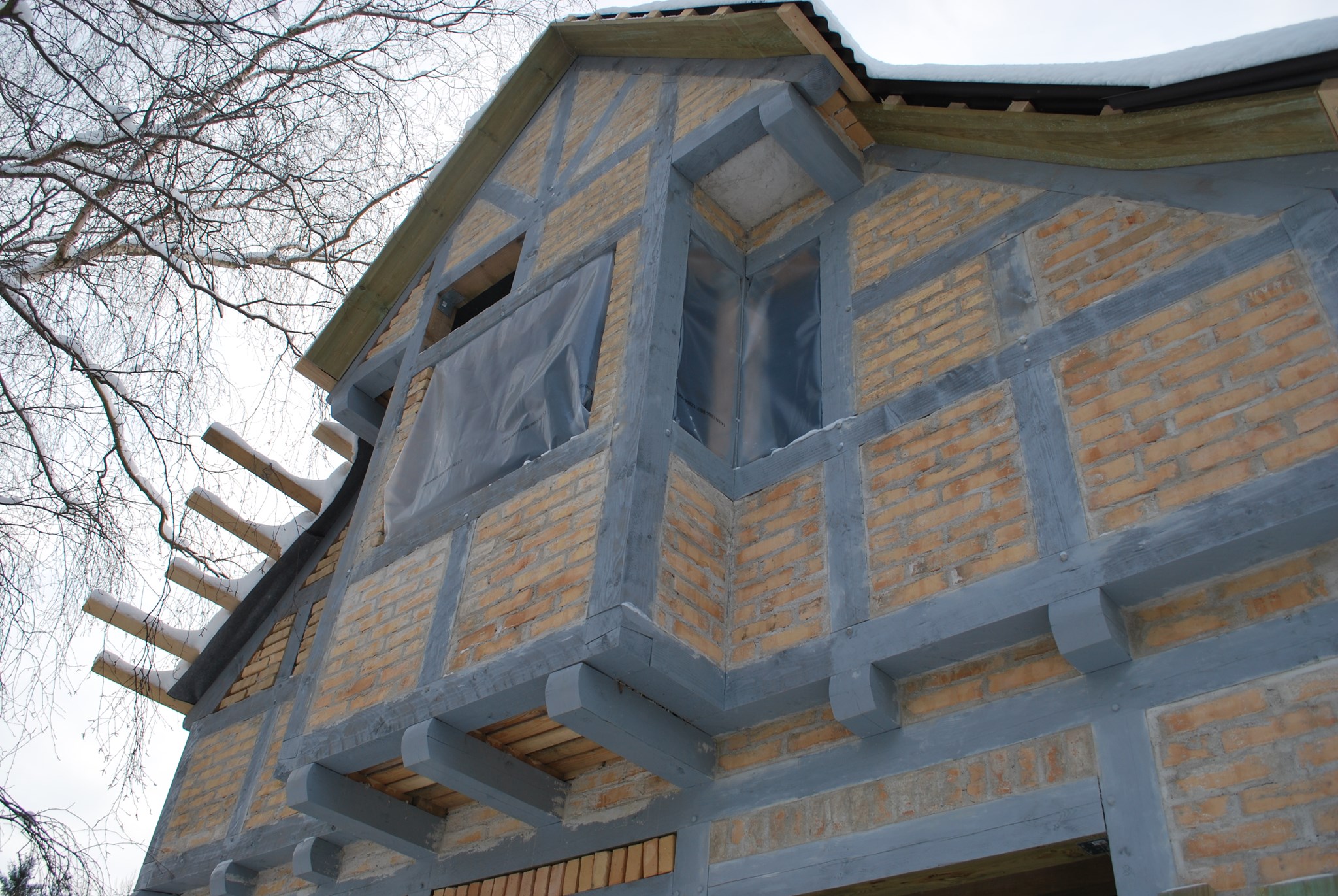

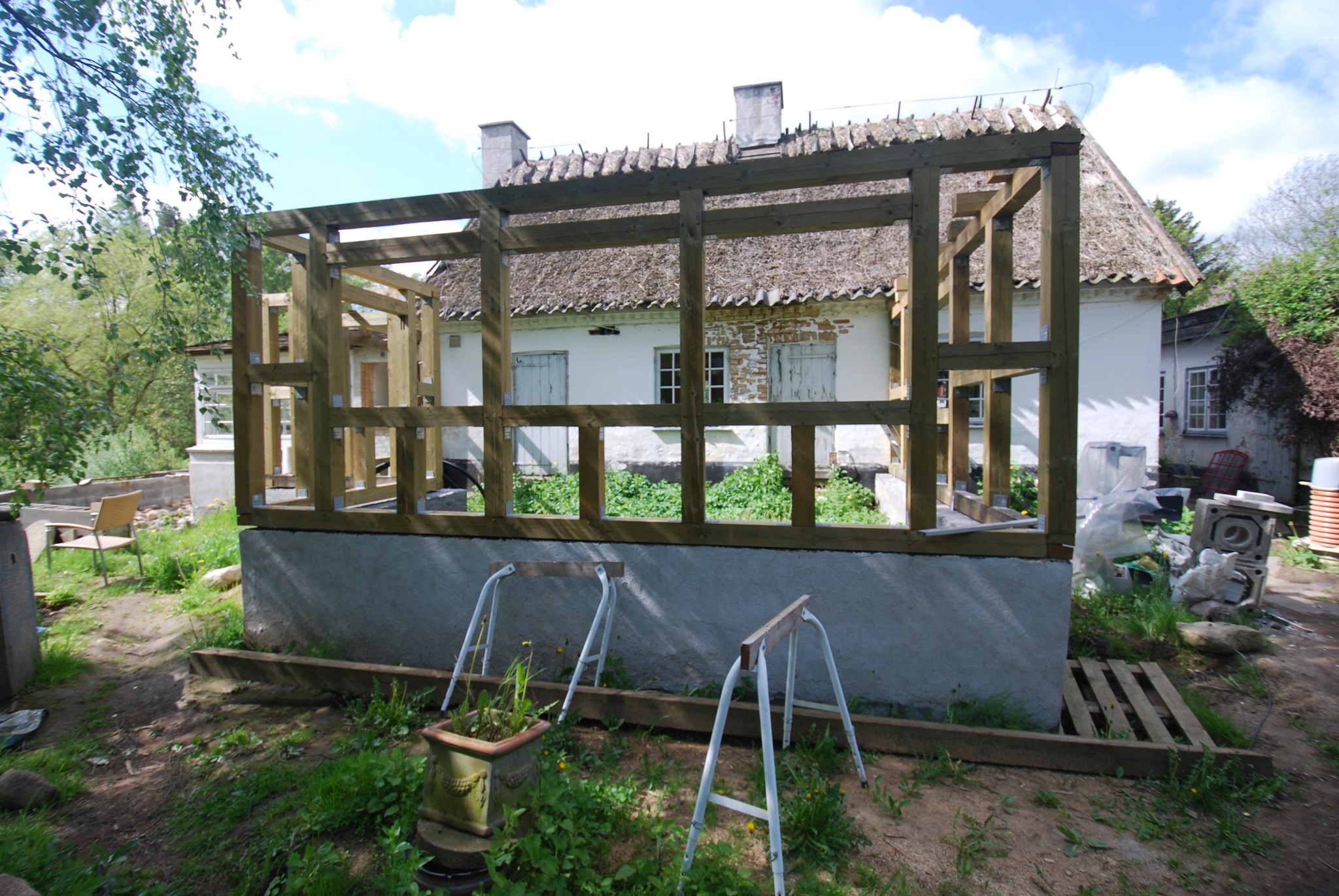

Alt tømmer er tappet og dyvlet. Vinkelbeslag var kun sat midlertidig inden dyvlerne blev banket i. Godt at Arbejdstilsynet ikke så hvordan tømmeret blev løftet på plads. Stiger kan bruges til meget.

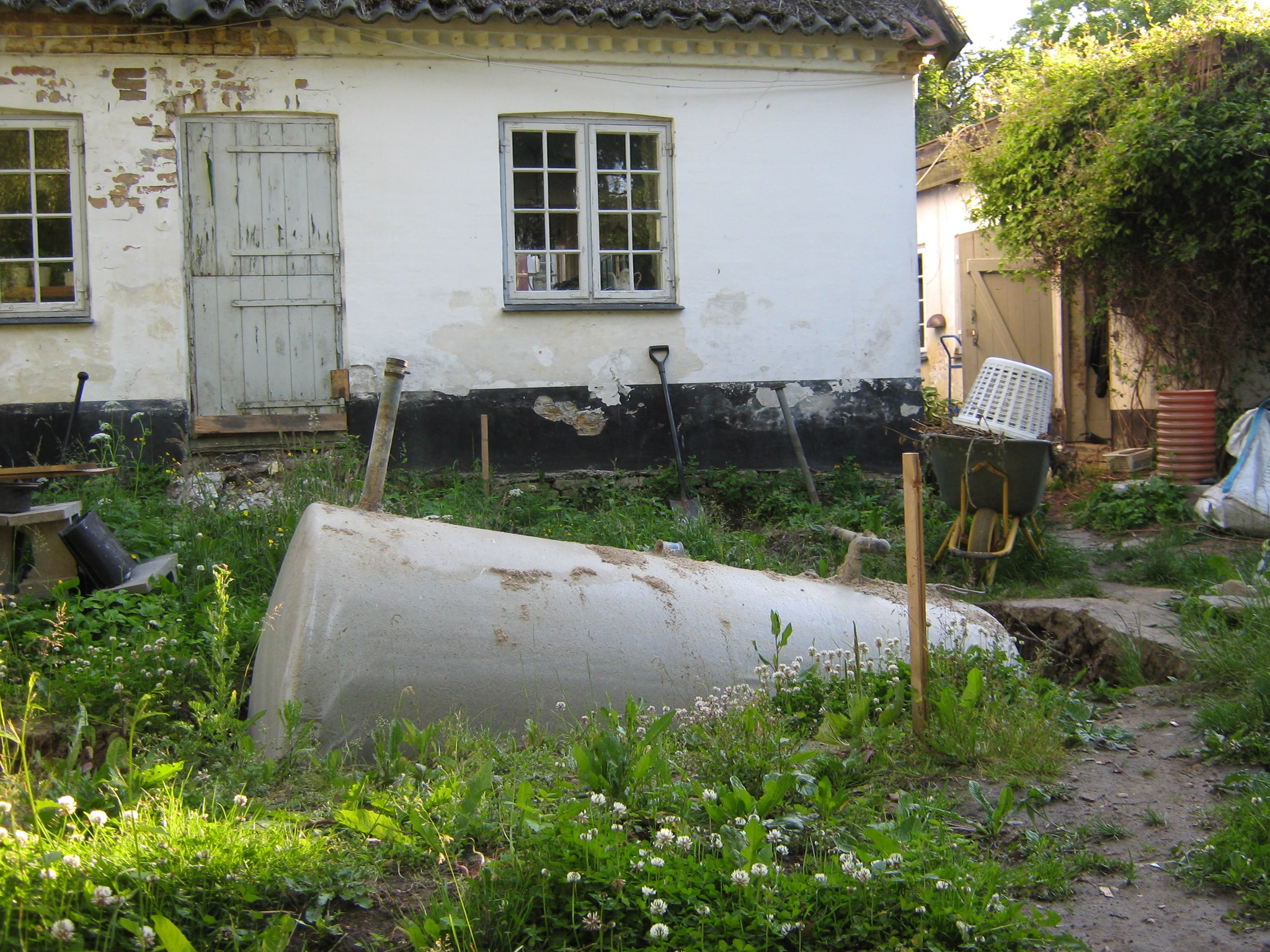

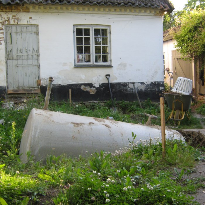

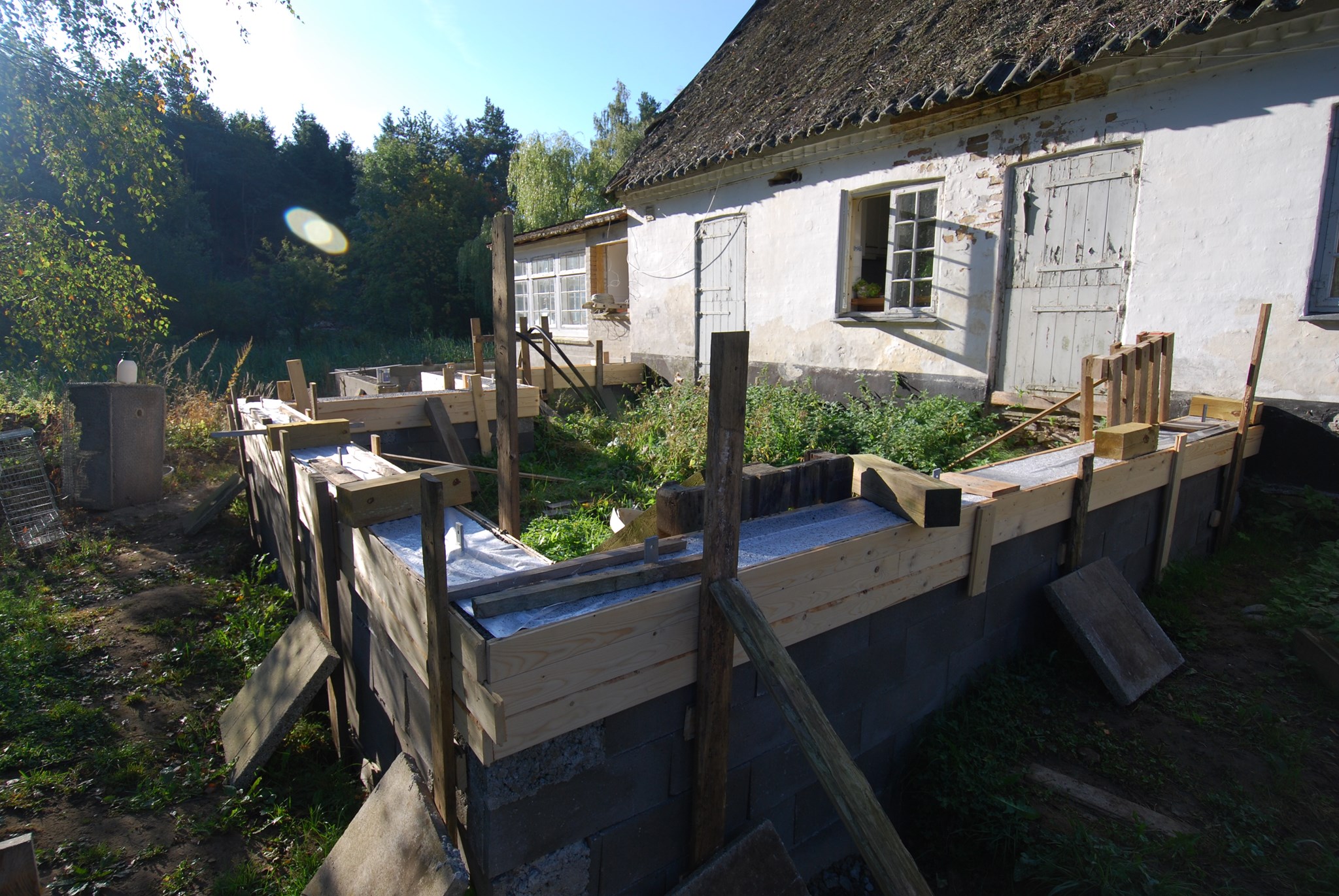

Den gamle olietank som lå i vejen skulle fjernes. Det var planlagt da der senere kommer jordvarme.
Fordelen ved bindingsværk er, at alt kan laves på forhånd og så rejses ene mand når vejrguderne tillader det. Sådan går det naturligvis ikke i virkeligheden når både job og familie skal passes, foruden de hundredesytten  andre ting der altid kommer på tværs.

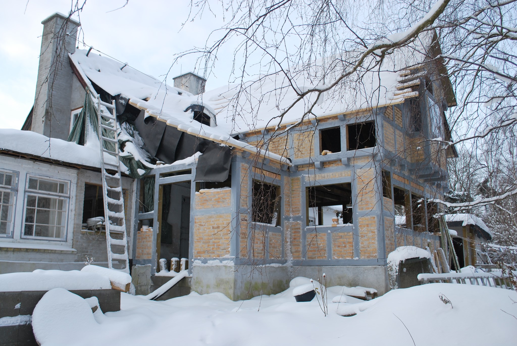

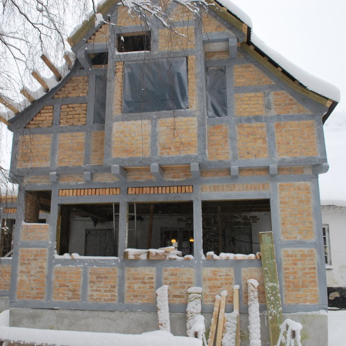

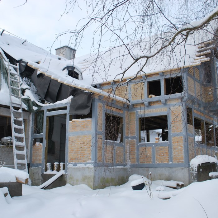

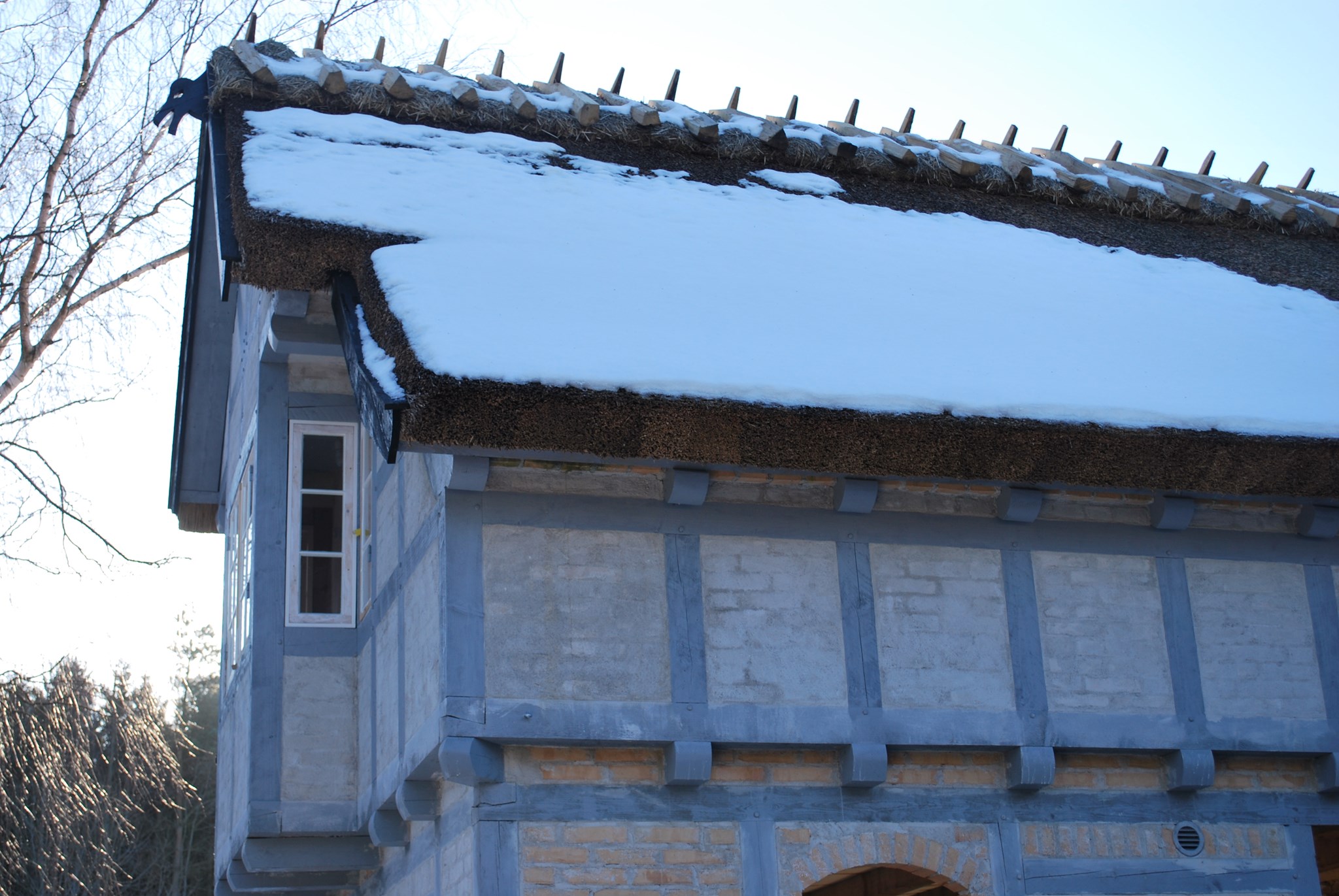

Så længe tilbygningen ikke influerede på det eksisterende hus, var det forholdsvis ukompliceret. Det var først da jeg skulle tilpasse spær med eksisterende tag at vejret drillede. Selvfølge kom der en iskold vinter på det værst tænkelige tidspunkt -  da det gamle stråtag var fjernet.

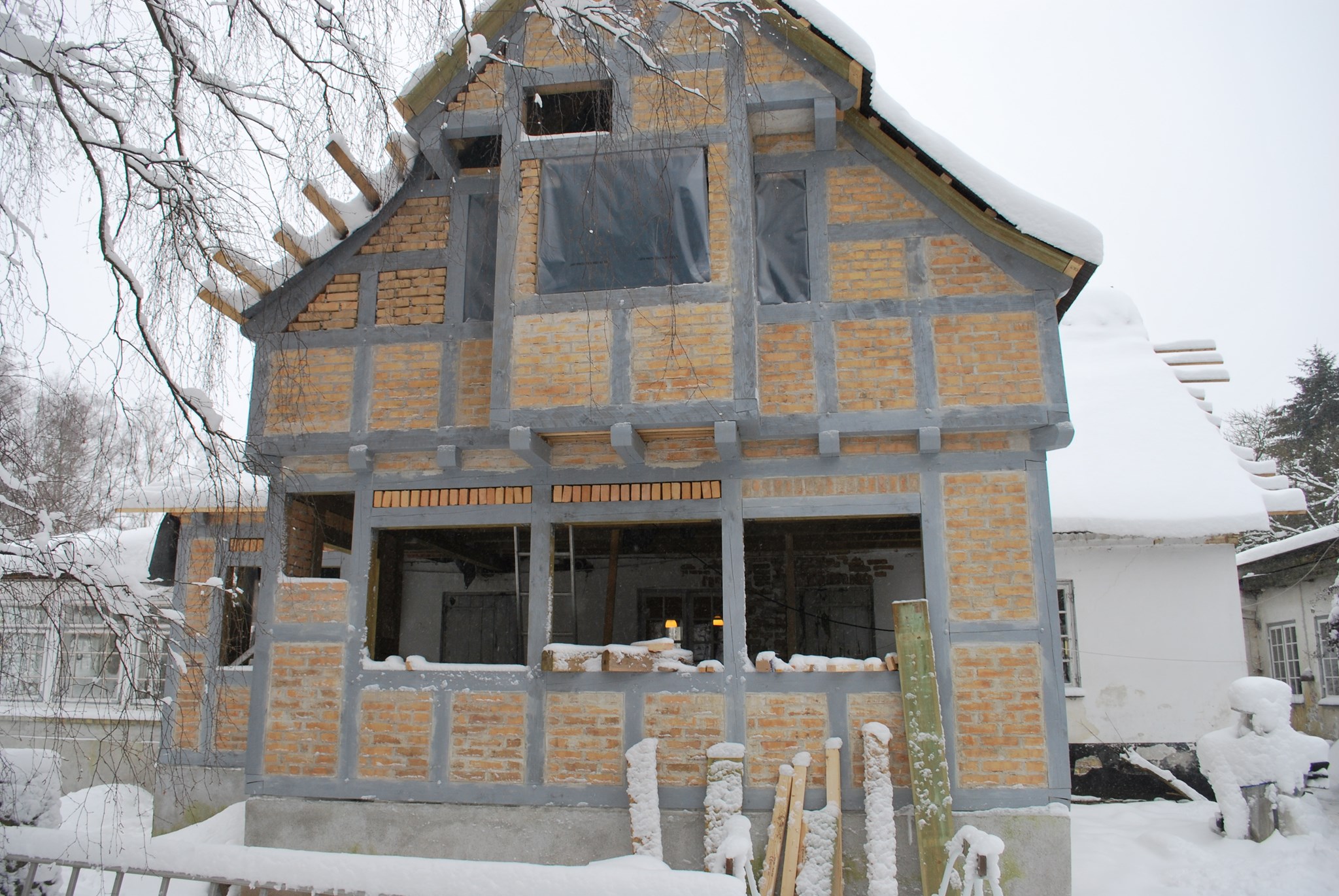

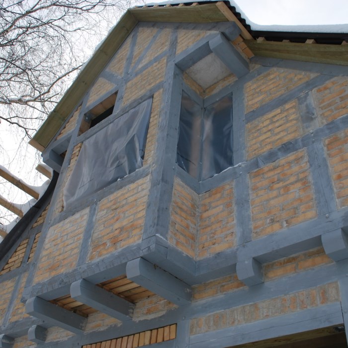

Tavl er udmuret i ren kalkmørtel. Det betyder at der altid skal tages højde for risiko for nattefrost. Det satte byggeriet på holdt hele vinteren.

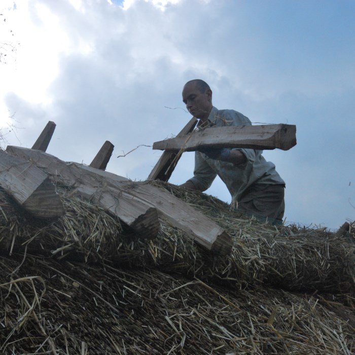

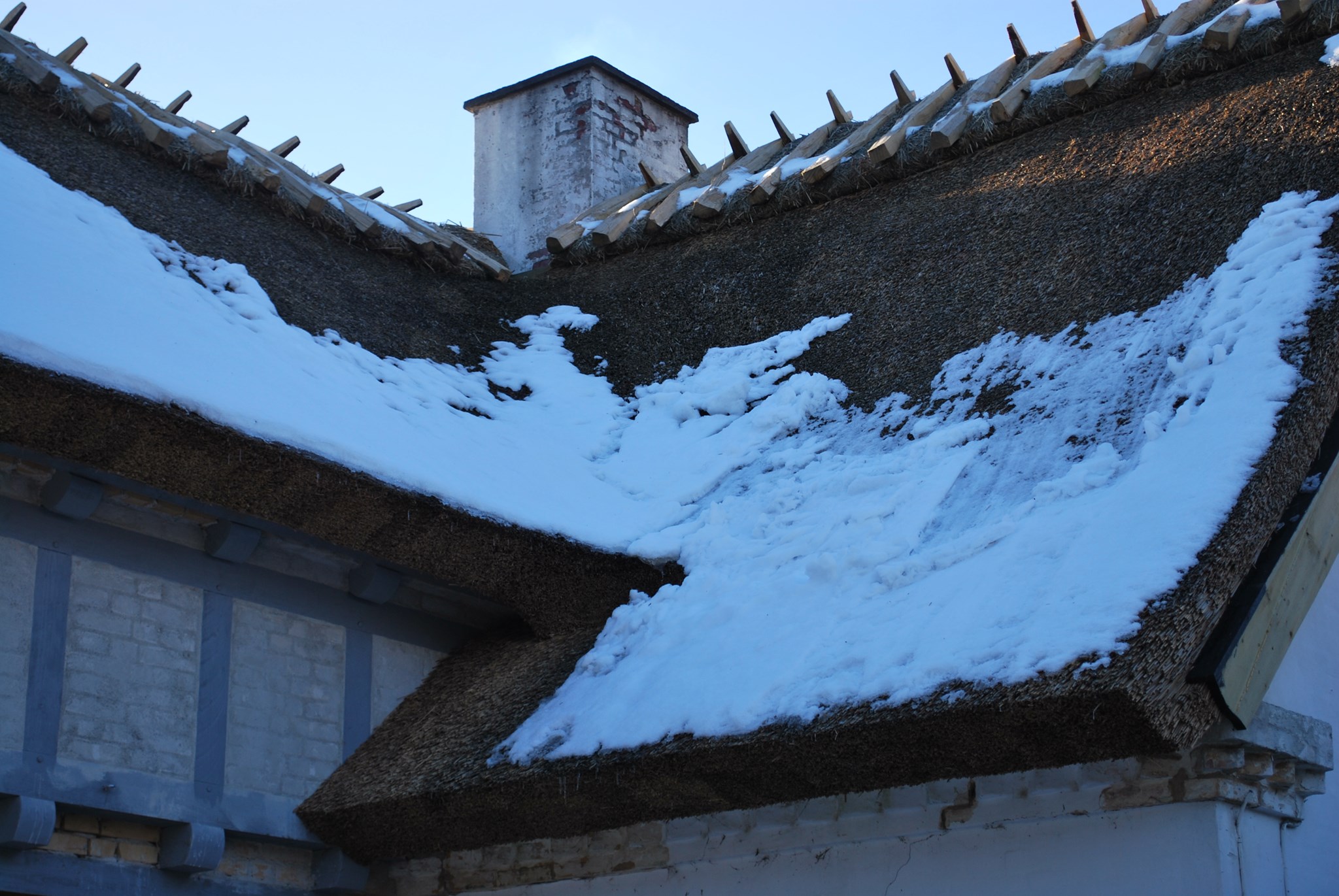

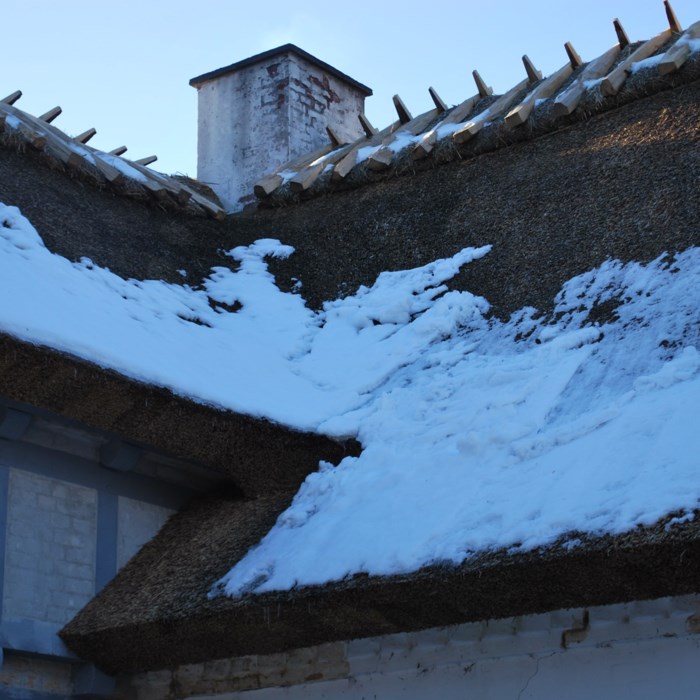

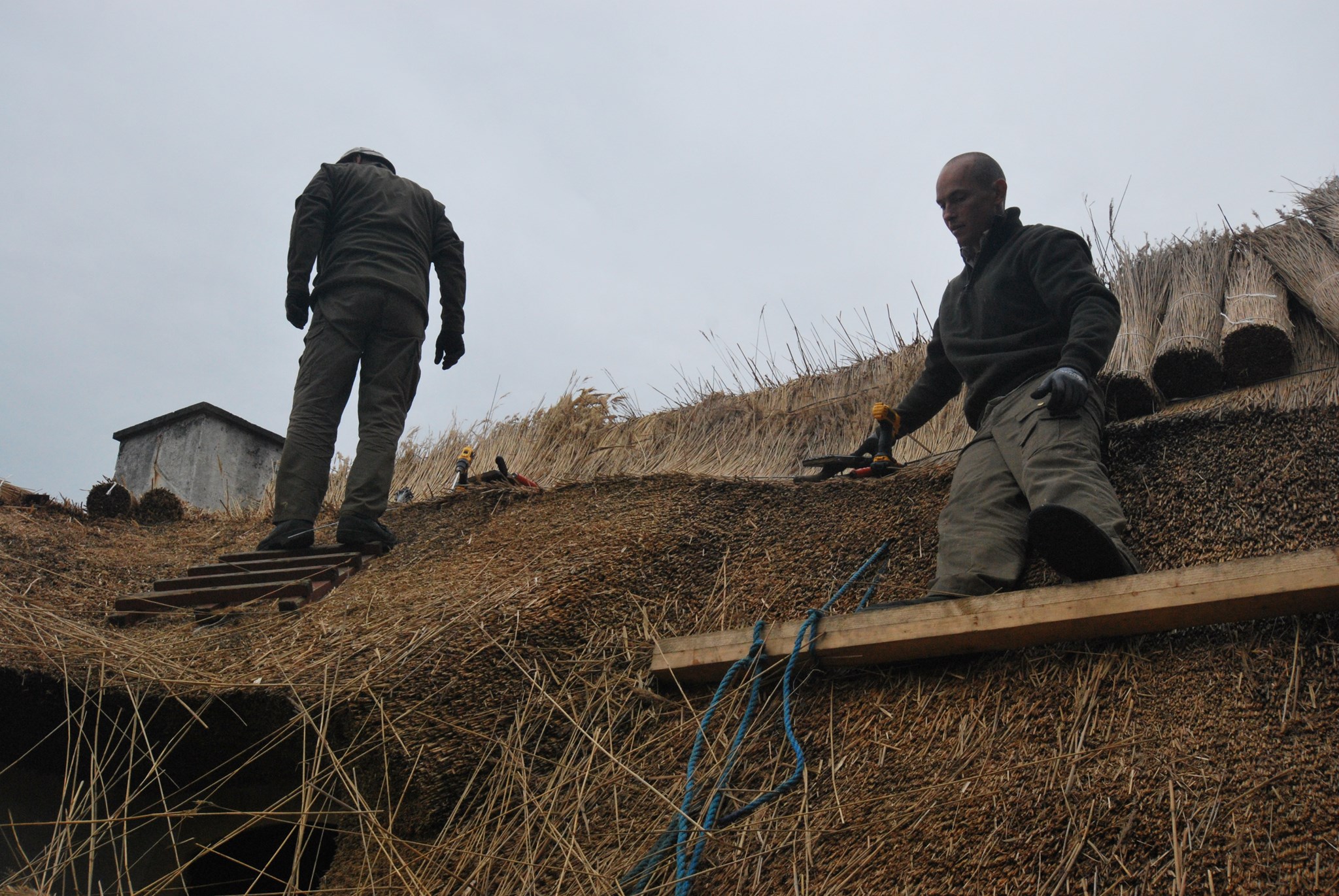

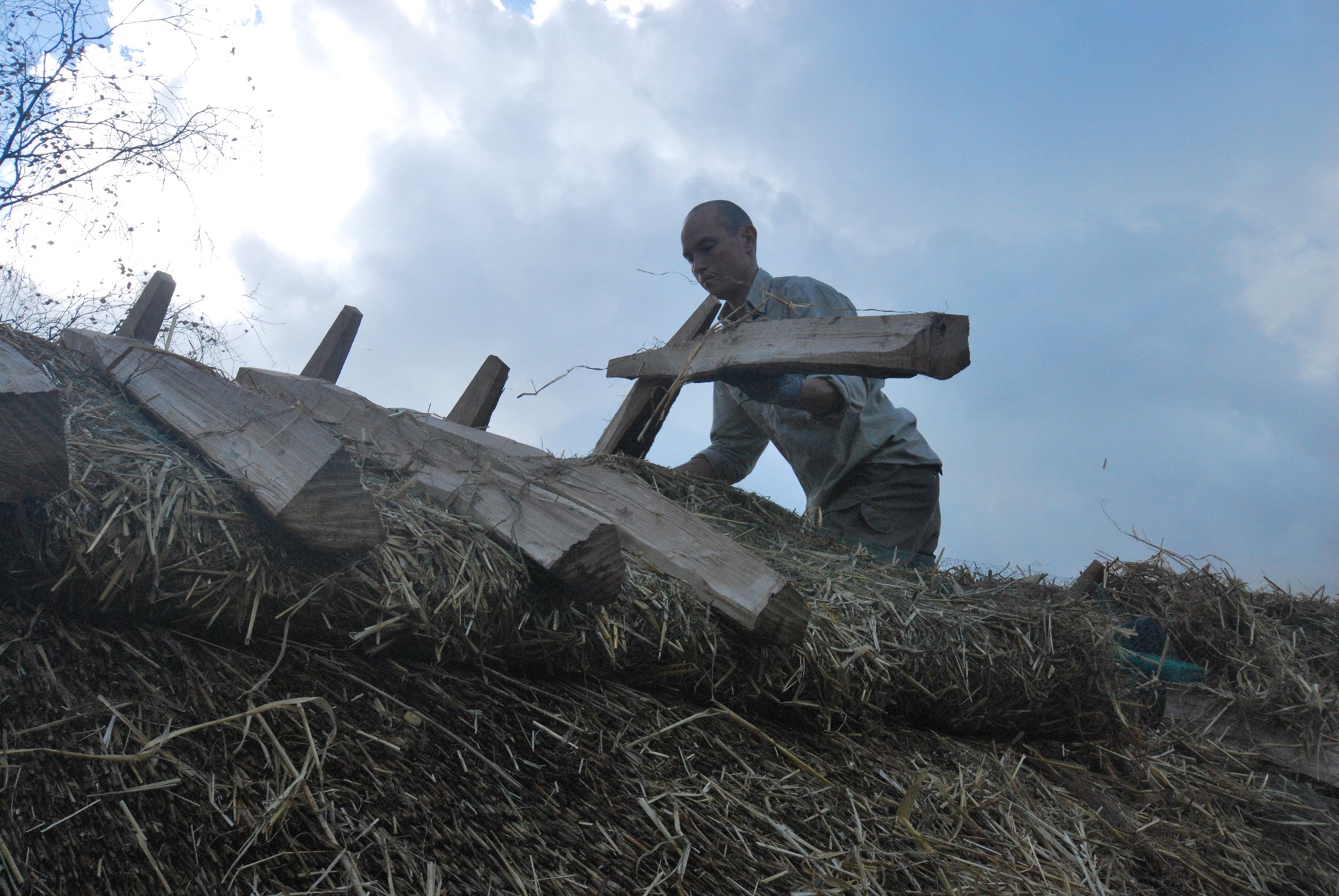

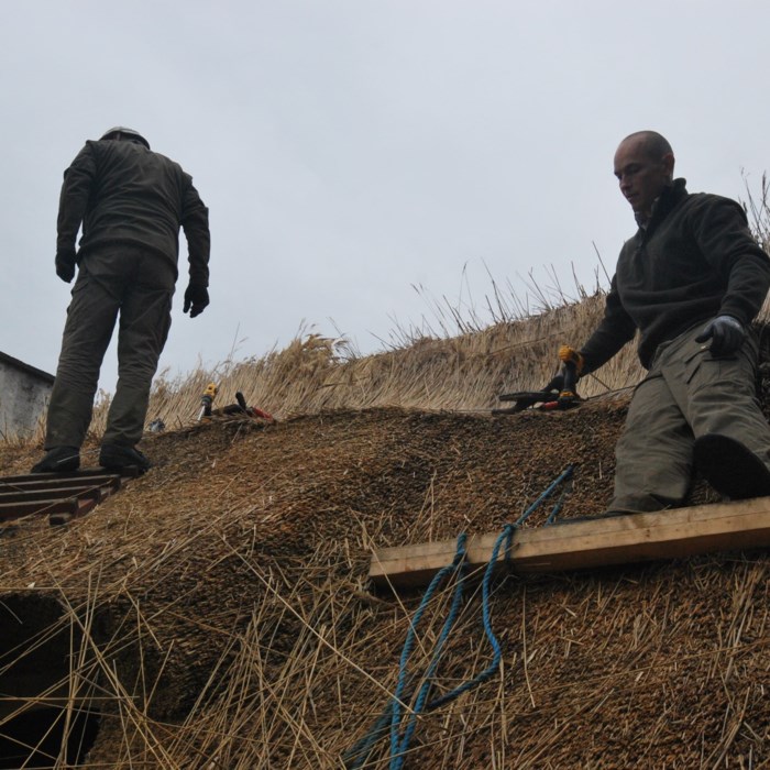

Det var en stor dag da presninger og  midlertidige tagplader kunne fjernes og tækkemændene gik i gang. Tækkerne var dygtige og fik frie hænder til detaljer. Jeg sørgede kun for at de havde fri adgang til kaffe, kage og andet godt, og så for øvrigt ikke gå i vejen.
Vi takkede tækkefirmaet for godt udført arbejde med en solid frokost med det hele til gutterne en fredag eftermiddag som en passende afslutning.

Gammel olietank

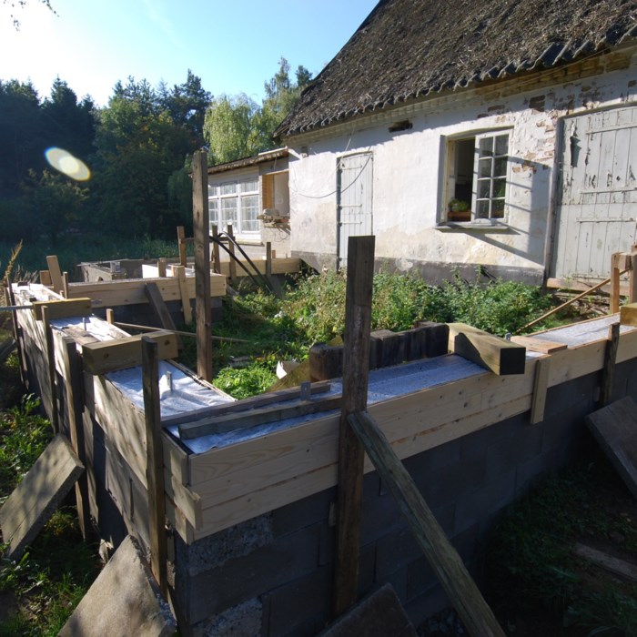

Fundament
Bindingsværk.
Prøveopstilling
Bindingsværk.

Udmuret tavl
Bindingsværk.
Vinter
Bindingsværk.
Føj hvor var det koldt
Bindingsværk.

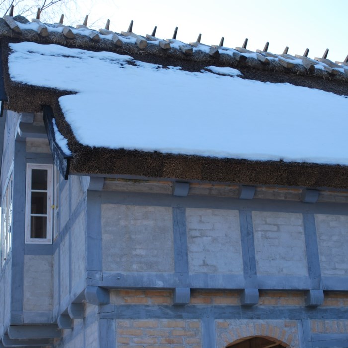

Tækker
Bindingsværk.

Pudset tavl
Bindingsværk.

Færdigt arbejde - næsten

Ser virkelig godt ud og er sikker på det har været vildt spændende og lave. En sidebemærkning er dog at bindingsværk mures de øverste tavl først da man så ikke risikerer og klemme de allerede muret tavl i bunden. Ville vildt godt prøve og være med til at lave sådan en bygning engang

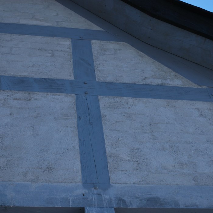

En bemærkning til det at mure tavl i. Jeg har to gange set (tre med Bonderøvens hus) hvordan det er foregået ved nyopførelse af bindingsværkhuse. I det ene tilfælde blev tavl muret op omkring en liste (feder) der var sømmet fast på indersiden af tømmeret. I det andet tilfælde blev tavl muret op mellem tømret hvor der var skåret en V-formet fals, hvor man til sidst afsluttede med en løs tværgående løsholt (tror jeg det hedder, så mørtel blev presset godt op i falsen.
Hvilken metode har du brugt for at fastholde murværket mellem tømret?
Rantzau skrev den 03-11-2017
I tømmeret top og sider, men ikke bunden, er hugget et rille med et kraftigt huljern. Rillen fyldes med mørtel som fastholder tavlen under udmuringen.
Eneste ulemper er risiko for fugtophobning i skygge og læ. Det er tilfældet hos os. Der er tavlene mod nord fastholdt med syrefri skruer der skrues i ved fugen, som så dækkes af mørtel.
Det er kun ved høje byhuse udmuring af tavl starter øverst a.h.t. eventuel sammenpresning af tømmeret. På småhuse har det ingen betydning hvor man starter, såfremt der er brugt førsteklasses tømmer.
Stolper der går fra bund til top benævnes stolper. Tværgående træ benævnes korrekt som du nævner løsholter, og de korte lodrette fra bund til løsholter benævnes dokke.
Byhuse og større landejendomme på Fyn og Østjylland var næsten altid med bundrem. På Sjælland uden for byerne var stolper og tavl direkte på syldsten det mest almindelige.
Søgen efter første klasses tømmer starter og slutter på savværket - glem alt om byggemarkeder.
