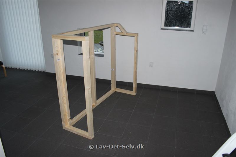

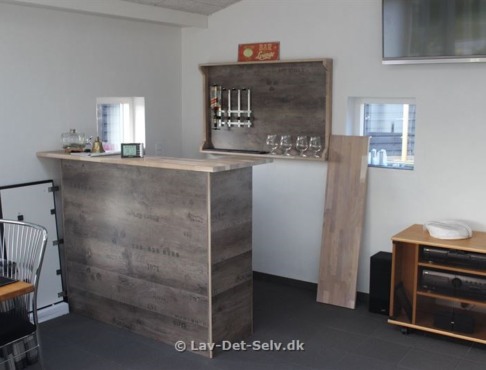

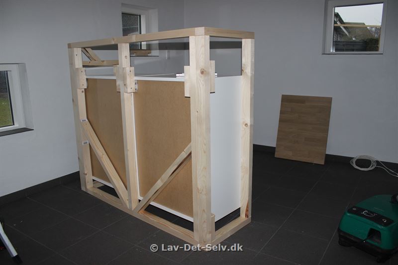

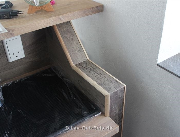

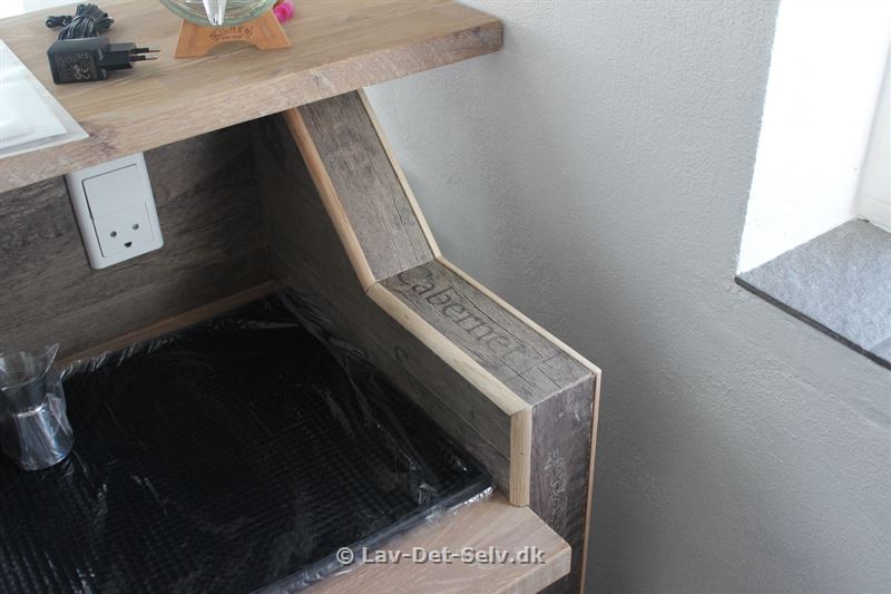

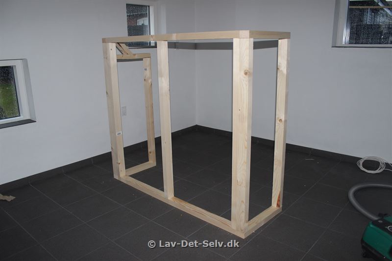

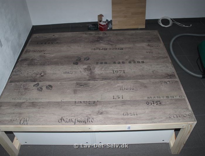

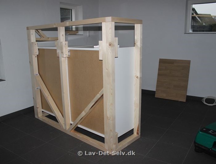

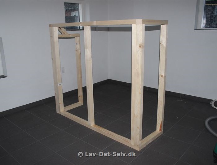

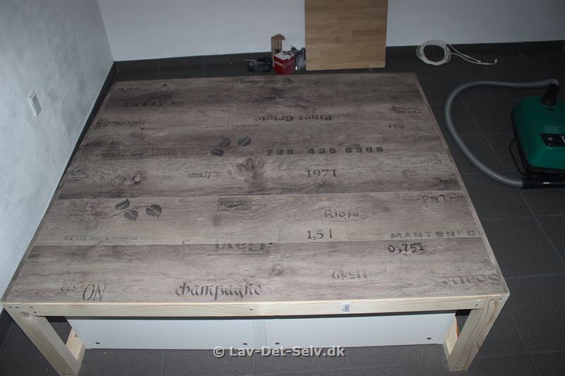

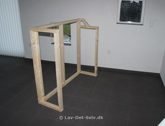

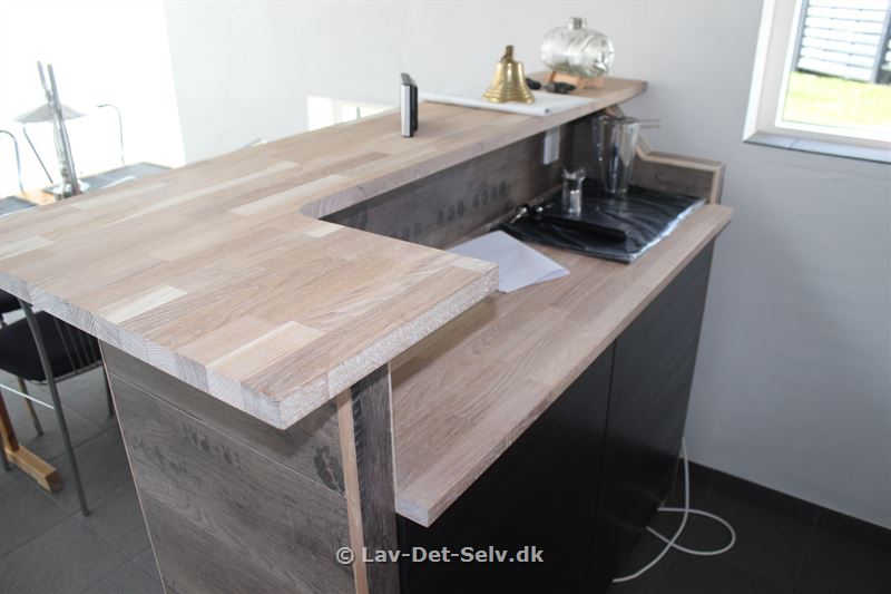

Hjemmebar bygget af lægter beklædt med 8mm laminatgulv, jeg brugte Vineyard man kan også vælge Roadsign eller bare nogen uden skrift

Super flot arbejde! Godt tænkt og vel udført! Så mangler du bare fadølsanlægget :)
maskinsnedker skrev den 01-05-2017

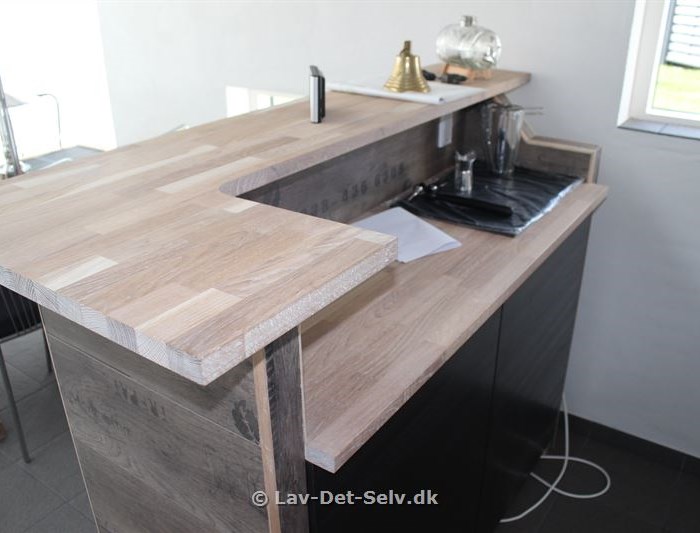

Enig ang. antal stjerner. Fint udført synes jeg, men må jeg komme med et konstruktivt kritik? Vover det selvfølgelig. Du ku' måske runde dine hjørner lidt? Og give bordpladen lidt olie eller lak. Men det er naturligvis dig der er boss. Mvh. Jan.
PinkHenrik skrev den 05-05-2017
Superfint lavet. Jeg ville nok også give den noget beskyttelse, for sent på natten er det ikke sikkert at alle gæsterne rammer glasset, når der skal fyldes op :-)
slein skrev den 29-05-2018
bordpladen er behandlet

Hej super flot bar hvilke størrelse er der på denne bar??????
Med Venlig Hilsen
  Lars
slein skrev den 02-12-2021

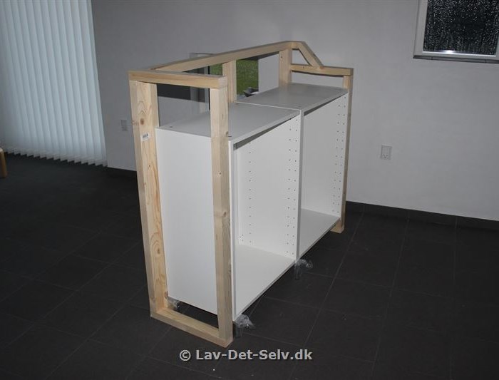

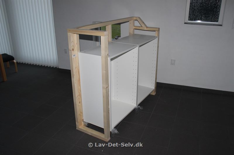

den er 140cm meter men kan selvfølgelig laves på den længde man ønsker, der er brugt 2 køkkenskabe og beklædning er gulv fra Bauhaus
