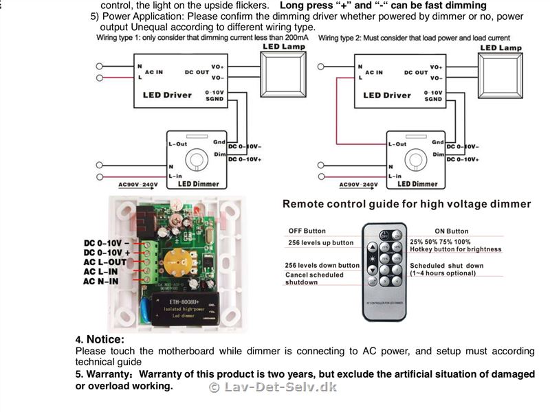

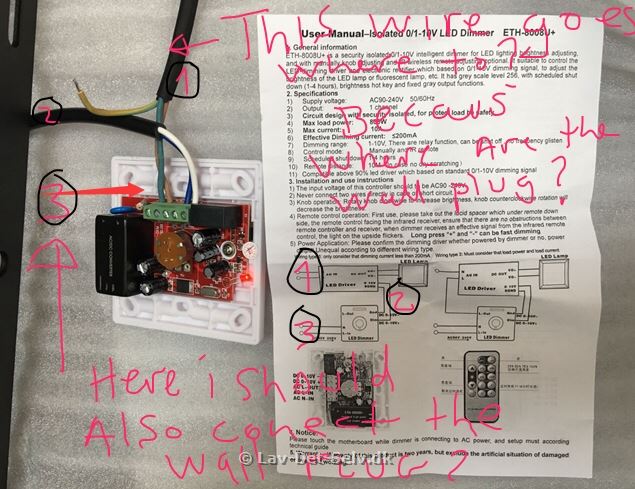

Billede nr. 4 er en skitse jeg fik tilsendt af sælgeren men sproget var tilsyneladende en alt for stor barriere til at jeg kunne få ordnet det den vej igennem, så nu vender jeg mig til mine fædrelands brødre (& søstre;-)....
PLEASE HELP ME , hov det skulle være på dansk😜
Mit problem er egentligt at være sikker på hvor, hvilke ledninger skal tilkobles...?
håber at i kan hjælpe mig!

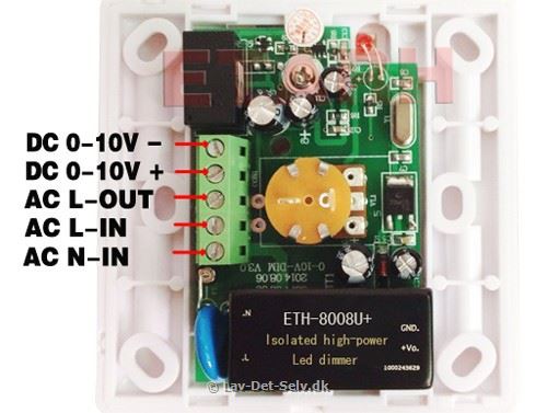

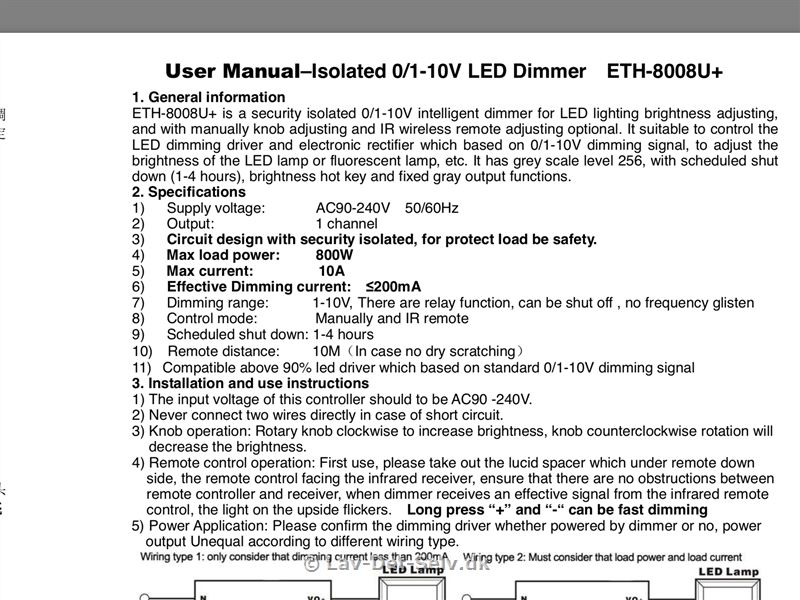

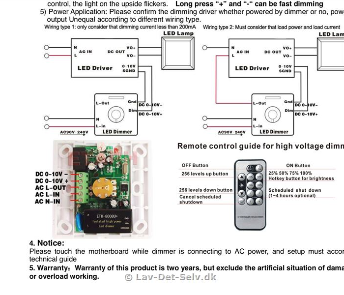

Er det en lysdæmper til en LED driver? Da burde det bare være at følge tegningen på billede 3.
MMS skrev den 23-05-2017
Du skal forsyne din dimmer med fase (brun) L1 in, og Nul (blå)=N på klemmerne.
så i en stikkontakt med den anden ende af kablet (når du er klar til at tænde for lampen)
Til at regulere lysstyrken med bruges dit 10 volts signal
Så du skal forbinde 1 ledning fra Dim på lysdæmper til 0-10v på Led Driver (Ledning nr 1)
så skal du forbinde 1 ledning fra GHD på lysdæmper til SGND på led Driver (Ledning nr 2)
Er der en fjernbetjening til at tænde og slukke og justere lystyrken med skal du også have en ledning fra
L out til L på driveren, da den bruges til at tænde og slukke lampen med.
N på led driveren kan du slutte til N på lysdæmperen også, hvis ikke den er forbundet et sted i din loft installation.
Håber det gav lidt mening..
