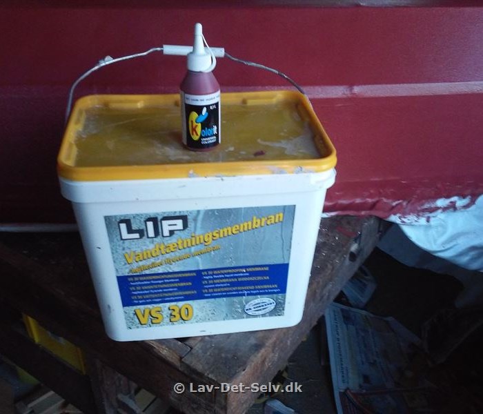

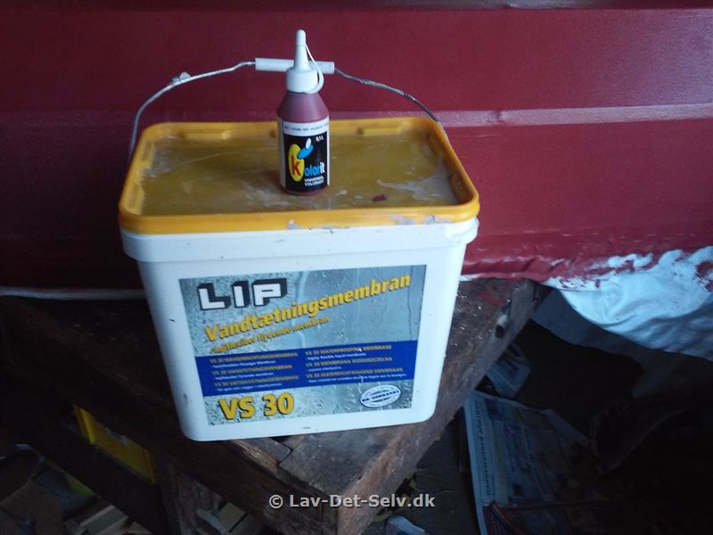

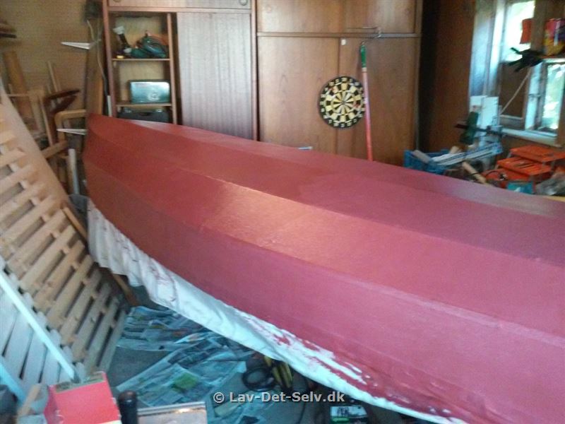

Jeg havde cirka tre liter vs30 til overs fra min badeværlsesrenovering. Det havde stået et par år men duede stadig. Jeg var på nippet til at bestille noget hundedyrt Coelan, da jeg kom i tanker om det. Jeg fortyndede det med lidt vand, rullede det på og masserede det godt ind i stoffet med en gummispartel. Derpå tonede jeg det med indholdet af den lille flaske og rullede yderligere to lag på.
Willamette kano 2. del

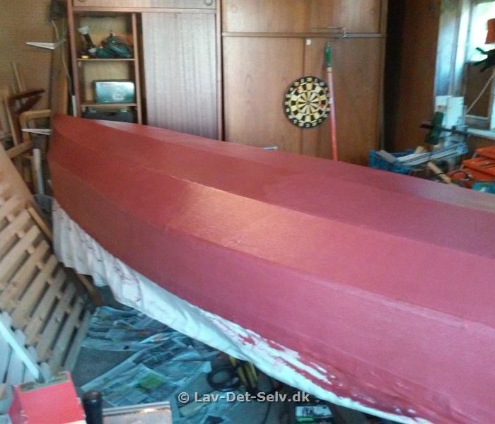

Kanoen efter sidste lag.

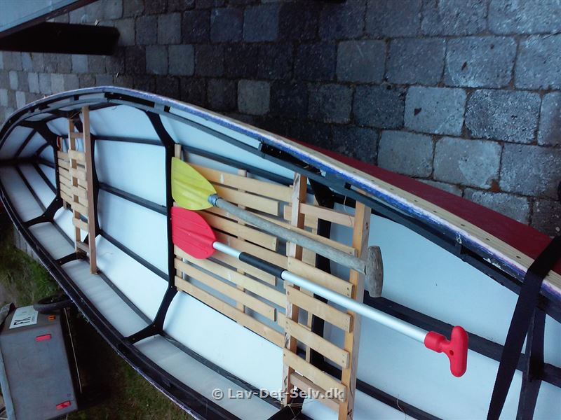

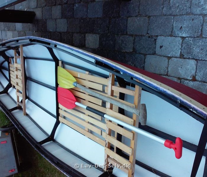

Efter at have monteret rælingslisterne skar jeg det tiloversblevne stof af med en billig loddekolbe så stoffet ikke løber og min datter forseglede det yderligere med varmelim. Bundbrædderne på billedet er midlertidige.

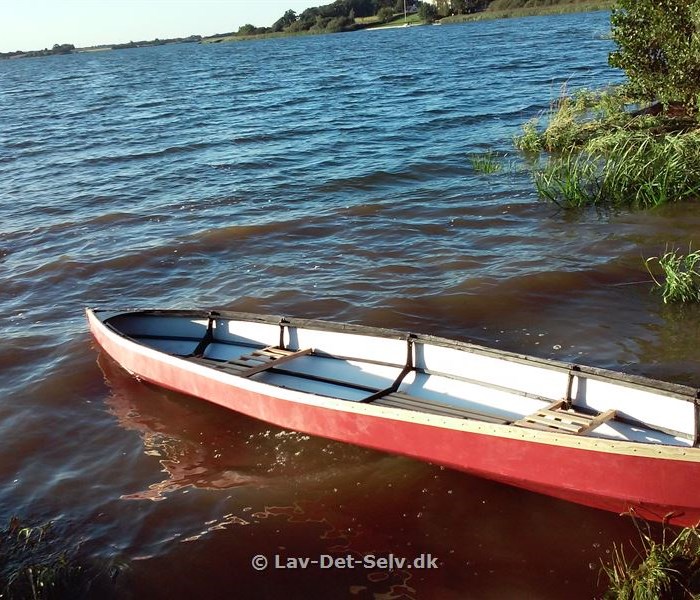

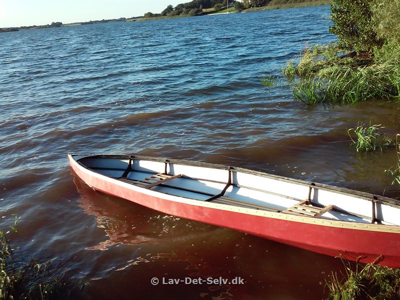

Her er hun i søen.
