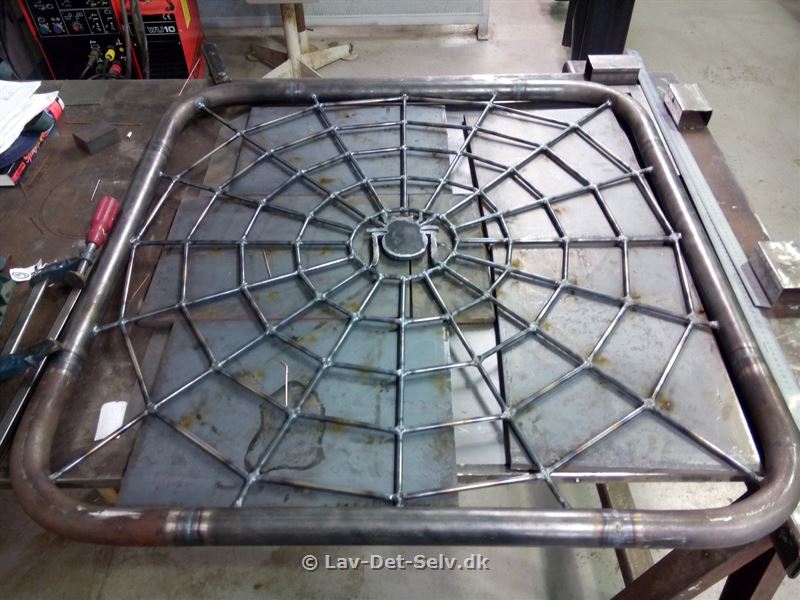

Er ny herinde, og inspireret af de flotte projekter i har lagt op i galleriet, ville jeg da lige dele min nye havelåge, som jeg netop har lavet til grundforløbsprojekt som smed (så mangler jeg bare en læreplads)
den består af 1,25" rør som ramme og 8 mm komprimeret stål til selv vævet. Edderkoppen er skåret i frihånd med skærebrænder. Til næste sommer skal den sandblæses og pulverlakeres inden den skal op og hænge :)

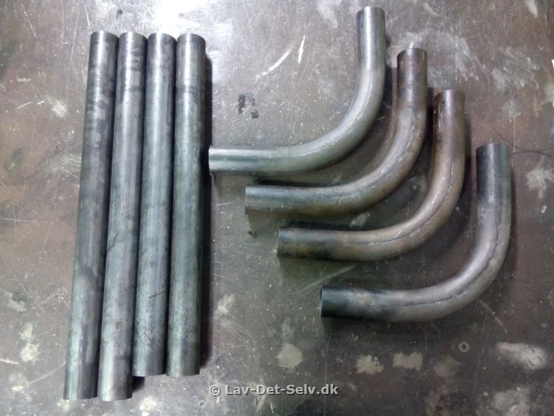

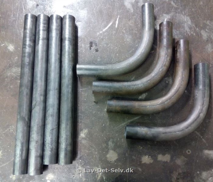

Rør til rammen

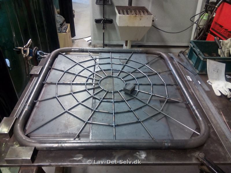

Dele til spindet

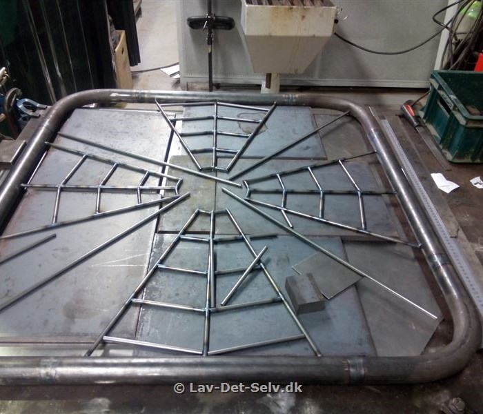

Det begynder at tage form :)

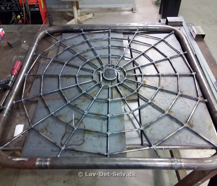

Det færdige resultat :) (dog uden hængslerne på)

Ser godt ud! Den kan du godt være stolt over, men hvis det havde været mig, så havde jeg bøjet i en svag bue ind mod centrum, på alle de "tværstænger" som nettes spiral består af, fordi det vil se mere naturligt ud (men selvfølgelig sværere at lave). Men rigtigt godt gået.

Tak alle :) jeg ville også oprindeligt have buet tværstængerne men det blev dels for tidskrævende både at tegne det ind i tegneprogrammet og samtidig skulle udføre det i praksis, så jeg måtte disponere. Der var rigeligt arbejde i det, som den ser ud nu :) @gardengirl. Jeg vil meget gerne finde et sted i Kbh-området.

jeg tror jeg ville galvanisere den. 1. det kommer indvendingt også så den ikk ruster inde fra. 2. den kan pulverlakeres oven på bag efter hvis dette stadig ønskes. men ellers flot arbejde du har gjort dig der... ;-)
