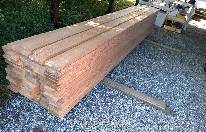

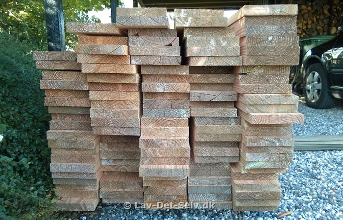

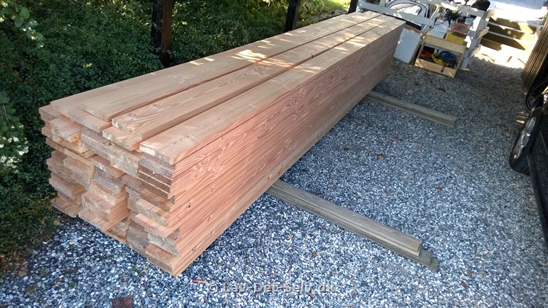

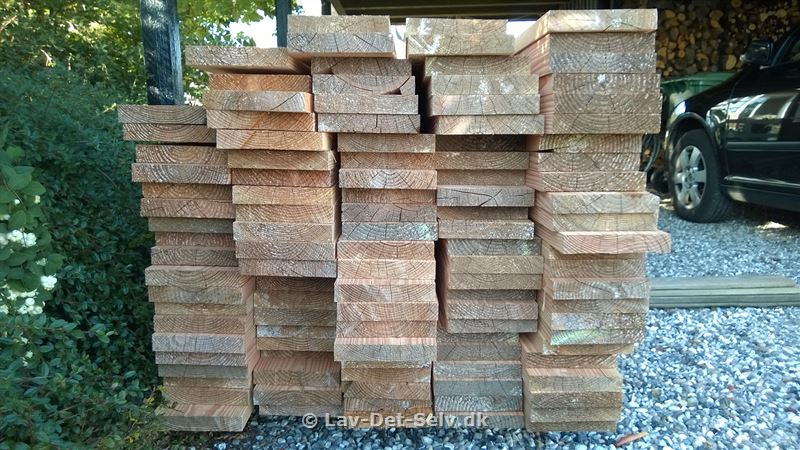

Hej. Så har jeg fået leveret 110stk douglas-brædder (28*156mm, 4200mm). Jeg er blevet lovet stor andel kernetræ, men ved ikke helt hvordan den slags defineres. 40% af træet skal bruges til lodret beklædning og burde derfor være mindre udsat for råd. Dvs jeg kan godt leve med ca 40% "splintved".
Jeg er meget tilfreds med levering og behandling generelt, så ingen klager herfra. Vil bare gerne høre jeres vurdering af kvaliteten.

Ud fra fotoer at vurdere ser det fint ud, ikke en masse knaster at se, men vanskeligt at bedømme ud fra de få brædder jeg kan se her.

Her er et billede ikke nok, det skal føles, ja jeg var lige ved at skrive "smages". Maskinsnedkeren kender nok også følelsen af at røre ved træet og ligesom "smage" på det. Men det ser rimeligt ud i endetræet, der en ikke noget flæsk at se.

@Håndværkeren: Er "flæsk" det samme som splintved?
