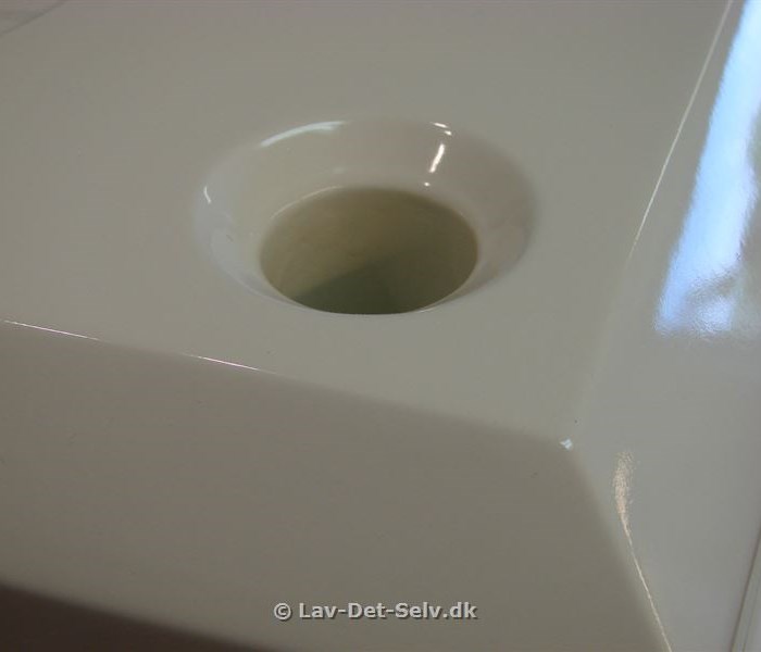

5 lag grunder, og ca 10 lag top maling med fin rulle, med lige så mange gange slibning og venten på at malingen er helt hærdet op. Endelig en slibning med korn 250, 500, 1000, 1500, 2000 og så polering med maskine, og til sidst med hånden.
Det er svært at tage billeder af hvor blanke de faktisk er, men jeg er i hvert fald rimeligt tilfreds med anstrengelserne.

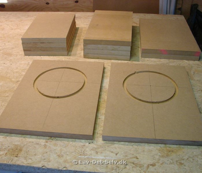

Et sæt køkkenhøjttalere.

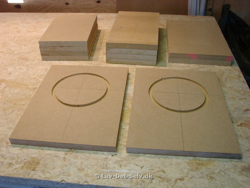

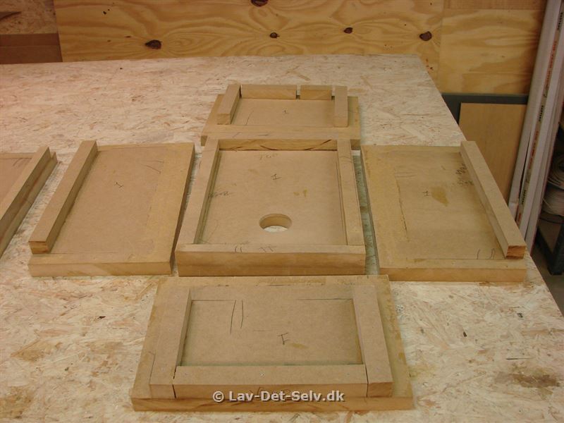

mdf plader skæres ud.

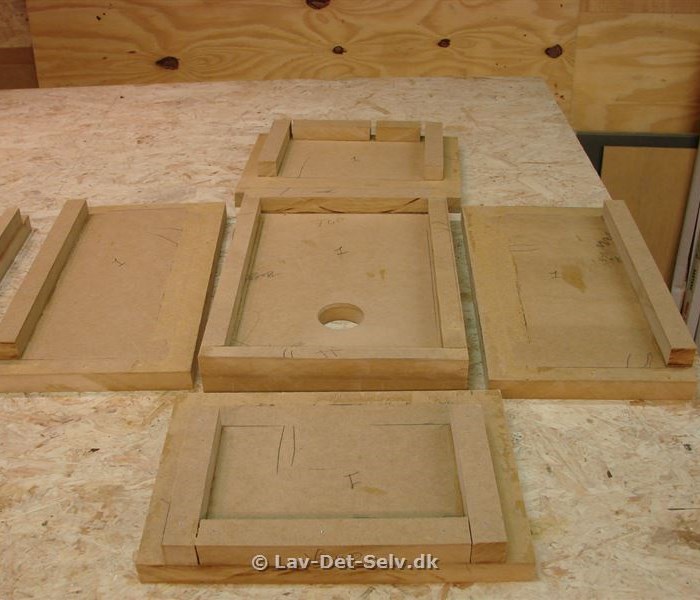

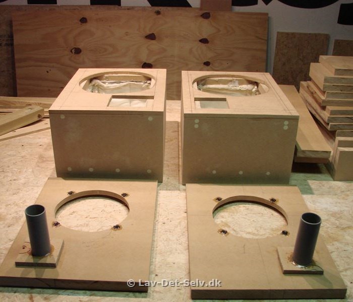

samlesæt...

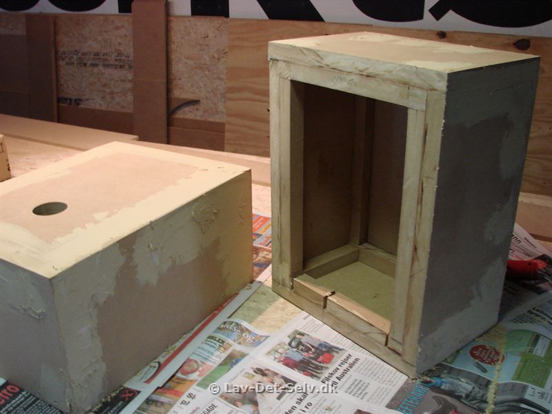

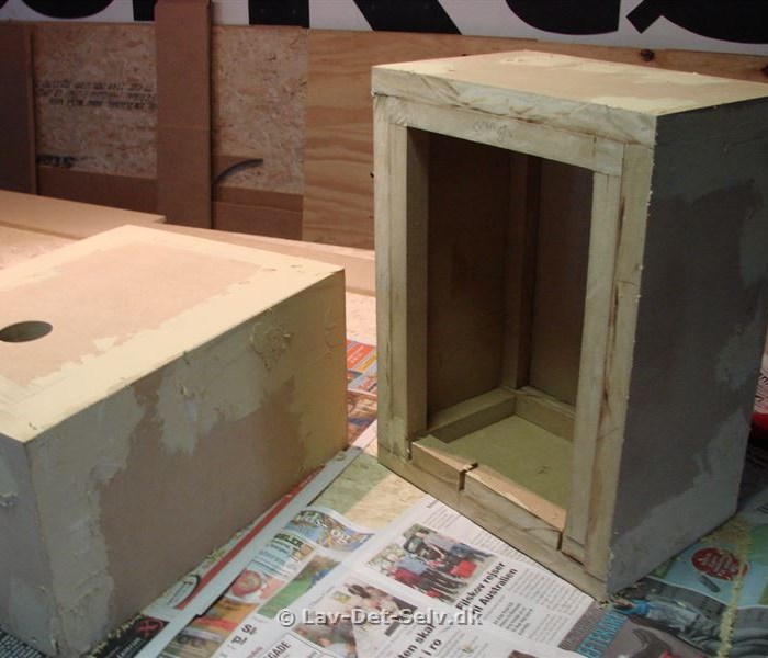

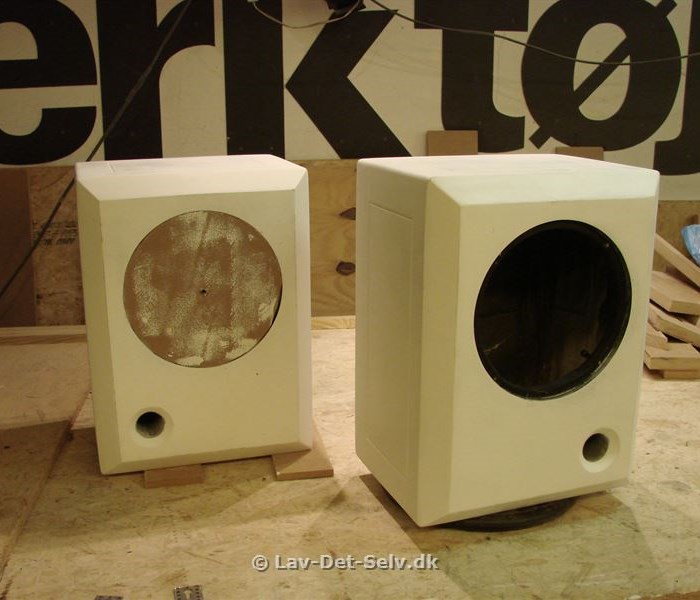

så begynder spartle arbejdet

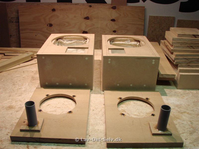

baflen kan monteres

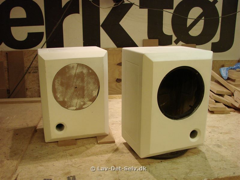

Der males og slibes i et væk

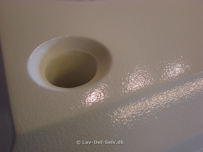

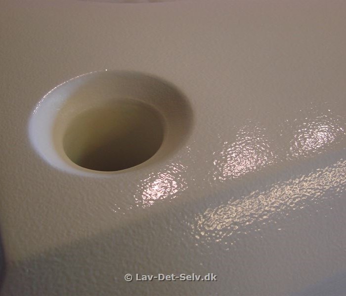

nærbillede af appelsinhuden

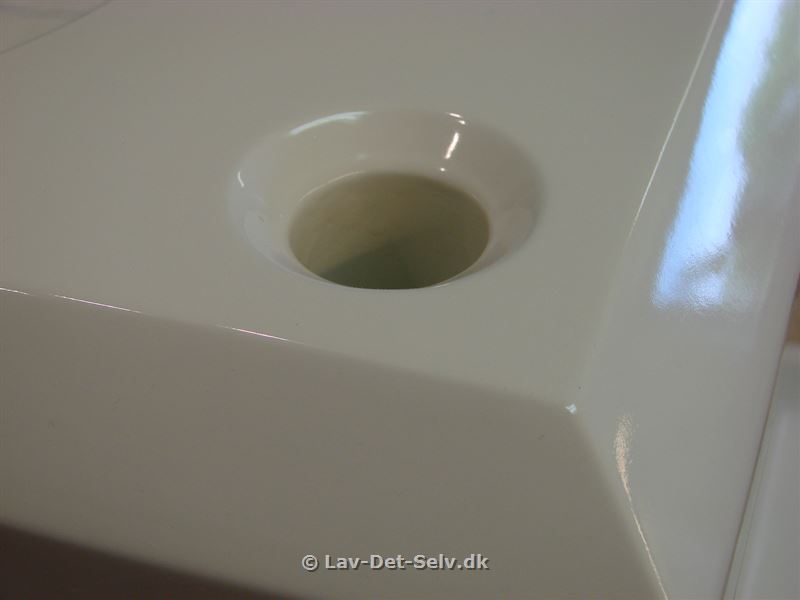

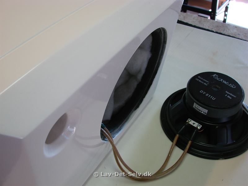

efter slibning med korn 2000, samt polering

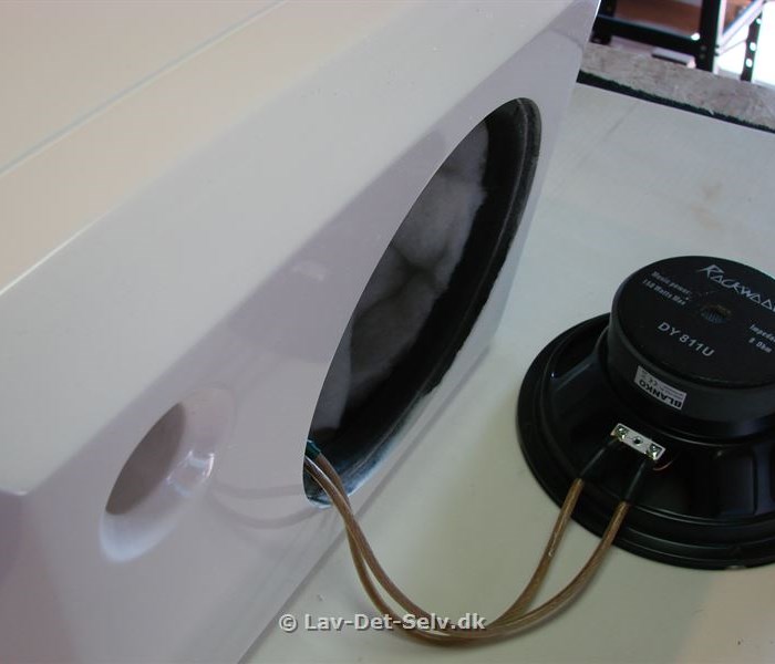

Samling.

Det handler bare om at have en masse lag på, og så slibe halvdelen af igen, indtil al appelsinhuden er helt væk
