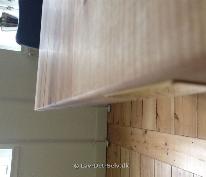

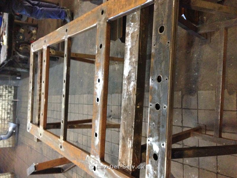

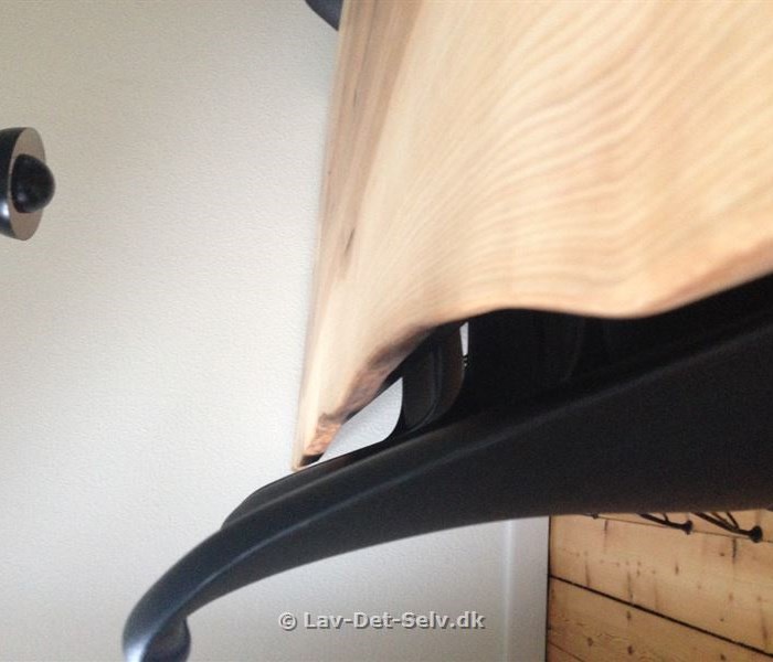

Hej alle!
Jeg spurgte jer til råds for et par ugers tid siden vedr. et emblem til mit bord.
Rigtig mange har spurgt om billeder til bordet. Jeg har her billeder fra produktion og det færdige resultat inkl. emblem. Jeg har desværre ikke helt fra begyndelsen.
Det har taget over 100 timer, at lave bordet for min fader og jeg. Det har været utroligt lærerigt, knald hamrende besværligt og til tider ekstremt underholdende.
Jeg håber at i vil nyde det (næsten ligeså meget som jeg). Jeg er utroligt stolt af resultatet!
Bordet er så fast at man kan danse to mand på 80 kg. uden at det bevæger sig en tomme. Bordet vejer højst sandsynligt også over 100 kg.

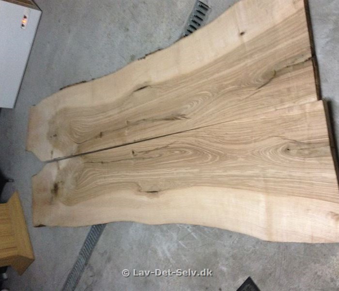

De rå planker i 2.70m

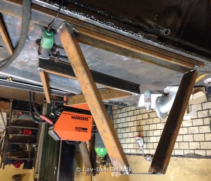

De rå ben

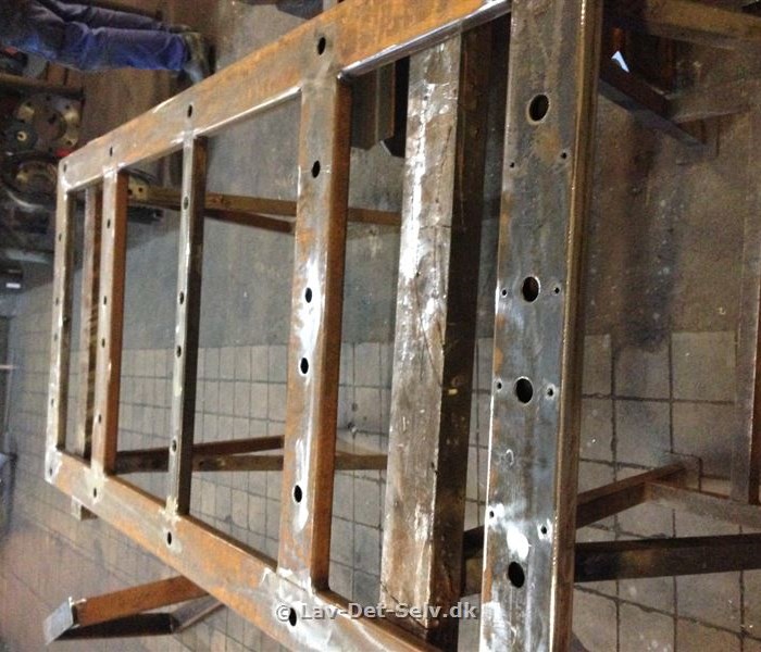

En ramme så stiv og tung!

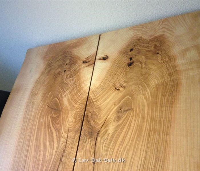

Fantastisk mønster i bordpladen!!

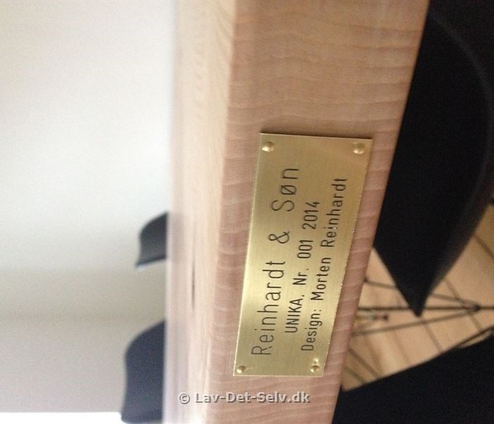

Den eneste årsag til at jeg "kun" gav 4 stjerner, var at dit emblem. Det ville blive endnu flottere hvis det blev fræset ind i kanten, så det var plan med.
njord skrev den 28-01-2014
Flot bordplade, og en god detalje med emblemet. Fræset ned i en lomme ville det være endnu flottere. Men hvad med at vise lidt mere af bordets stel?

Super flot! Hvor har du planker fra? Og hvad kostede de?

Aaroe, Plankerne er af ask og jeg fik et dansk tilbud på 4000. De er hentet i Polen til 1000 kr. og så har jeg selv savet dem til og behandlet dem.

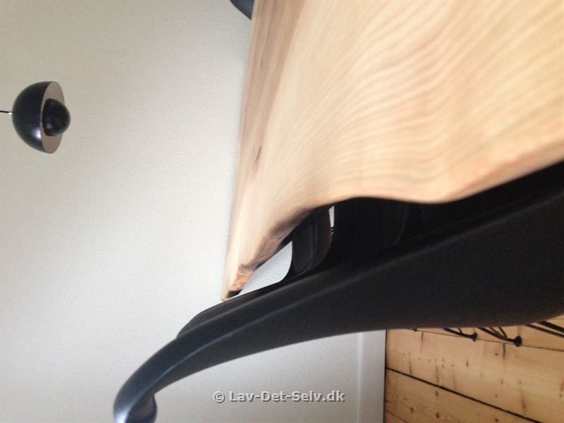

Utroligt flot resultatet- tager hatten af... Hvordan er bordpladen sat fast på rammen??

Bo.ped87 : Jeg takker og bukker! I bordpladen er der skruet en form for dobbeltmøtrikker i, med gevind/skruefunktion uden på. Vi har boret for i bordpladen og så sat dem i. Derefter er der boret igennem i stellet og sat bolte i.

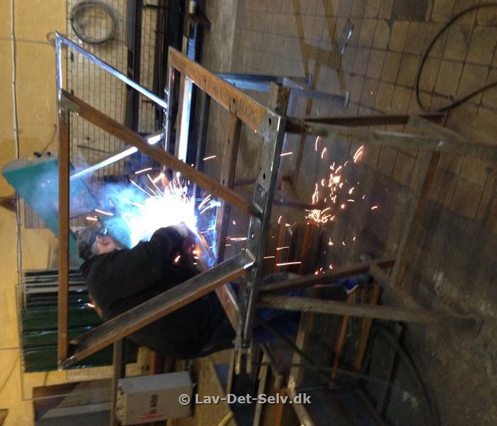

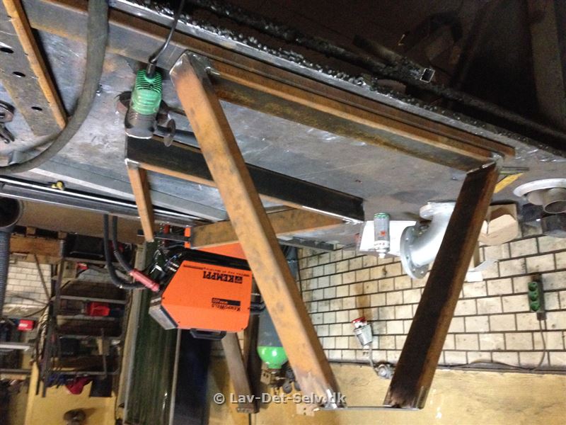

Rigtig flot bord. Hvordan har i behandlet stellet? Er det malet eller galvaniseret?
Bo.ped87 skrev den 20-06-2014

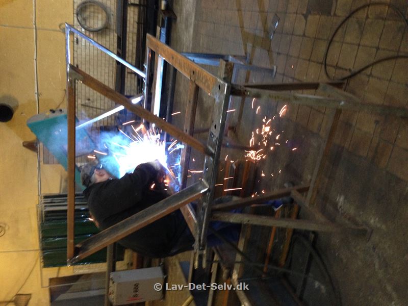

Hej... er det almindelig sortjern stellet er lavet af?? og er det svejset sammen med CO2 svejser?? Hvor kan sådan noget jern købes?? På forhånd tak...

Jeg beklager det sene svar til jer alle. bthye: Stellet er sandblæst og derefter pulverlakeret. Bo.ped87: Det er nemlig almindelig sortjern, svejset med en CO2-svejser. Jeg har købt det igennem en smed :) Villa VilleValhal: Tusind tak!

meget meget flot bord, hvad har du givet bordet, efter det er slebet ? 5 stjerner herfra
MonsieurReinhardt skrev den 17-10-2014
Hej AP76, Det har fået træolie fra Trip-Trap. Dette har vist sig at være et rigtig godt valg! Jeg takker for de 5 stjerner!
