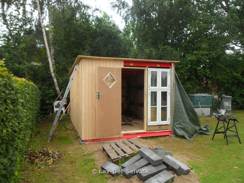

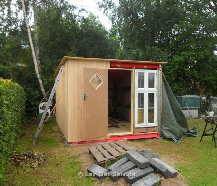

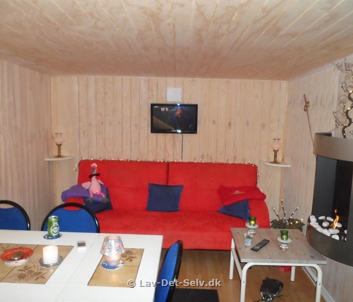

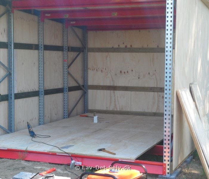

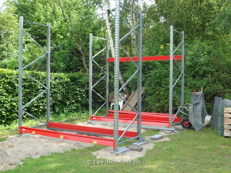

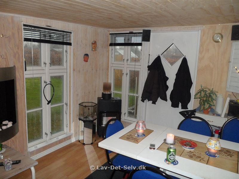

Tænkte det kunne være sjovt at lave et lille "skur" i min nyttehave, og da
 vi kun må ha et på 10 m2 er det bare om at udnytte alle 10 m2

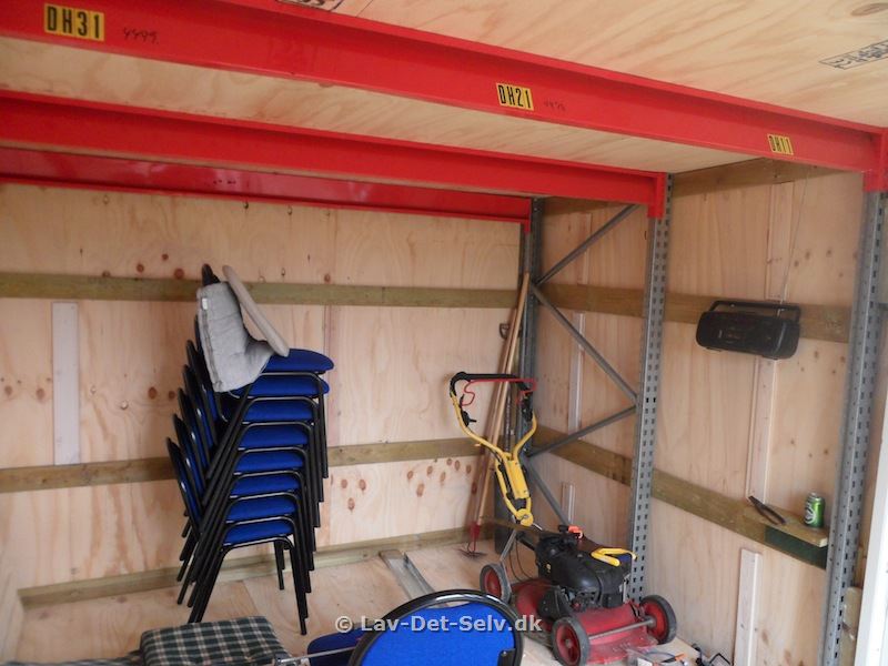

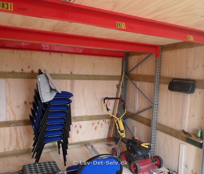

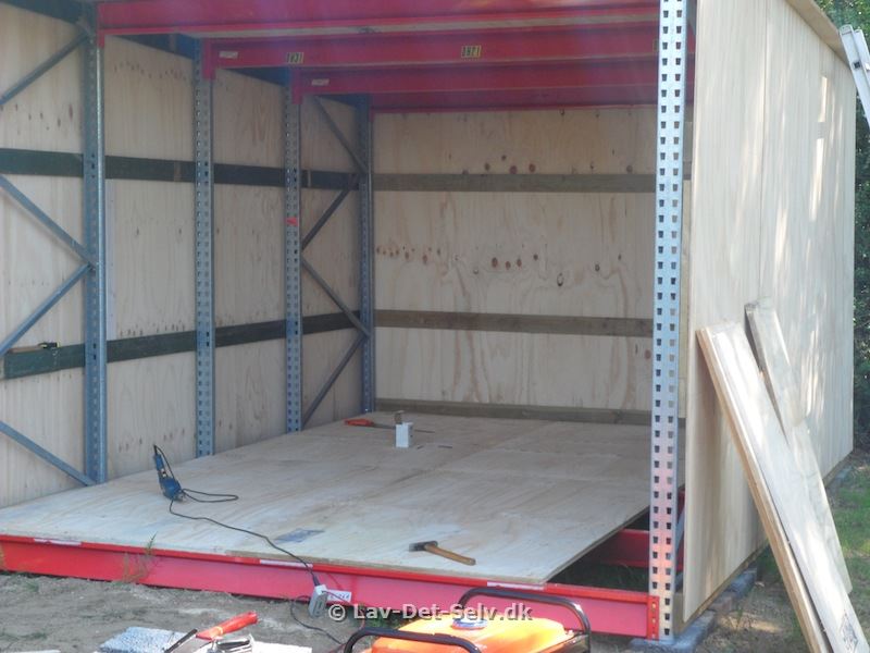

Her er rart at ha en svoger der lige stod og skulle af med nogle
stålreoler dem som de har i bl, andet i metro, og så var "skelettet"
iorden resten kom hen ad vejen...og både allan og bodil har været forbi
og "godkendt" det...så skal fantasien bare slippes løs i resten af haven..

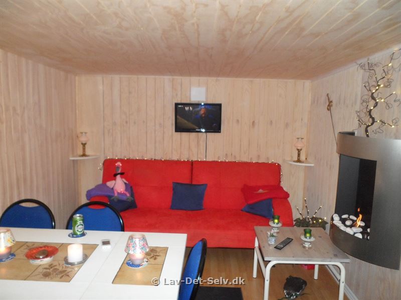

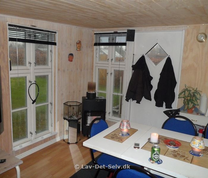

Super god ide og det ser rigtig fornuftigt ud!loftet ser umiddelbart lidt skjoldet ud, er det billedet der snyder eller har det fået fugt skade? Hvordan er det forankret til sokkelen?:-)
Håndværkeren skrev den 10-12-2013
Rigtig flot lavet ! Men pas på med det der starinlys halløj i din bioethanol pejs, det soder helt enormt.
samsung skrev den 10-12-2013
Billede snyder..det er krydsfiner og der er ikke fugt har 2 stk "opsamlninger" og 1 stk indsuning og 1 stk udsugning begge på solcelle... Hele "skuret" står på legablokke og der er brædder helt ned til blokken, og der kommer så tagpap plast.... jep er med på det med bioethanol og starin, jeg er der højst 2 til 3 timer og der er nok udluftning
