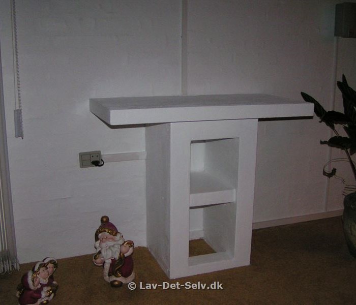

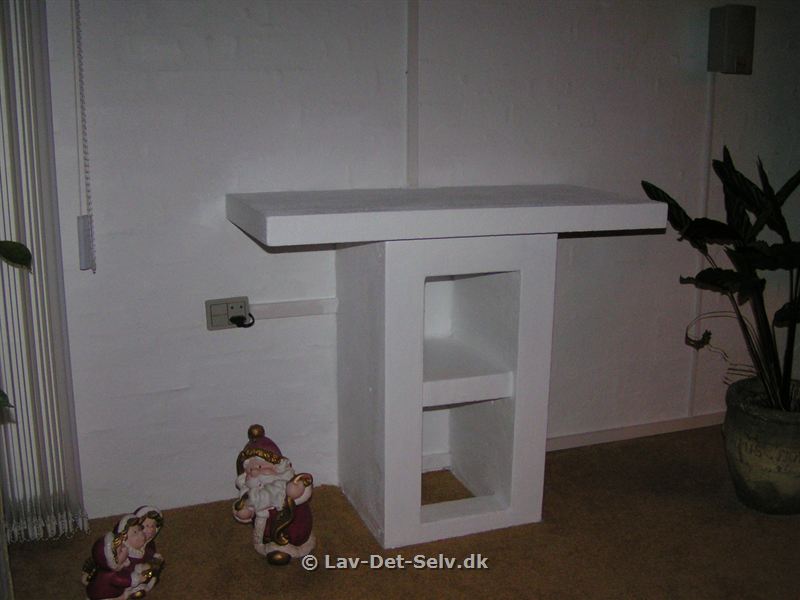

Har brugt lidt af juleferien på at fremstille en akvariesokkel.Nu er akvariet oppe at køre, og jeg kan slå rø... i sædet resten af ferien ;-)
Her er lidt detaljer:

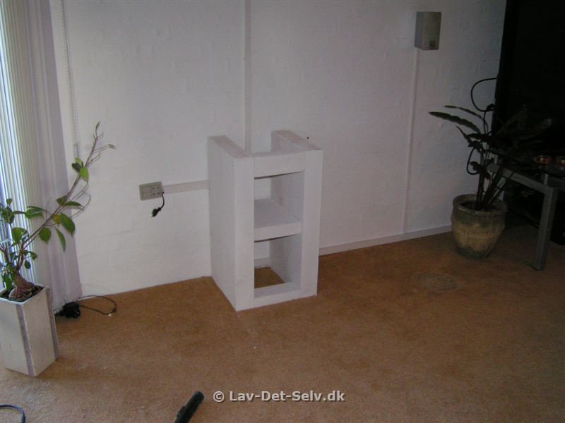

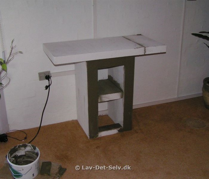

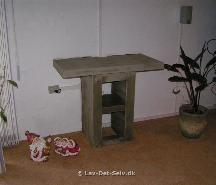

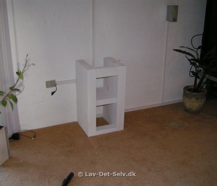

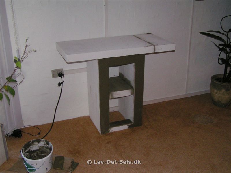

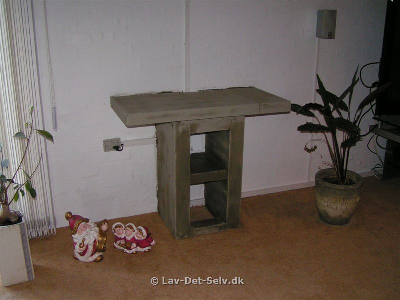

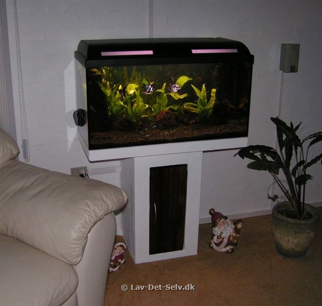

Soklen er bygget af multiplade, limet med fliseklæb og også pudset i fliseklæb. Malet med halvblank hvid vinduesmaling.
Her er lidt for akvarienørderne:

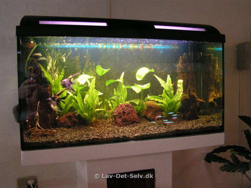

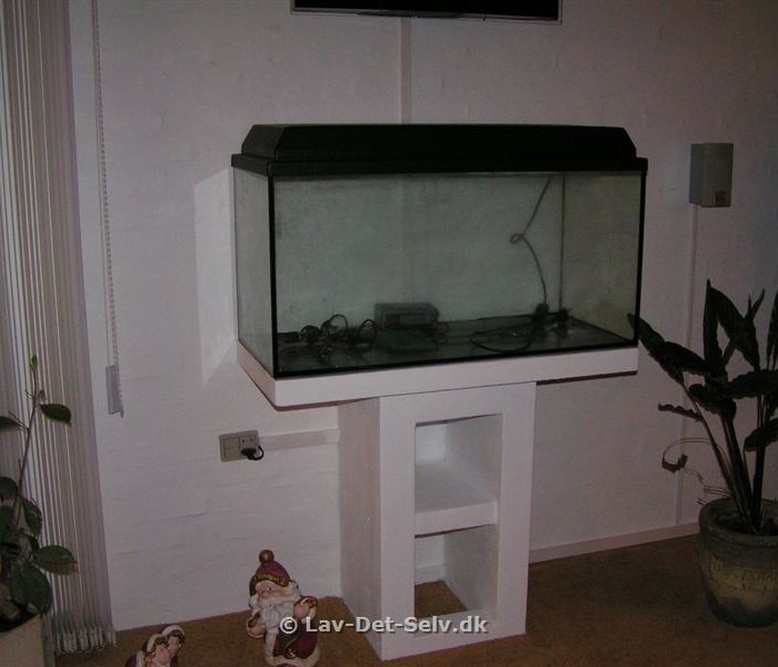

Akvariet indeholder 112L vand,  Eheim hjørnefilter,  Sera 150w varmelegeme, lysarmatur m. 2x 20w rør (Glo-Gro og Glo-Sun),  Sera magnetisk ruderenser m. digitaltermometer, luftsten, 2 store trærødder, 2 små trærødder, 4 lavasten, 20 kg sort akvariegrus, 4 Marmorscalarer, 2 Kribensis, 15 Røde Neon og 2 Leopard Sejlfinne Maller. Vandet er ca. 26 grader Celcius.

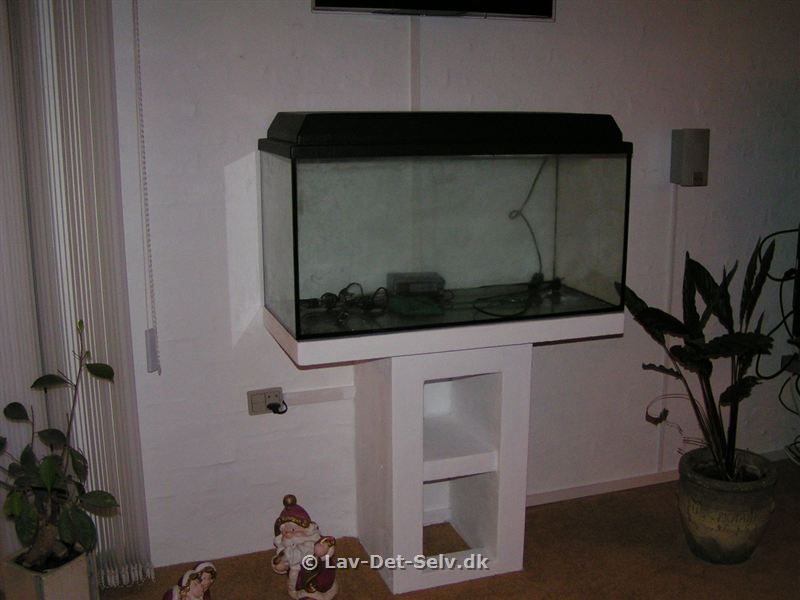

Kan det holde?
Ja, det kan det. Samlet vejer akvariet og den øverste multiplade nu ca. 150 kg. Det svarer så til, at der er et tryk på 300 g pr. cm2 på akvariesoklen. Lågen er lavet af teakbejdset fyr, der er lakeret 3 gange, med yachtlak.
