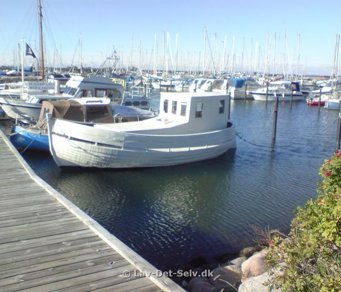

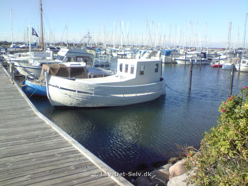

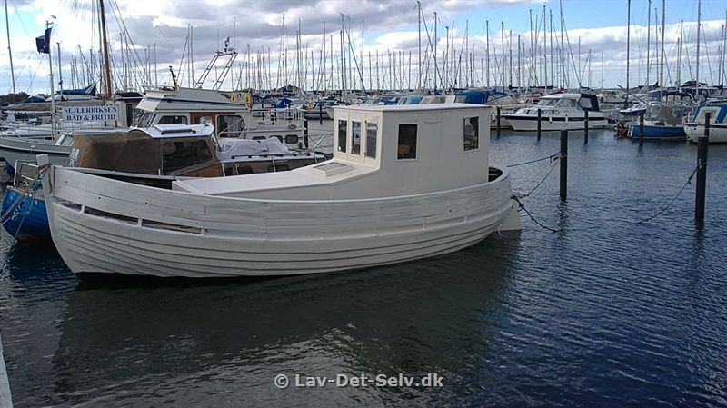

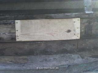

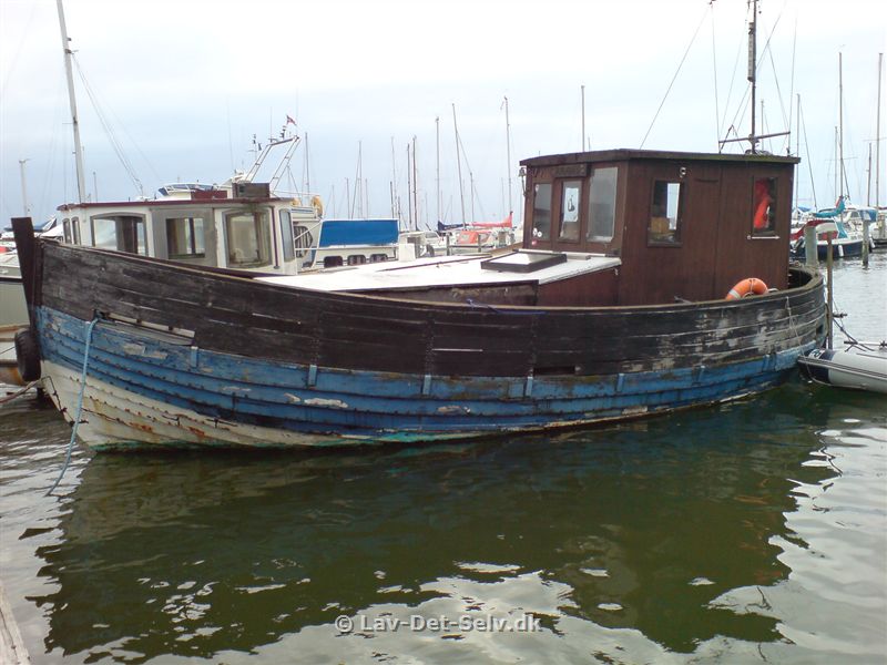

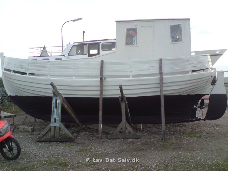

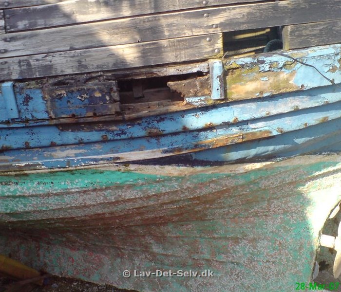

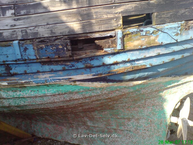

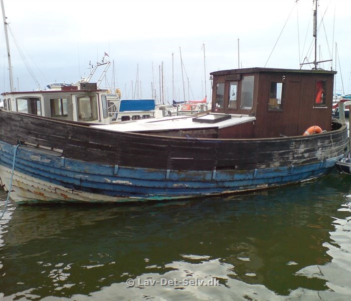

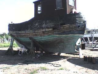

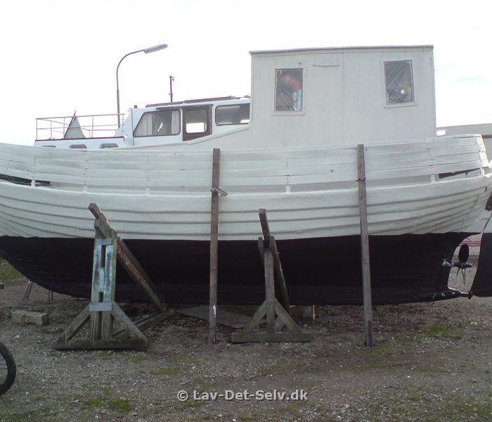

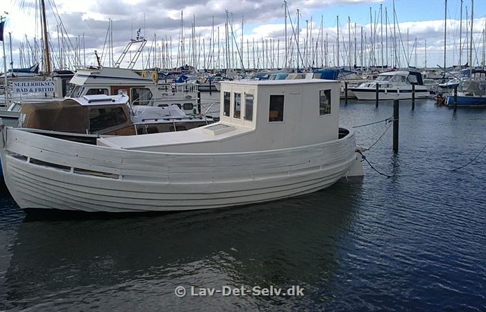

så er gamle amanda søsat igen efter renovering udvendig......
udskiftning af dårlidt træ spartling slibning 7 lag glasfiber på kølen 5 lag op til vand linien  4 lag fribord og 3 lag på dæk......

jbr skrev den 22-10-2010
Det er da vist noget af et arbejde du har lavet der. Og det er da noget der virkelig har pyntet. Hvad skal hun bruges til?
Gravemesteren skrev den 22-10-2010
ja det har været et større projekt,heldigvis var maskinen i god stand ford leman 2712 80 hk med rpm gear.. den skal bruges til sejlture lidt fiskeri og jagt
Håndværkeren skrev den 23-10-2010
Havde de kun grå gelcoat der hvor du købte glasfiberen ?
Gravemesteren skrev den 23-10-2010
den har fået hempel 2 komp.cream,senere blir den sort op på fribord..
