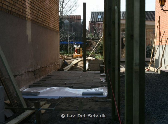

De første 2 meter ud mod vejen er åbent til cykler. Så kommer 5 meter lukket og til sidst  1 meter overdækket mod haven. Gulvet i det lukkede skur er isoleret med 100 mm flamingo, herpå plastic og fliser. Væggen bliver isoleret med 70 mm glasuld og loftet med 95 mm glasuld. Taget er tagpap på 18 mm krydsfiner.

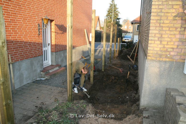

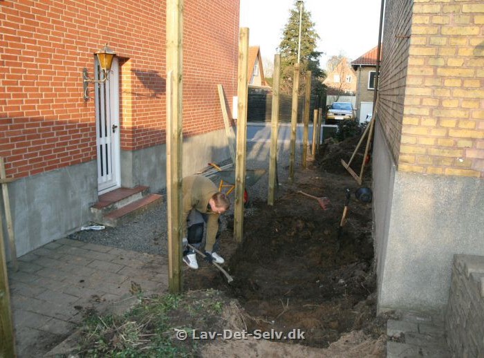

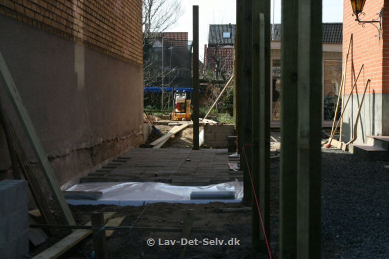

Så skal der graves ud til isolering.

Så er vi i gang med fliserne.

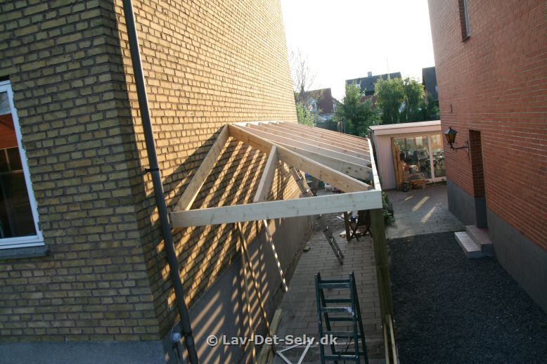

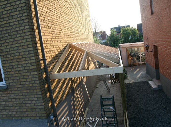

Så er de første spær sat.

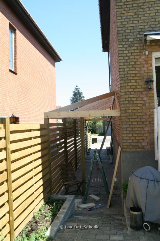

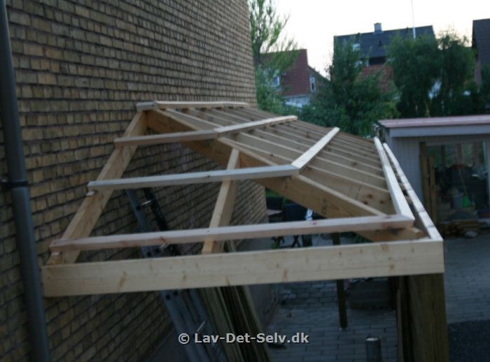

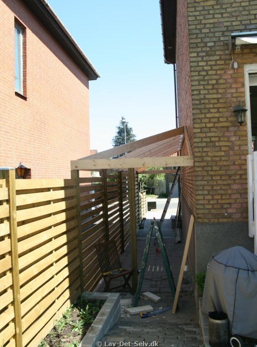

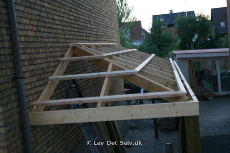

Så kom der lægter på.
Skurudhus

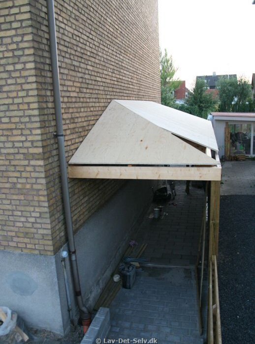

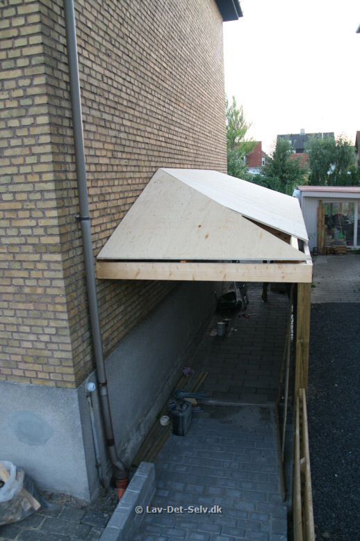

... og krydsfiner, manglede lige en enkelt plade...

er det skel ind til naboen de pæle står i ,eller er det samme grund
lllarsen skrev den 20-09-2010
De er lige trukket 15 cm ind på vores grund, så tagrenden ikke stikker ind på deres grund. Poster snart et billede af det færdige projekt.
