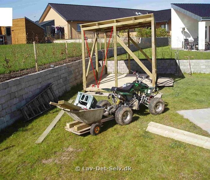

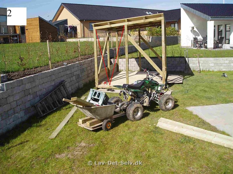

nic1205 skrev den 21-04-2010
det kan man da kalle en gør det selv anhænger:o)
Håndværkeren skrev den 22-04-2010

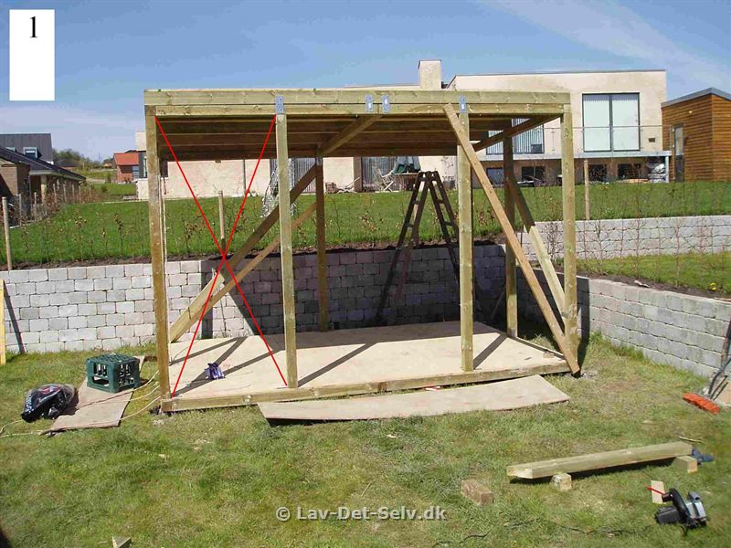

Ser fint ud !
jbr skrev den 30-04-2010
Gav karakteren pga. anhængeren. Håber du har behandlet stolperne før du satte dem i jorden? Egentlig skulle de jo stå på nogle beton fødder, så der ikke kommer til at stå vand omkring dem. Men ved at behandle med f.eks. tjære, kan man få dem til at holde længere, end hvis man bare sætter dem i jorden.
