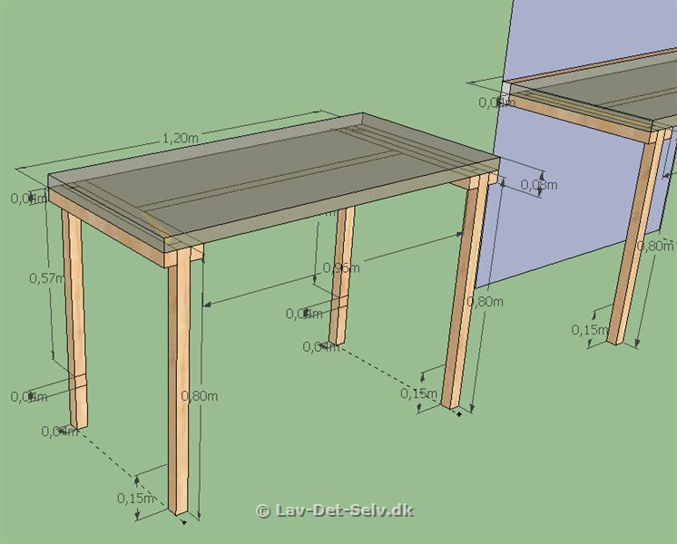

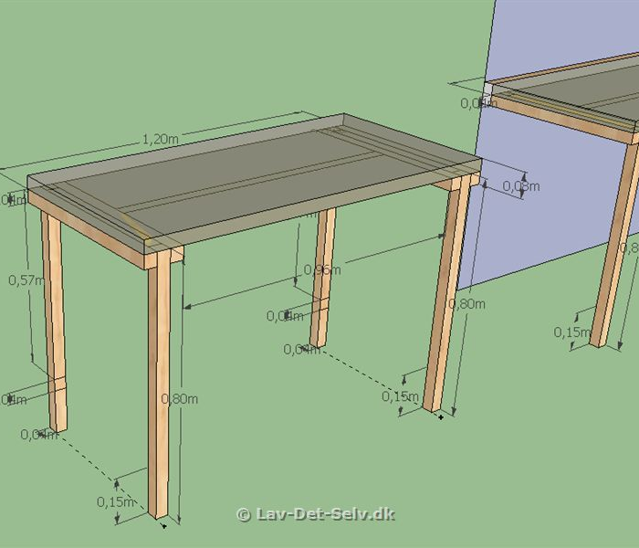

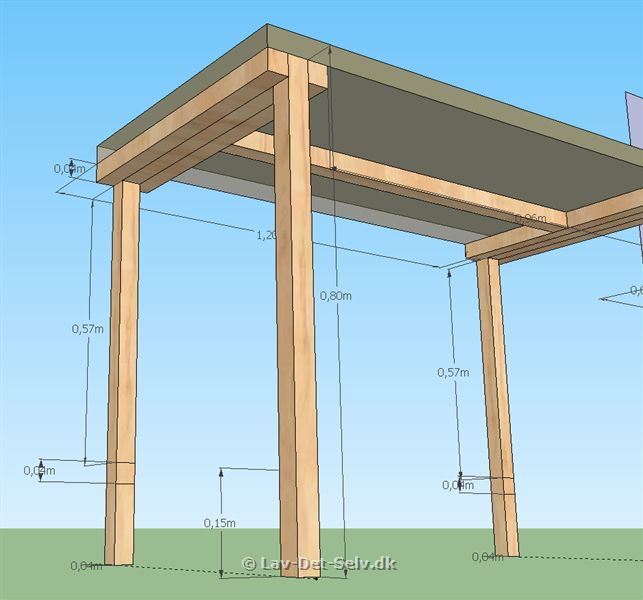

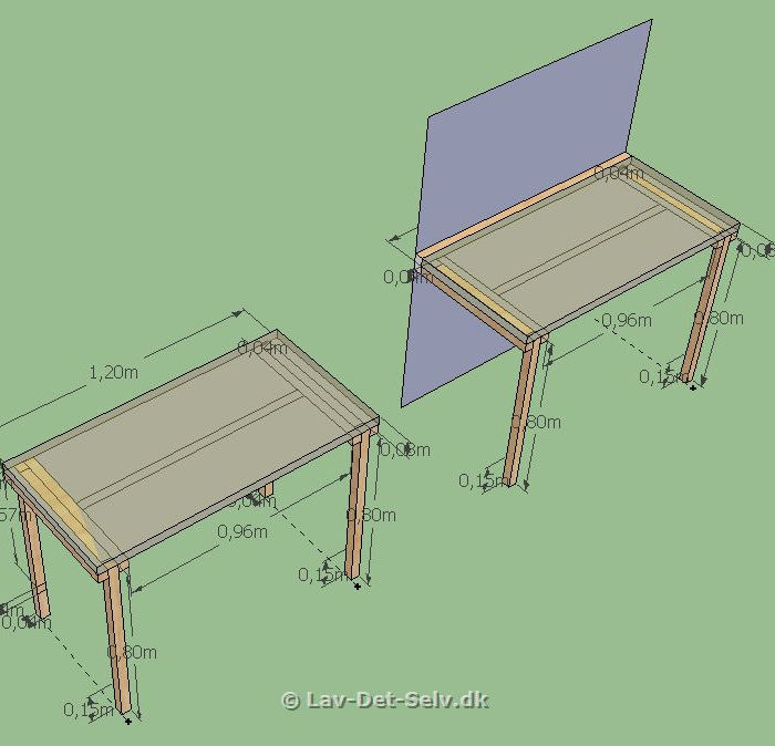

Det er til forum :D Det er nogle Sketchup tegninger af et arbejdsbord jeg tænker på at bygge af træ. :)

jetdirect skrev den 21-04-2010
hvis det er et arbejds bord til et værksted er højden så ikke for lav 80cm ,vil mene det skal være højere for at det er behagelig og stå ved
Håndværkeren skrev den 22-04-2010
Det var dog en ualmindelig uhensigtmæssig måde at lave et arbejdsbord på, hvor er skråstiverne til benene som der er nu vil det vakle meget efter kort tid.
Smeden 78 skrev den 12-06-2010
Jeg er også af den overbevisnig at bordet vil komme til at vakle efter kort tid, med mindre du fast gør boret til en væg ville nok montere en lægt ind i væggen og give bordét et 3-4 skruer nede fra. Dine tegninger er såmænd gode nok. Bortset fra at man normalt ikke målsætter i isometrisk afbilding. ellers må du ha god fornøjelse med dit projekt.
