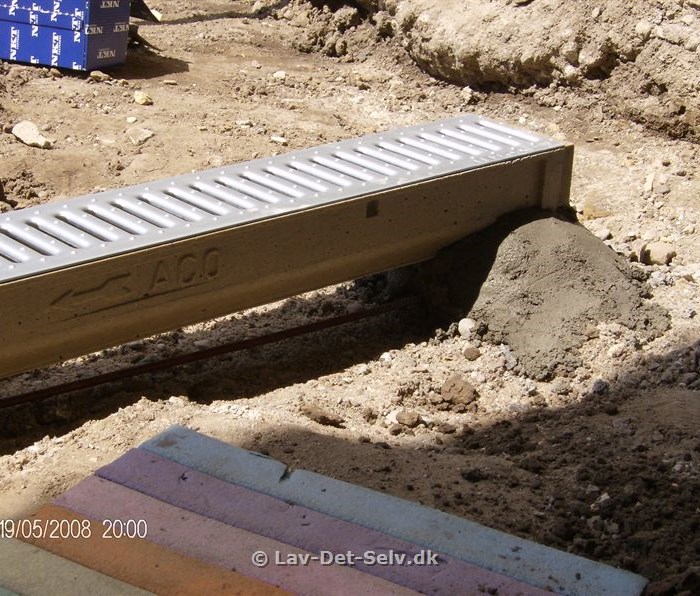

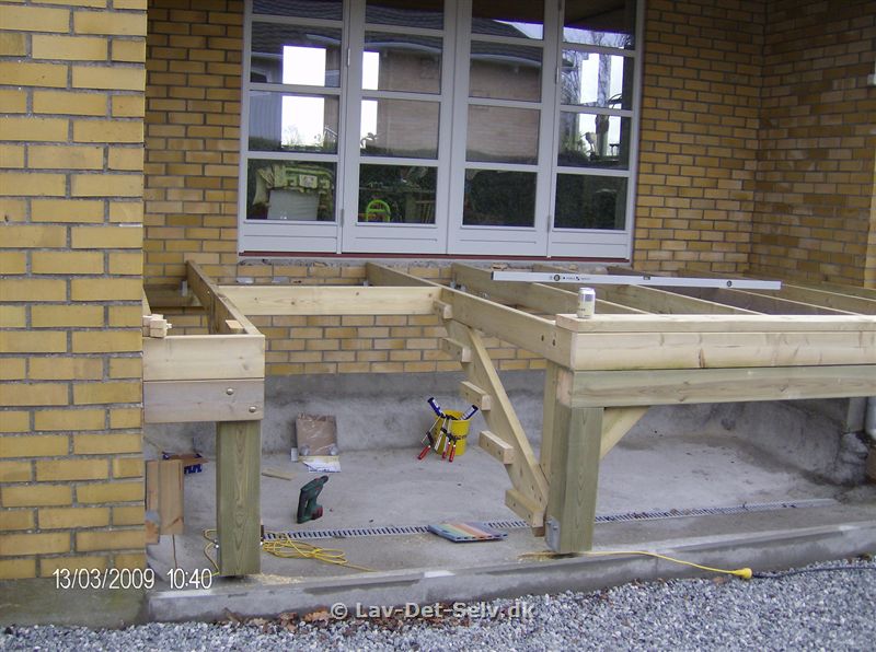

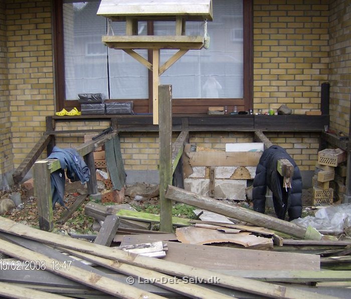

Husets 30 årige gamle terrase kunne ikke mere og så skulle der en ny en op. Valgte at grave ud og støbe beton gulv (dog uden isolering og stabil grus hvilket jeg fortryder i dag), på det gamle ler lag. Aqua dræn er forbundet til kloaken og der er ca 120 cm mellem strøerne og gulv. Alle gulv planker (45*200mm) er skruet fast fra neden så der ikke er synlige skrue huller i terrassen (pånær enderne). Gelænder blev 100 mm rundstokke der dog ikke er billed af endnu pga. elendigt kamera :o(

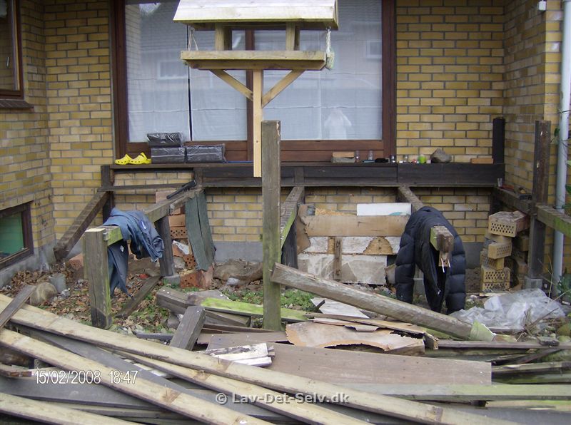

Under nedtagelse af gammel terrasse

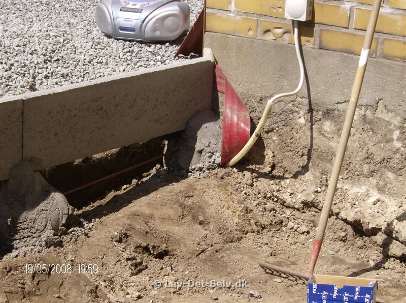

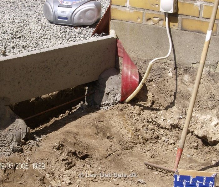

Så er kantstene ved at blive støbt fast.

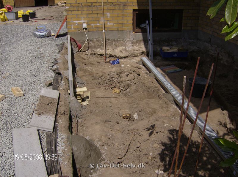

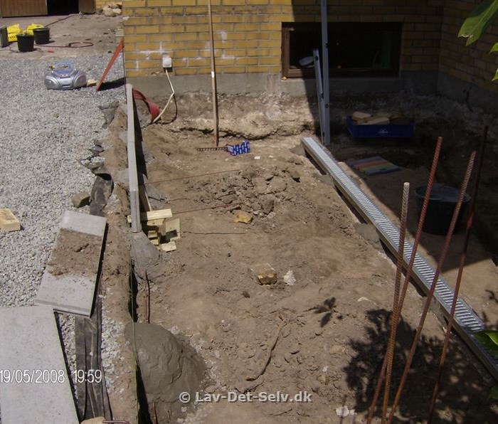

el skal også lige med :o)

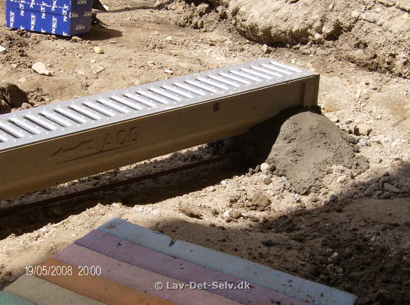

Aqua dræn gørs fast

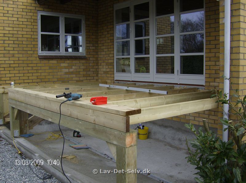

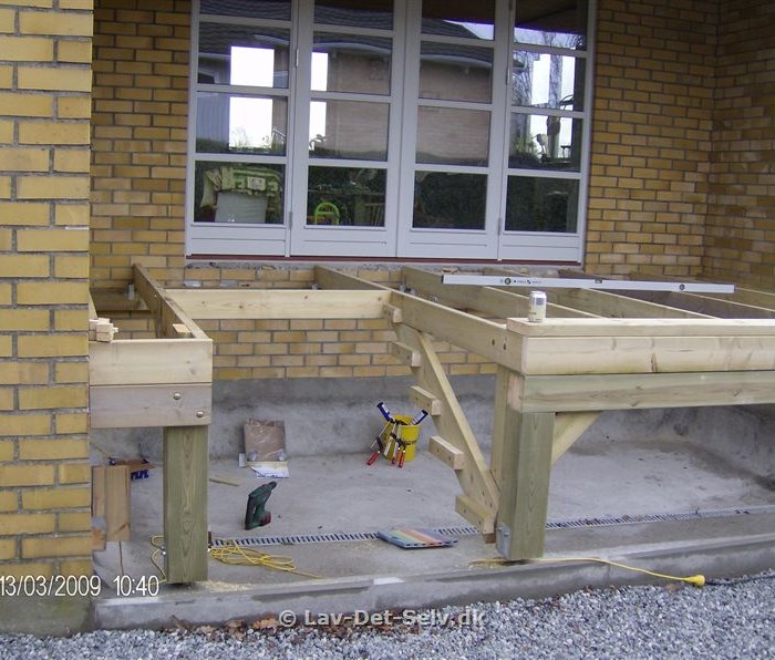

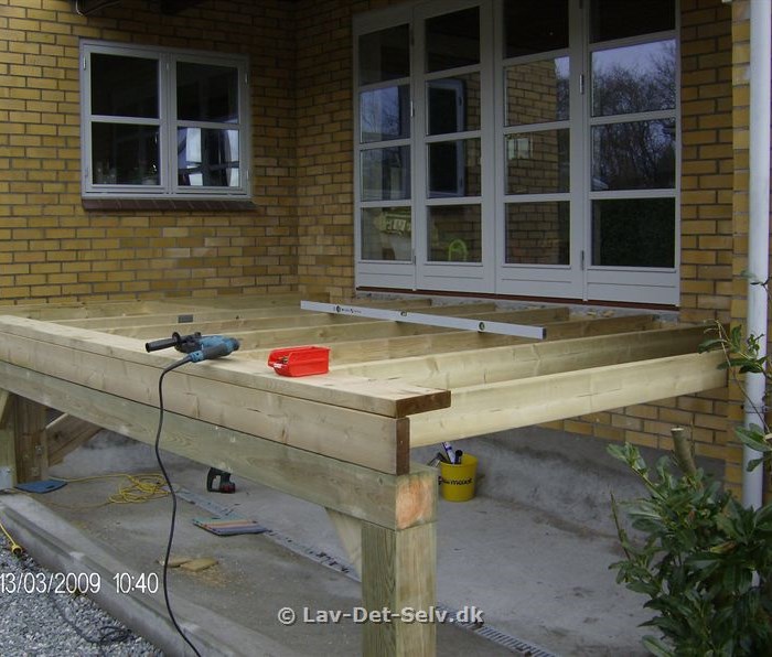

så er gulvet støbt og stolperne sat fast i solide stolpe sko (det er 6 tommer bjælker der er brugt)

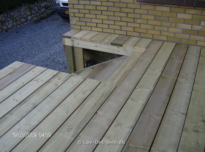

Gjort klar til trappen

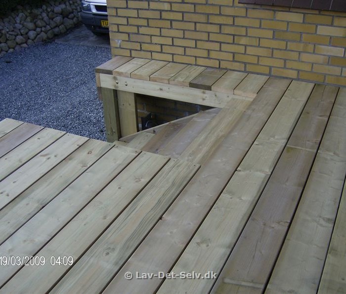

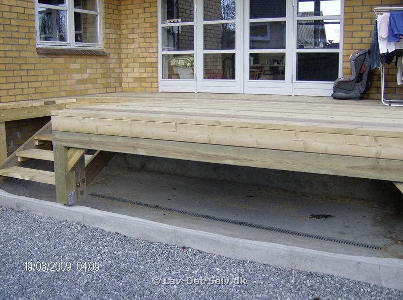

Og det færdige resultat uden gelænder....
