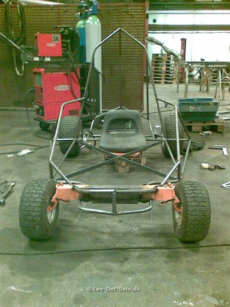

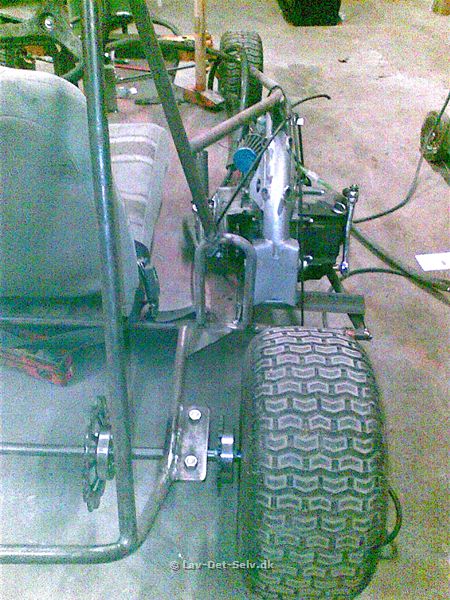

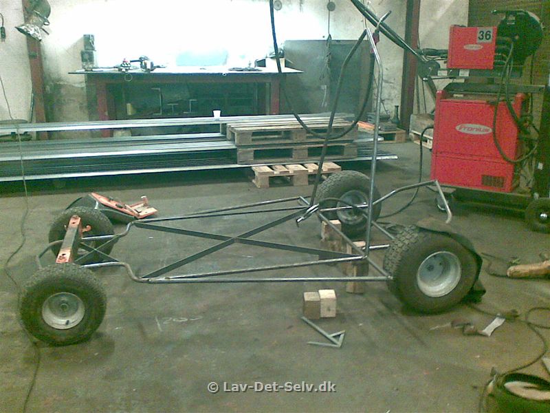

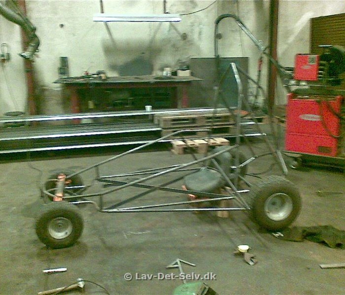

hej . jeg er ved at bygge mig en gocart, som skal bruges til offroad . motoren er en 150cc crossermotor og hjulene er fra en havetraktor. Lige nu er jeg ved at lave styretøj, det er lidt bøvlet. spøgsmål og forslag modtages gerne.

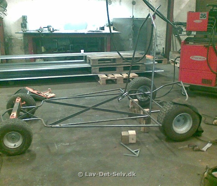

rammen.
Offroad gocart

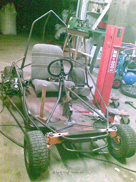

med sidebøjler.
Offroad gocart

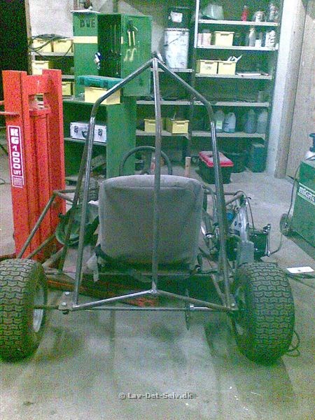

forfra
Offroad gocart

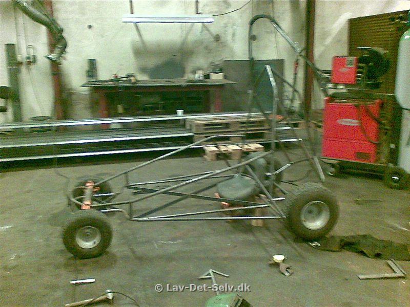

med motor
Offroad gocart
bagfra
Offroad gocart

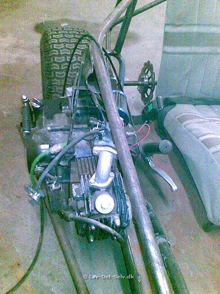

motor bagfra
Offroad gocart
motor forfra

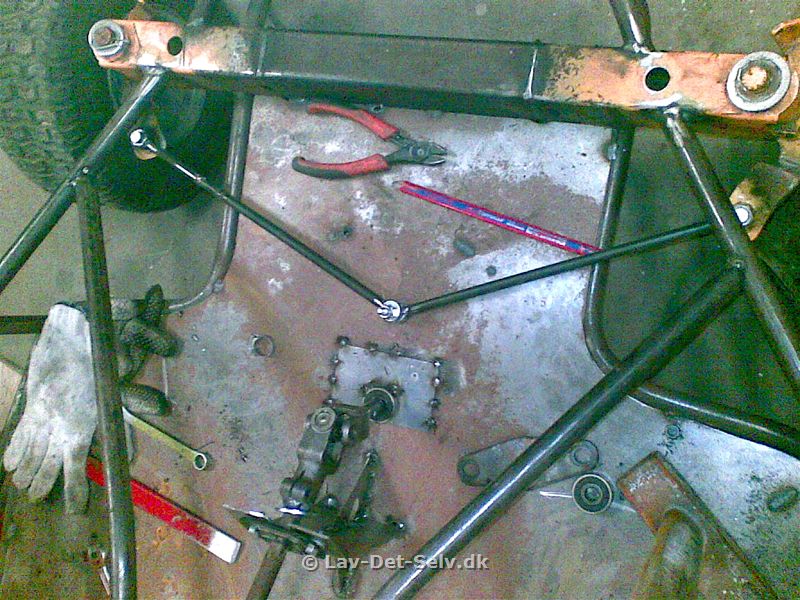

Offroad gocart

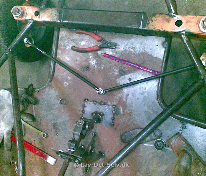

styretøj??? skal laves om....
briggs skrev den 16-09-2009
Hej Duen. Jeg har et styrehus ligende som måske kunne være anvendeligt.
duen skrev den 16-09-2009
styrehus? hvad er det?? jeg har skåret det styretøj det er på det sidste billed af igen.
briggs skrev den 20-09-2009
Styrehus = snækkestyretøj, med pitman-arm, ratstamme og rat :-)
duen skrev den 21-09-2009
hvad koster det..
Mathiasen skrev den 24-09-2009
du ku måske finde en lille tandstang hos en ophugger/klamphugger :D og så lave 2 knæk på stangen derned til. Så er du også sikker på at stangen bøjer af ved en evt kollision med f.eks et træ.
Jens_Lyn skrev den 07-10-2009
Hvis Du skal lave styretøj og evt. mangler viden om teorien bag, kan Du bare sige til... Nu kender jeg ikke Din baggrund så vil ikke sidde og spille alt for smart, men for at gøre en kort historie lang, skal Du i hvert fald have toppen af forhjulenes spindler til at vælte noget bagover, samt have spindlernes styrearmene vinklet således at de, hvis de forlænges bagud, rammer præcis midt på bagakslen, ellers vil den ikke dreje ret godt og Din selvopretning vil ikke være ret god, den vil derfor heller ikke være særligt retningsstabil. Du har i øvrigt tisyneladende ikke blot valgt den simpleste, men også den eneste rigtige løsning til offroad kørsel, jeg tænker på stiv bagaksel i stedet for differentiale, sejt nok, men spekulerer på hvor stor diameter Din bagaksel har ?? M.v.h Jens (bygger også selv forskellige typer offroad karts og er uddannet auto-mekaniker)
