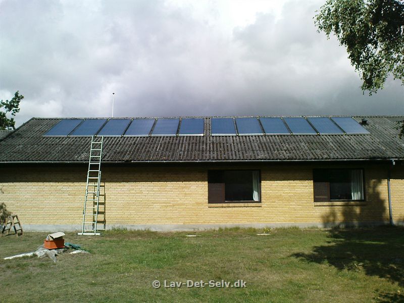

selv om det ikke er mit eget anlæg, så er det noget jeg går og laver for mit eget lille firma :-)
og jeg vil da ikke snyde jer for et lille indblik i et efter mine forhold stort solvarme anlæg.
en kort anlægsbeskrivelse.
12 Batec 3 kvm solfangere, 3x 1000L buffer beholdere, 4 varmevekslere til varmt brugs vand, der instaleres en ny oliekeddel til support i sommer halvåret og en stor del af driften i vinter halvåret. samlet pris for solvarmedelen med montage 250.000kr oliefyr og ændring af centralvarme ændringer er for kundes egen regning og der kender jeg ikke pris.

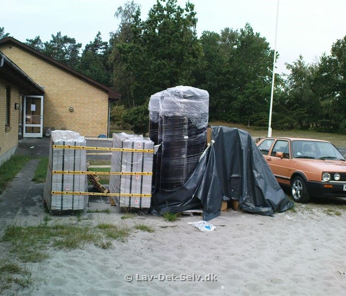

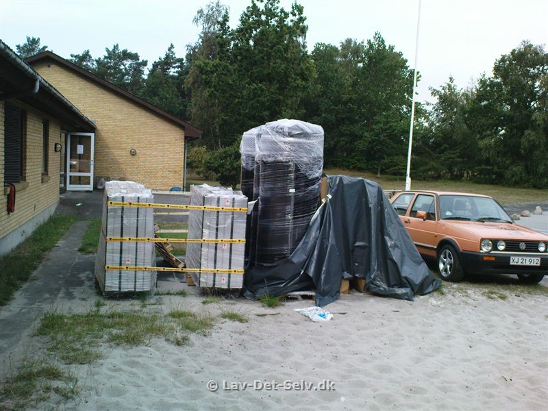

beholdere og fangere ankommet

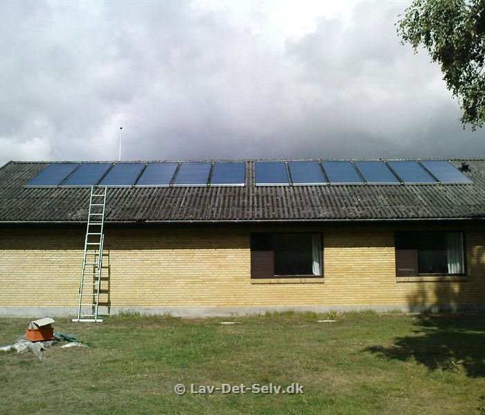

alle 12 fangere lagt på taget

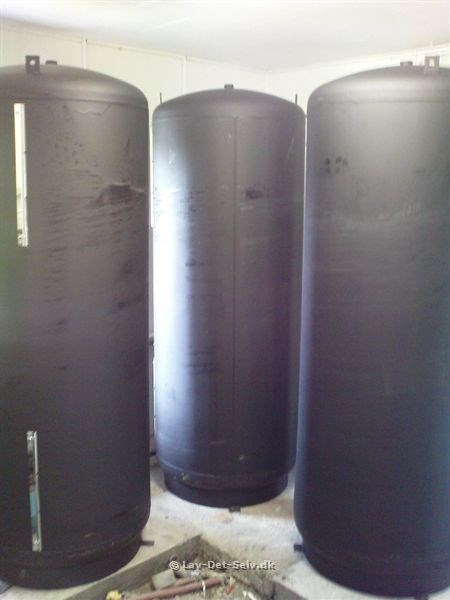

beholderne sat ind på plads

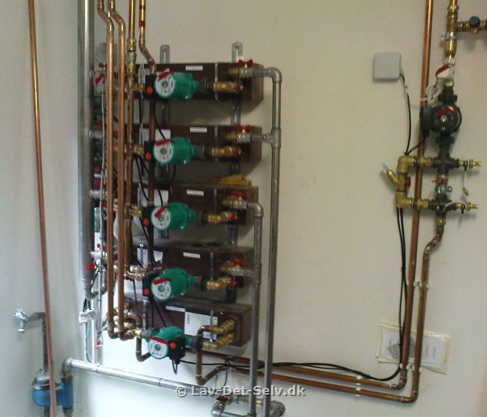

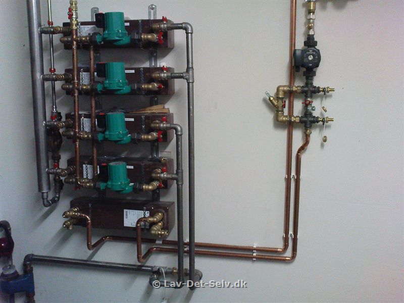

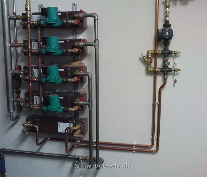

varmevekslere til varmt vand samt veksler og pumpeblok fra fangere næste færdigt

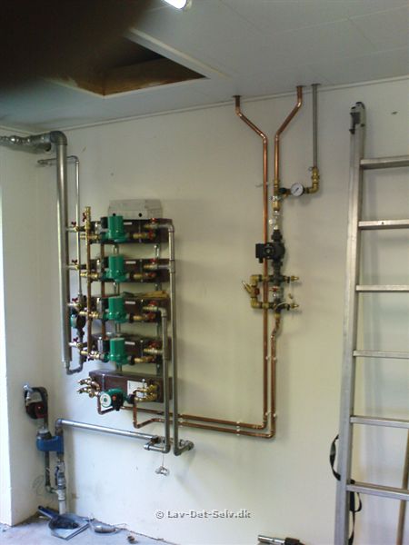

det hele lidt på afstand

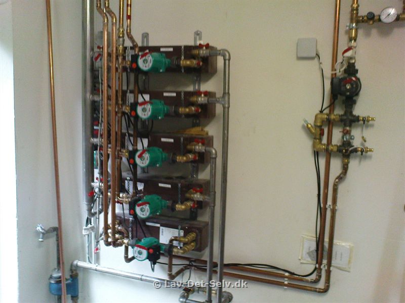

varmtvands stationen samlet færdig og sat i drift

besøgte din internet side og man må sige det er meget imponerende bare alene den rør instalation med varme vekslerne og pumperne er jo et lille kunst værk i sig selv
Gert.m skrev den 06-09-2009
mange tak :-)... ja de rør har også givet en del tankekvaler på hvordan de kom til at sidde mest praktisk så man kan tage vekslerne ud en af gangen hvis det skulle blive aktuelt, og rent faktisk skal der laves noget om på dem, nemli indsættes 4 kontraventiler *suk* nå men det går jo nok ;-)
